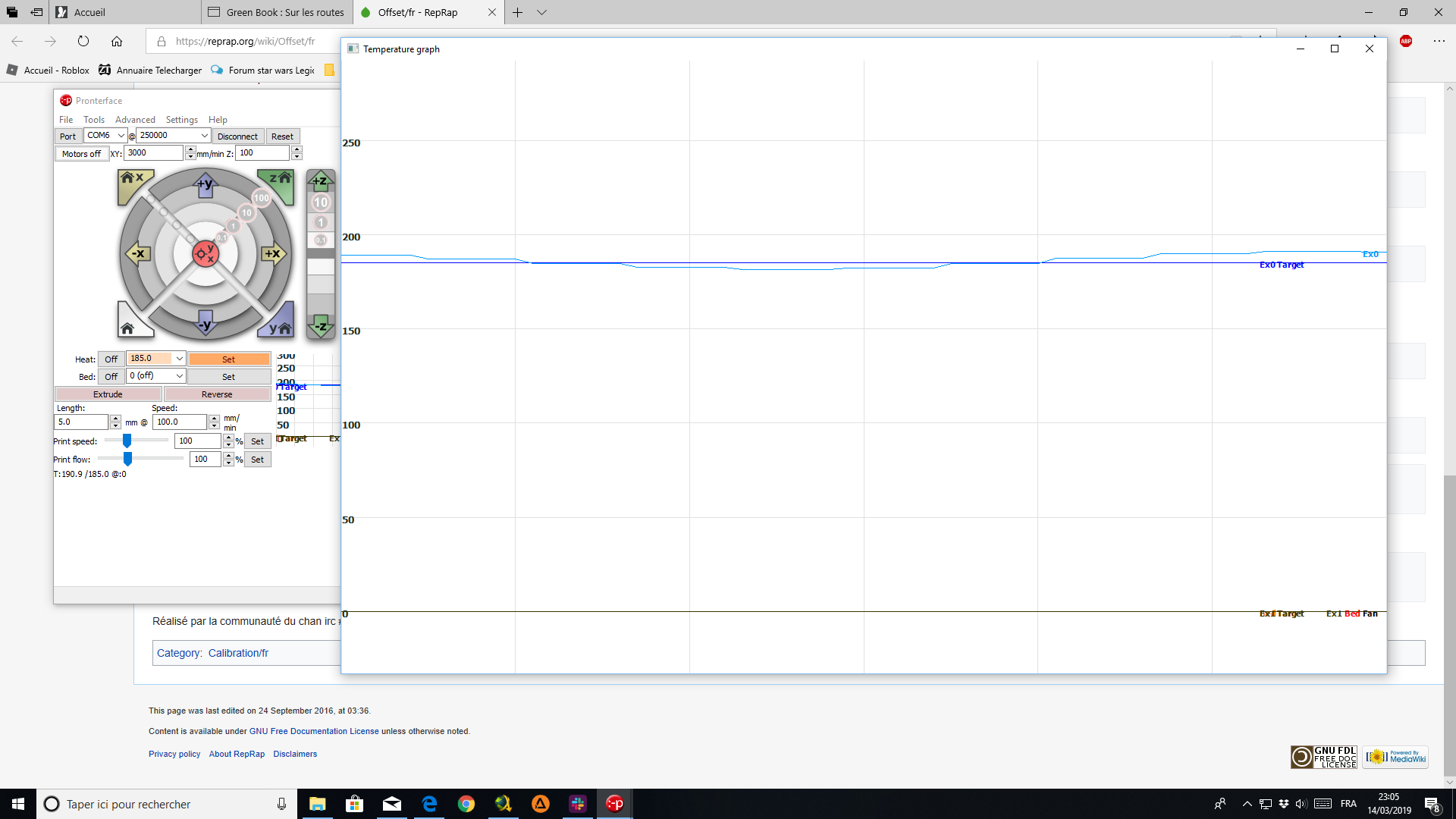

benito75 Posté(e) Mars 14, 2019 Auteur Posté(e) Mars 14, 2019 Quand je teste la montée en température sur pronterface, la chauffe se fait plutôt rapidement, cependant la température n'est pas stable et varie énormément. Quand je demande 200° ça va de 210 à 190°. Est ce que ce n'est pas ça qui bloque sur dagomapp ?
benito75 Posté(e) Mars 14, 2019 Auteur Posté(e) Mars 14, 2019 un exemple de ce que ça donne lors de la montée en température
benito75 Posté(e) Mars 14, 2019 Auteur Posté(e) Mars 14, 2019 (modifié) problème réglé en mettant le corps de chauffe d'origine et non celui que le magasin m'a fourni en remplacement … c'était un corps de chauffe MK8 alors que celui de la discoeasy est autre chose ?.... Par contre la thermistance et la cartouche de chauffe sont les mêmes Modifié (le) Mars 15, 2019 par benito75
