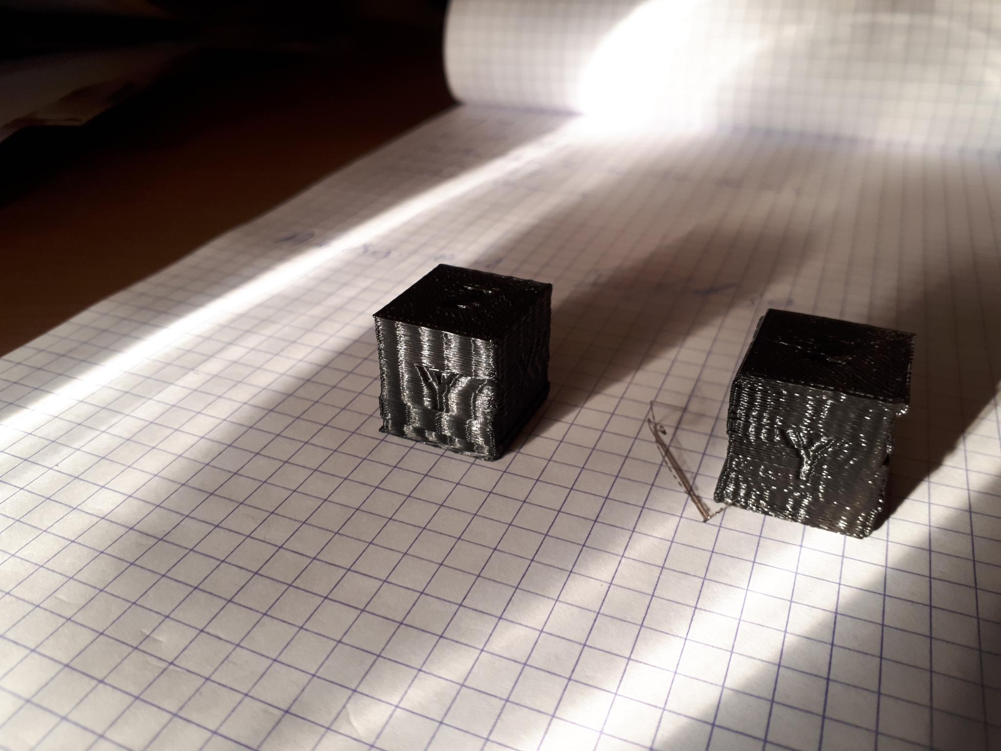

je cherche dans tous les sens mais je ne trouve rien de precis pour parametrer mon anet a6 (toute neuve, en cours d'evolution) et le logiciel cura ou ultimate cura.pour le momment mes impressions sont degueulasses ou presque.les cotes avec un cube de calibration xyz sont assez bonnes mais l'aspect des faces et surtout la Y font beaucoup de vagues.

déjà une photo du résultat serait bien, et toutes les indications de base aussi (matière, vitesse, chauffe etc etc)
question : c'est quoi cette version cura ultimate?!? jamais entendu parlé...

Je pense qu'il voulait dire Ultimaker Cura 😃
Ensuite comme dit mon confrère ici présent 😎, toutes les infos de bases seraient utiles 😃
Diamètre de buse, vitesse d’impression, chauffe, hauteur de couche, etc 😃
Est-ce que tu essayé d'imprimer en mode "recommandé" ?

pla , buse 0.4 a 200° et plateau a 50°.
Cura 14.07, vitesse a 300mm/s, retractation vitesse a 40 et retractation distance a 4.5,le supprot est un verre de 3mm.
le cube de gauche a été réalisé avec les réglages de base de cura et celui de droite avec ceux plus haut (par contre le decalage droite et gauche est du a la bobine de fil qui s'est mal déroulée

par contre j'attend de recevoir 2 mosfet d'ici 1 ou 2 jours, on dirai que la vitesse de la buse oscille.
j'ai deja recu plein de pieces : courroie renforcée, kit bowden, roulement ignus pour améliorer ma machine mais il faut deja que je puisse imprimer des pieces d'une meilleure finition pour la faire evoluer.
j'ai tendance a etre perfectionniste et j'aime bien faire evoluer tout sorte de chose pour en tirer le meilleur parti.

Alors déjà, la vitesse est beaucoup trop haute !
Je tourne entre 50 et 70 Max.
Comme avec les réglages de base de cura ça fonctionne, c’est juste un problème de réglage :)
Essaie de chercher sur internet les meilleurs réglages pour ta machine :)
Pour les mofset, très bonne idée :) les roulements iggus doivent être rodés, donc normal que ça puisse « frotter » un peu
