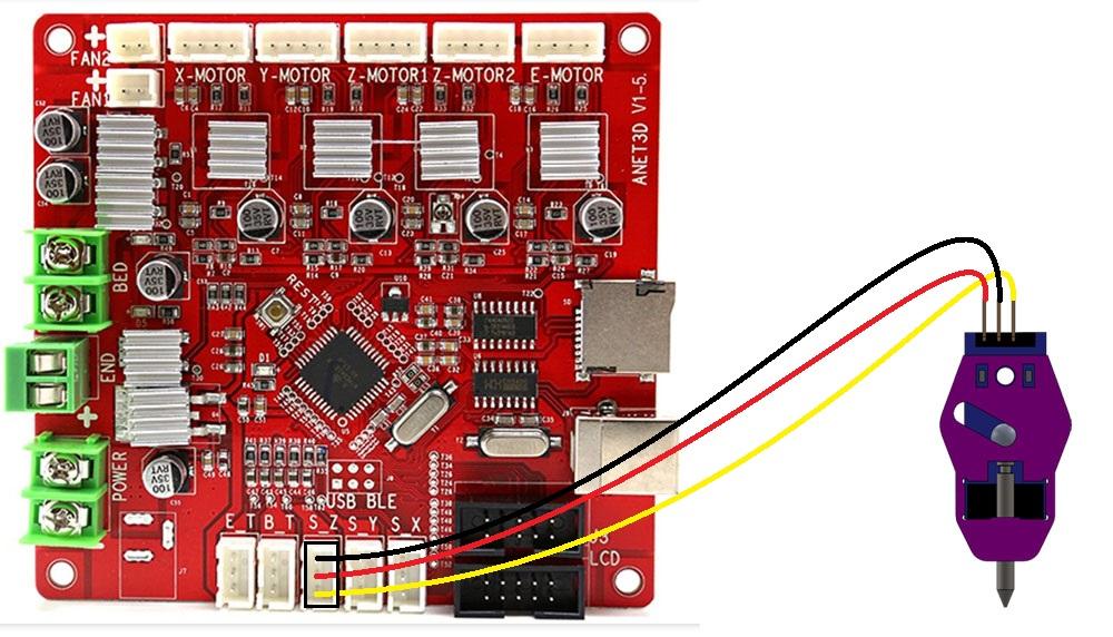

jutsu8 Posté(e) Mars 19, 2019 Partager Posté(e) Mars 19, 2019 Bonjour, Je me permets de poser la question car je n'ai pas trouvé de discussion sur le sujet: Le fil "signal" du capteur Touch-Mi de chez Hotends se branche bien sur le Z-EndStop de la carte? Ou il se mets sur la nappe de l'écran LCD (3ème fil coté rouge) comme le BL-Touch? Si quelqu'un peux m'éclairer sinon je ferais des tests. Je n'ai pas trouvé de schéma pour l'Anet A8. Merci d'avance! Lien vers le commentaire Partager sur d’autres sites More sharing options...
pascal_lb Posté(e) Mars 19, 2019 Partager Posté(e) Mars 19, 2019 Il y a 2 heures, jutsu8 a dit : Si quelqu'un peux m'éclairer sinon je ferais des tests sur d'autres cartes il se branche à la place d'u endstop -Z mais je ne connais pas la carte de l'A8 @Fourmi a peut être une idée.... Lien vers le commentaire Partager sur d’autres sites More sharing options...
Fourmi Posté(e) Mars 20, 2019 Partager Posté(e) Mars 20, 2019 Il se branche bien sur le connecteur endstop Z , par contre il faut bien faire attention car le 5V est au milieu sur cette carte. Lien vers le commentaire Partager sur d’autres sites More sharing options...
jutsu8 Posté(e) Mars 20, 2019 Auteur Partager Posté(e) Mars 20, 2019 Super, merci beaucoup, avec un schéma c'est toujours beaucoup mieux! Lien vers le commentaire Partager sur d’autres sites More sharing options...
