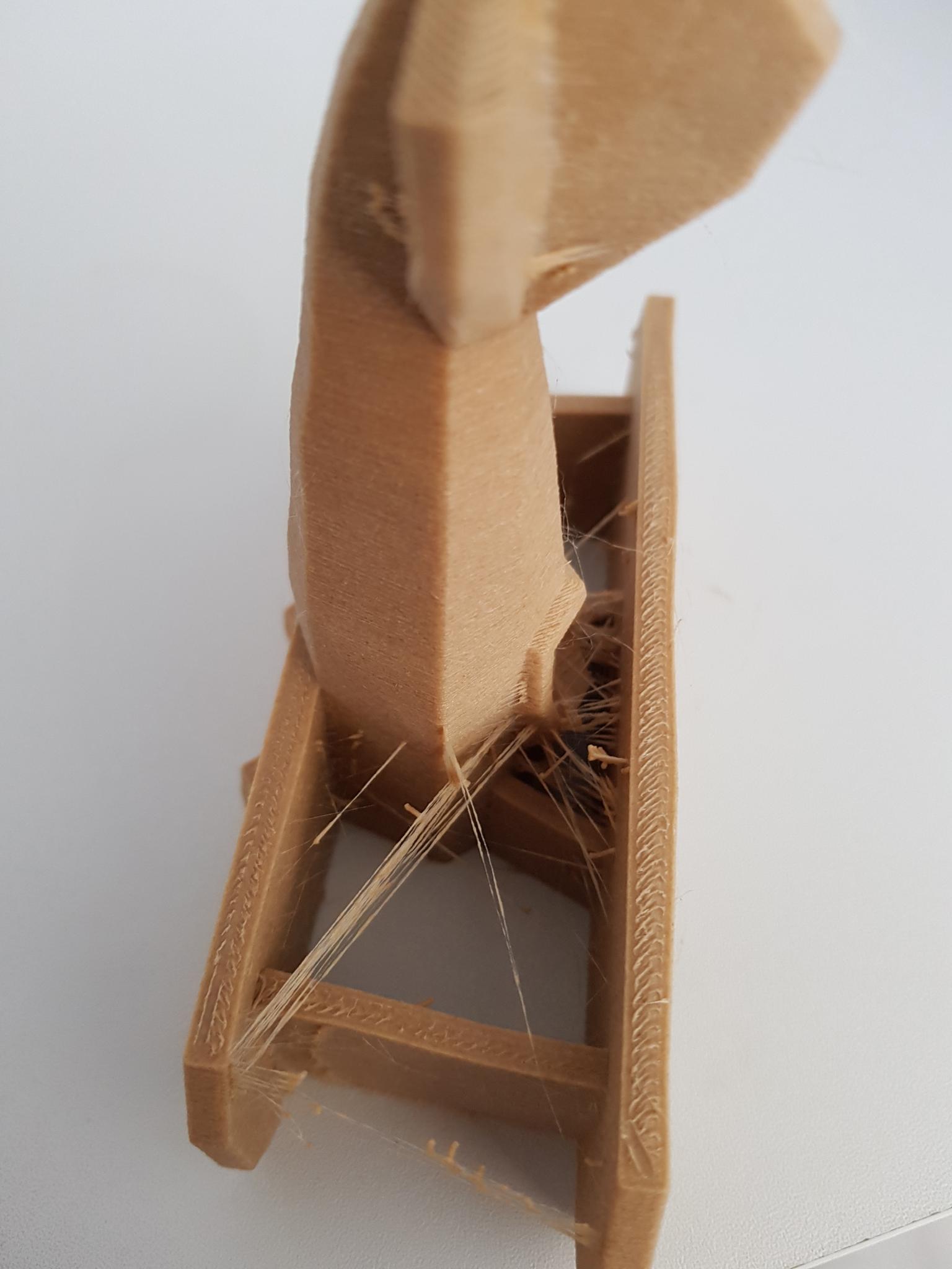

Ad-riz Posté(e) Mars 20, 2019 Partager Posté(e) Mars 20, 2019 Bonjour à tous, Je viens vers vous car je n'arrive pas à imprimer du filament bois de la marque Geeetech avec ma prusa i3 pro b. J'ai d'abord eu des bouchages de buse, du coup je suis passé sur une buse de 0.5mm. J'ai également considérablement réduit ma retract. Mais à chaque impression avec ce filament je me retrouve d'un moment à l'autre plus rien qui sort de ma buse (je passe d'une extrusion nickel à plus d'extrusion). Je n'ai pourtant pas de bouchage de la buse. Révélation Par curiosité j'ai imprimé avec du PLA bleu classique qui passe nickel. Révélation Température : 200°c et 60°c J'ai également mis mes paramètres de S3D en pièce-jointe. Merci pour votre aide, Ad-riz Lien vers le commentaire Partager sur d’autres sites More sharing options...
fdorful Posté(e) Mars 20, 2019 Partager Posté(e) Mars 20, 2019 Une chose déjà, je pense que tu rétractes trop peu : 1 mm et trop lentement 10 mm/s donc pas étonnant ces fils partout. En standard j'ai 5 mm de rétraction à une vitesse de 30 mm/s. 1 Lien vers le commentaire Partager sur d’autres sites More sharing options...
Ad-riz Posté(e) Mars 20, 2019 Auteur Partager Posté(e) Mars 20, 2019 (modifié) il y a 45 minutes, fdorful a dit : Une chose déjà, je pense que tu rétractes trop peu : 1 mm et trop lentement 10 mm/s donc pas étonnant ces fils partout. En standard j'ai 5 mm de rétraction à une vitesse de 30 mm/s. Oui, je me suis peut-être mal exprimé dans mon premier post. En fait à la base j'avais une retract plus importante (et plus rapide) mais comme je me suis retrouvé avec des buses bouchées j'ai préféré baisser ma retract. Disons que pour l'instant j'essaie d'avoir un print entier avant de m'intéresser à sa qualité Mais merci pour ton aide, je prends note Tu as déjà testé cette valeur avec du filament bois ? Modifié (le) Mars 20, 2019 par Ad-riz Lien vers le commentaire Partager sur d’autres sites More sharing options...
fdorful Posté(e) Mars 20, 2019 Partager Posté(e) Mars 20, 2019 Il y a 2 heures, Ad-riz a dit : Tu as déjà testé cette valeur avec du filament bois ? Je n'ai pas encore eu le loisir de tester ce genre de filament, mais comme c'est du PLA avec de la sciure en poudre dedans, c'est sûr qu'il doit falloir chauffer un peu plus fort que du PLA ordinaire. Comme c'est du direct drive sur cette imprimante, moi, je regarderais à changer le canon fileté avec son petit morceau de PTFE dedans, celui qui se trouve vissé dans le corps de chauffe au dessus de la buse en laiton, parce que quoique tu dises ton impression en PLA bleu montre des signes de sous-extraction. 1 Lien vers le commentaire Partager sur d’autres sites More sharing options...
Tali Posté(e) Mars 20, 2019 Partager Posté(e) Mars 20, 2019 Pour ma part buse 0.4mm, rétract 3,00 mm à 30 mm/s, 200 degres et printing speed 40 mm/s. Ce qui est important c'est aussi la vitesse d'impression depuis que j'imprime entre 30 et 40 plus aucun problème de buse bouchée. Le wood c'est comme le flex vitesse très réduite. Tu peux essayer aussi de réduire la température vers 190, 185, jusqu'à trouver la température limite basse, le wood dès qu'il a 5 degres de trop ça fait une pâte marron qui s'accumule et c'est bouchage assuré. En PJ le profil Simplify. Tali Kossel (Wood).fff 1 Lien vers le commentaire Partager sur d’autres sites More sharing options...

Ad-riz Posté(e) Mars 23, 2019 Auteur Partager Posté(e) Mars 23, 2019 fdorful: merci pour ta réponse. Par contre, je suis un peu curieux quand tu me dis que mon imprimante fais de la sous-extrusion, qu'est ce qui te fais dire ça ? Je te crois mais le print me semblait bien Tali: merci pour ta config, je l'ai essayé mais malheureusement j'ai le même résultat. J'ai aussi baisser la température jusqu'à 192° mais j'ai eu le même soucis: un arrêt d'extrusion "net" quasiment toujours au même endroit. Je vais essayer avec un autre fichier STL peut-être. Je vous tiens au courant, merci. Lien vers le commentaire Partager sur d’autres sites More sharing options...
fdorful Posté(e) Mars 23, 2019 Partager Posté(e) Mars 23, 2019 il y a 10 minutes, Ad-riz a dit : fdorful: merci pour ta réponse. Par contre, je suis un peu curieux quand tu me dis que mon imprimante fais de la sous-extrusion, qu'est ce qui te fais dire ça ? Je te crois mais le print me semblait bien Oh c'est très léger, mais ton impression pourrait être meilleure. En fait 60mm/s me semble rapide pour faire de "beau", mais ne chipotons pas. Par contre, je viens de noter que ton multiplicateur d'extrusion était à 0,90. moi je suis à 1,00. Je ne sais pas pourquoi ce paramètre et mis à 0,90 par les concepteurs de S3D, mais même "le Güero loco" (voir sur YouTube) dit qu'il vaut mieux être à 1,00. Pour ton wood et pour ta buse de 0.50 moi j'essayerais à 1,10 et même 1,15. Lien vers le commentaire Partager sur d’autres sites More sharing options...
Ad-riz Posté(e) Mars 28, 2019 Auteur Partager Posté(e) Mars 28, 2019 Le 23/03/2019 at 18:17, fdorful a dit : Oh c'est très léger, mais ton impression pourrait être meilleure. En fait 60mm/s me semble rapide pour faire de "beau", mais ne chipotons pas. Par contre, je viens de noter que ton multiplicateur d'extrusion était à 0,90. moi je suis à 1,00. Je ne sais pas pourquoi ce paramètre et mis à 0,90 par les concepteurs de S3D, mais même "le Güero loco" (voir sur YouTube) dit qu'il vaut mieux être à 1,00. Pour ton wood et pour ta buse de 0.50 moi j'essayerais à 1,10 et même 1,15. Merci pour ton aide, en effet j'ai réessayé d'imprimer un groot en PLA avec un mutiplicateur de 1,00 et c'est peut-être un poil mieux. Par contre j'ai essayé d'imprimer un autre objet en wood et ça à marché ! Je ne sais pas pourquoi Groot ne passait pas Bon j'ai eu quelques soucis de retract mais à part ça, la config de Tali est nickel. Encore merci à vous deux, je vais continuer mes essais Lien vers le commentaire Partager sur d’autres sites More sharing options...
