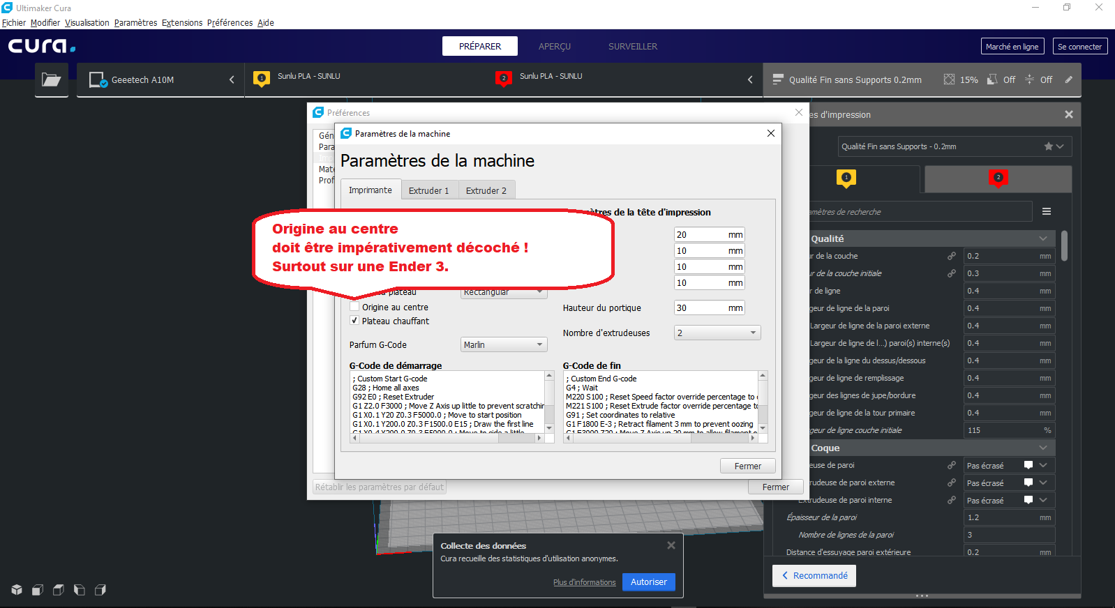

Bon... on dirait qu'elle cherche à partir vers le centre du plateau en partant du centre... je dirais que le Gcode est mal configuré.
Il se peut que le Gcode de ton modèle ne soit pas bon.
Le mieux est de télécharger ce modèle : https://www.thingiverse.com/thing:1278865
Tu télécharge Cura 4.0 : https://ultimaker.com/en/products/ultimaker-cura-software
Tu choisi le modèle de ton imprimante (Ender 3.
Puis tu ouvre le Cube, télécharger précédemment.
Tu fait la découpe du modèle... et tu enregistre le modèle découpé sur la carte SD.
Puis tu insére la carte SD dans ton imprimante, et tu imprime le cube (Sans support, ni bordure, ni radeau).
Puis tu reviens ici et tu nous montre le résultat.

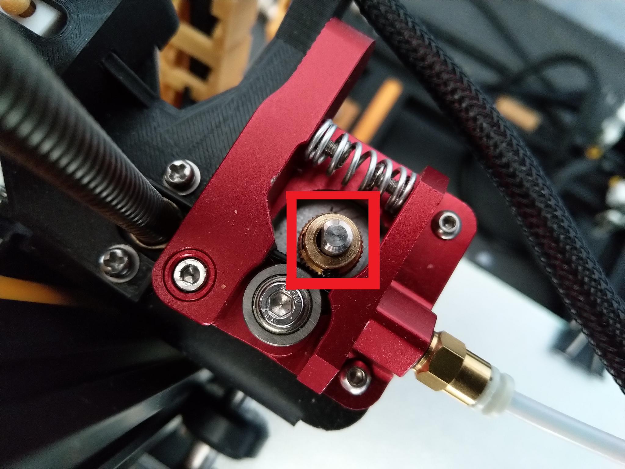

1/ Le pignon d'extrusion qui est mal monté (cela arrive fréquemment en usine).
Voici ce qu'est le pignon d'extrusion :
Rappel : C'est ce qui pousse le filament dans la tête d'impression. Il est impératif que le filament soit pincé entre le roulement et le pignon.
Si ce n'est pas le cas. Utilisé la clé adéquate et aligner le tout.

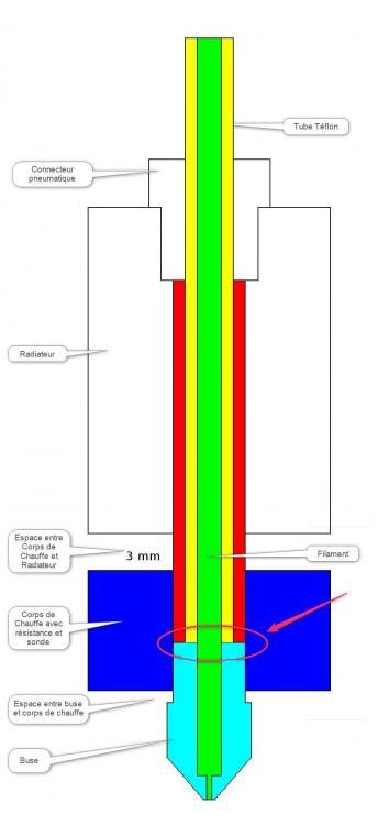

2/ Le Tube Téflon qui est mal inséré dans le corps de la tête d'impression.
Petite image de rappel (encore une fois) :
La fléche rouge indique la zone ou le tube Téflon doit être en contact avec la buse.
Si ce n'est pas le cas... un bouchon se sera former.
Si bouchon : il y aura de la sous-extrusion... et l'extrudeur n'arrivera plus à pousser le filament.
Pour déboucher une buse :
  • Préchauffer la tête à 180°C
  • Retirer le tube Téflon (attention les doigts, faites attention à ne pas vous brûler en touchant par inadvertance la buse).
  • Normalement le bouchon de vrait venir.
  • Si ce n'est pas le cas, répéter l'opération (préchauffer à 180°C), puis insérer juste du filament, puis laisser refroidir jusqu'à atteindre 80°C (ou sélectionner manuellement la température de buse de 80°C dans le menu de l'imprimante). Tirer fermement, mais lentement... le bouchon devrait venir.
  • Réinsérer le tube Téflon. Et réinsérer le filament. L'imprimante devrait imprimer sans problème.
