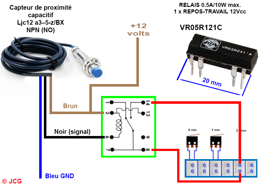

MetalOS Posté(e) Avril 6, 2019 Auteur Partager Posté(e) Avril 6, 2019 J'ai commander également un capteur de position et je ne sais pas si j'ai fait le bon choix. Voici le lien si quelqu'un peut me confirmer... https://www.ebay.fr/itm/Auto-Leveling-Position-Sensor-Bed-Level-for-3D-Printer-Anet-A8-i3-RepRap-NPN-Top/142650363559?hash=item21369fcea7:g:zQIAAOSwkvdaVHLD Pour information j'utiliserais le firmware Marlin sur le Ramp 1.4. Lien vers le commentaire Partager sur d’autres sites More sharing options...
Jean-Claude Garnier Posté(e) Avril 6, 2019 Partager Posté(e) Avril 6, 2019 Bonjour @MetalOS et bienvenue ici Je suis (du verbe suivre) avec beaucoup d'intérêt les démarches comme la tienne, vu qu'elles sont dans mon propre état d'esprit. J'imagine que tu vas partir sur l'idée d'une espèce de CR10 Comme j'en ai fabriqué une, je pourrai échanger avec toi avec plaisir, et (éventuellement) t'éviter quelques écueils..... Le 27/03/2019 at 20:55, MetalOS a dit : - 1 ramp 1.4 complète avec écran et contacteurs début et fin de course - Pas d'Arduino ? - Pourquoi début de course ? il y a 22 minutes, MetalOS a dit : .. /.. J'ai commandé également un capteur de position et je ne sais pas si j'ai fait le bon choix Bah pourquoi pas.... Je ne sais pas si c'est "capacitif" ou "inductif", dans un cas ça détecte le verre du plateau, dans l'autre non. Tu verras bien. Perso j'ai mis ça : Lien vers le commentaire Partager sur d’autres sites More sharing options...
MetalOS Posté(e) Avril 6, 2019 Auteur Partager Posté(e) Avril 6, 2019 Salut Jean-Claude, Oui je me base en gros sur une CR10 même si on en est loin. Autrement j'ai bien une carte arduino avec la Ramp 1.4. Pour les contacteurs j'en ai quelque un de fournit avec le kit Ramp 1.4 alors je me suis dit qu'il devait y avoir début et fin de course Pour le capteur de position si ça ne fonctionne pas je partirais sur le schémas que tu à mis. Merci d'avance pour ton aide car je pense en avoir besoin pour la construction. PS: Tu aurai quelques photo de ton imprimante car je n'ai pas encore trouvé comment construire l'axe pour la buse. Lien vers le commentaire Partager sur d’autres sites More sharing options...
Jean-Claude Garnier Posté(e) Avril 6, 2019 Partager Posté(e) Avril 6, 2019 il y a 23 minutes, MetalOS a dit : .. /.. Oui je me base en gros sur une CR10 Bonne idée il y a 23 minutes, MetalOS a dit : .. /.. je me suis dit qu'il devait y avoir début et fin de course On peut le faire mais ça sert à rien. On utilise les positions mini et c'est dans Marlin que tu mets une butée logicielle maxi il y a 25 minutes, MetalOS a dit : .. /.. Tu aurais quelques photos de ton imprimante car je n'ai pas encore trouvé comment construire l'axe pour la buse Euh, faudra que tu apprennes un peu les termes qui vont bien, hein..... "l'axe pour la buse" ??? Le post qui concerne ma brêle est ici >>> mais c'est plus très à jour (faudrait que je le fasse) Depuis j'ai changé pas mal de trucs, supprimé la box, revu le chariot X et bidouillé une tête basculante à double extrusion Voir ici >>> Lien vers le commentaire Partager sur d’autres sites More sharing options...

Jean-Claude Garnier Posté(e) Avril 6, 2019 Partager Posté(e) Avril 6, 2019 Bah oui, c'est bien parti pour ressembler à une CR10 C'est quoi comme profilé, c'est pas du V-Slot ? Caisse tu vas mettre comme guidages, des tiges cylindriques ou des roulettes ? Bon première réaction, comme ça : Du profilé de 20x20 c'est un peu léger mais ça peut marcher, si tu triangules la structure par l'arrière, et si tu fixes ta machine sur un support épais, genre une chute de plan de travail épaisseur 40 Lien vers le commentaire Partager sur d’autres sites More sharing options...

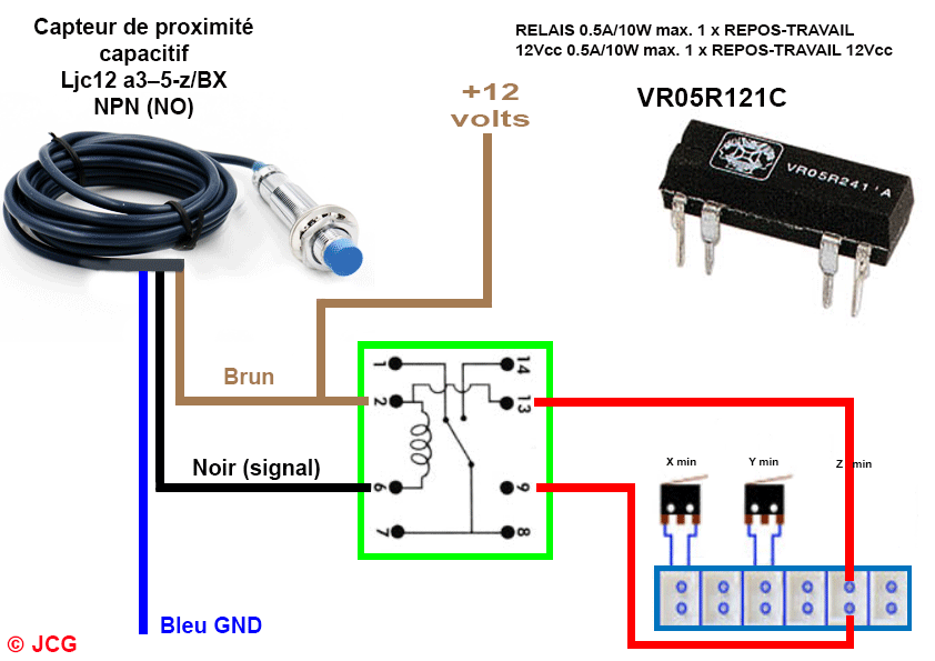

Jean-Claude Garnier Posté(e) Avril 23, 2019 Partager Posté(e) Avril 23, 2019 Bon bin je vois que ça avance... (t'as vu, y'en a au moins UN qui suit) Le 16/04/2019 at 21:39, MetalOS a dit : .. /.. Voila j'ai reçu les fixations des tiges guide pour l'axe X Sans vouloir te vexer, ça c'est pour l'axe Y Euuuuh, quand tu en seras à monter ton capteur capacitif.... L'image que j'ai mise ci-dessus n'est pas la bonne (gourré de fichier) Le bon montage, c'est çuilà : Lien vers le commentaire Partager sur d’autres sites More sharing options...
