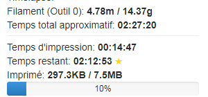

J'ai constaté une grosse différence entre le temps d'impression estimé par Simplify3D et le temps d'impression effectif sur ma CR10S.
En gros, l'imprimante met 30% à 40% de temps de plus que ce qui est annoncé. (exemple en PJ)
Pour info, Octoprint m'annonce à peu près le même temps que S3D.
D'après vous, de quel côté dois-je chercher ? Slicer ou imprimante ?
CR10S stock avec Marlin 1.1.9

Tous les trancheurs sous-estiment la durée d'impression car ils ne prennent pas en compte tous les paramètres d'une impression. Certains sont plus optimistes que d'autres.
La seule solution que j'ai trouvée nécessite un Rapsberry Pi avec Octoprint avec le plugin qui va bien : PrintTimeGenius. Avec lui, les estimations sont proches de la réalité à quelques minutes près 😉 .

Ayant déjà un Rpi et Octoprint dessus de branché à l'imprimante, je vais installer ce plugin à la fin du print actuel.
Il prends le pas sur l'estimation dans la liste des fichiers dans Octoprint ou pas du tout ?

Ce plugin n'analyse pas les fichiers déjà chargés sur le PI: pour fonctionner correctement, l'analyse du fichier s'effectue après l'avoir chargé dans la mémoire du Pi. Quand l'analyse a été correctement réalisée, à la suite du nom du fichier s'affiche une étoile jaune (pas forcément un choix judicieux comme couleur 😞 ); cette étoile clignote pendant le temps de l'analyse.
