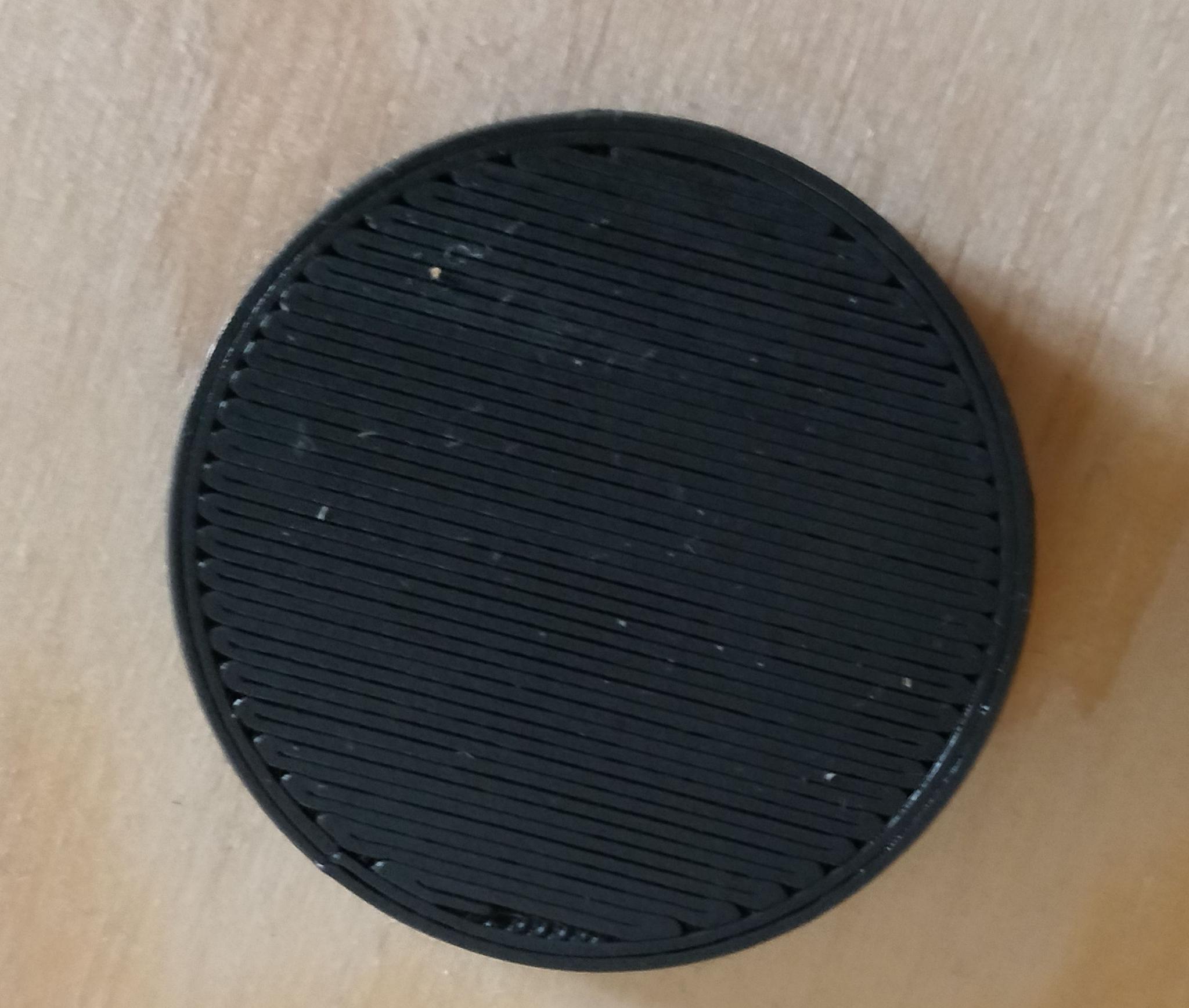

dedelamalice Posté(e) Avril 7, 2019 Posté(e) Avril 7, 2019 Bonjour a tous je cherche un profils Simplify3D pour une I3 metal motion quelqu'un a ca en stock ? j'ai bien essayer d'en faire un mais j'ai pas de bon resultat. Merci
Math51 Posté(e) Avril 7, 2019 Posté(e) Avril 7, 2019 Salut, Tu peux peut-être déjà partir du profil Simplify3D fait par eMotion-Tech pour la Micro Delta Rework, en changeant simplement la configuration de l'imprimante dans le profil.https://data.emotion-tech.com/ftp/MicroDelta_Rework/Logiciels-Software/Configuration/Slicers_Trancheurs/Profils_Beta_Simplify3D/Simplify_MDR_b0.1.zip Et après ça te fais une base à améliorer ensuite. @+ Math
dedelamalice Posté(e) Avril 9, 2019 Auteur Posté(e) Avril 9, 2019 Bon ce profile ne fonctionne pas bien du tout du coup je suis revenu a mon profile de bass et j'ai juste un soucis de premiere couche j'ai des trous et les ligne ne se colle pas entre elle une idée ?? Profile en PJ I3 METAL MOTION.fffFetching info...
BastienX8 Posté(e) Avril 9, 2019 Posté(e) Avril 9, 2019 Ta première couche est régulière c'est déjà bien, je pense qu'il faut juste descendre légèrement ton "z" sur l'imprimante pour écraser un peu plus la couche D'ailleurs moi je préfère l'écraser un peu trop, et compenser le débordement dans dans le slicer si nécessaire, pour avoir la meilleure adhérence possible

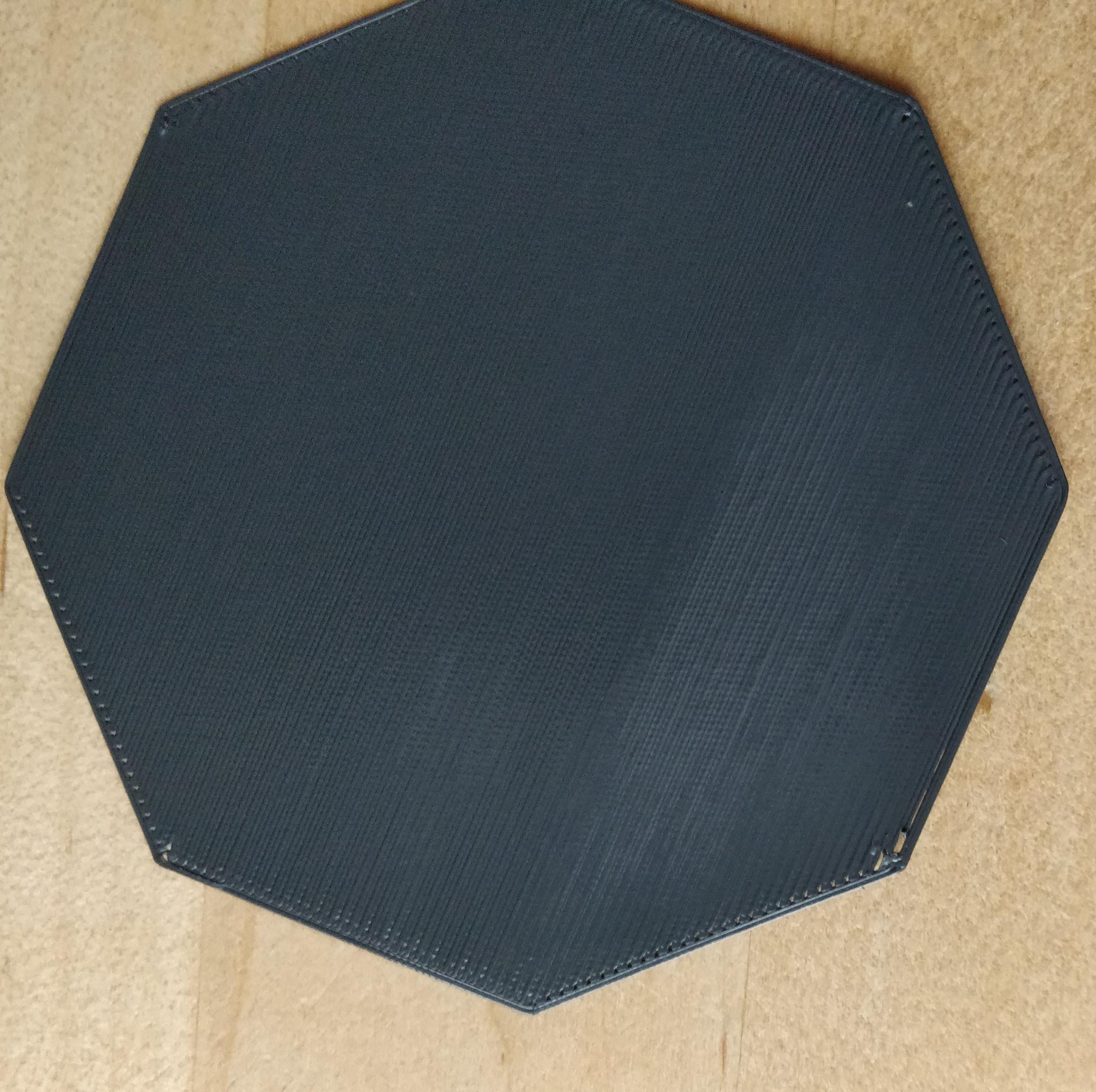

dedelamalice Posté(e) Avril 9, 2019 Auteur Posté(e) Avril 9, 2019 Bon j'ai mixé les 2 profil et ya du progré reste plus q'un petit trou en debut de couche une idée ??
