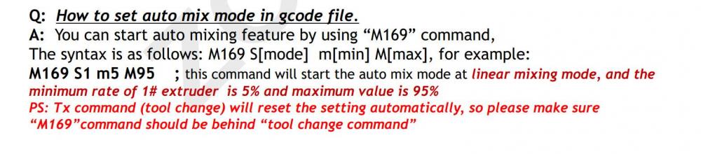

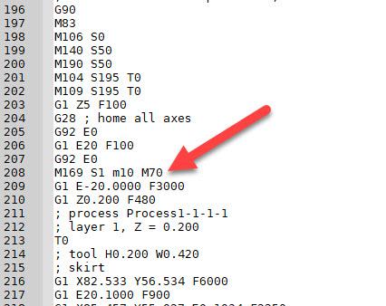

En explorant un fichier gcode livré avec ma Zonestar10M, je suis tombé sur ça :
Je suis allé sur le site Marlin et n'ai rien trouvé !???? sinon qu'on le retrouve dans les CNC !!!

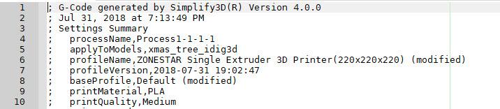

Pour la petite histoire voici l'entête de ce fichiers gcode

Serait-ce un bug / spécificité de Simplify3d ?
Comme cette commande semble être située dans le gcode de démarrage, peut-être une erreur de frappe / saisie (PBCK 😉 ).

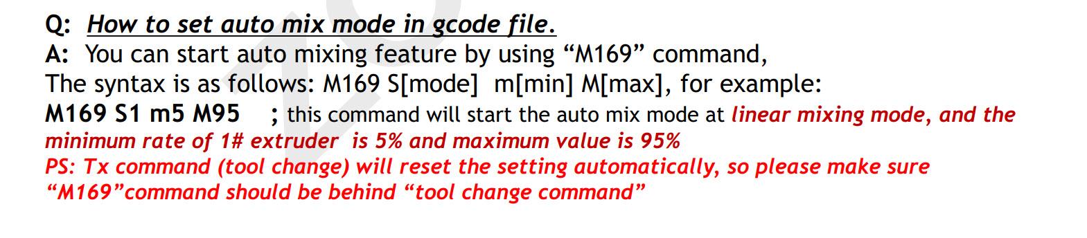

Oups désolé de vous avoir fait chercher. J'ai trouvé la réponse en explorant le fatras que Zonestar à mis dans son Google Drive
