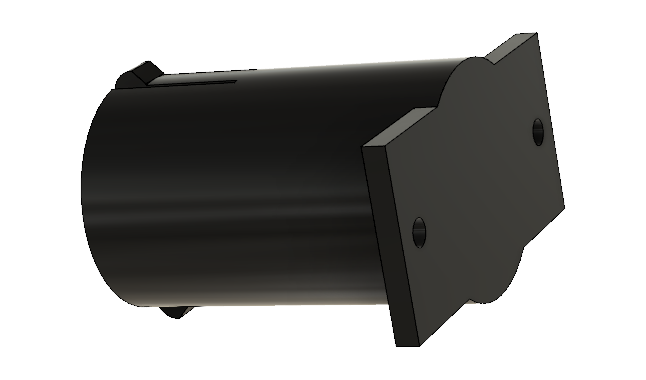

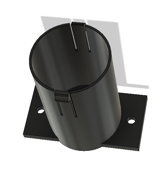

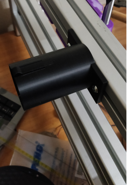

J'ai modélisé ce support pour bobine filament 3D, a fixer sur du profilé 3030 ou 4040.
Pas encore lancé de print pour essayer, diamètre 50mm longueur 75mm, pied de fixation 40 x 80mm, prévu pour de vis de 5 mm, épaisseur tu tube 3mm.
Ci dessous le fichier STL si vous avez des améliorations à apporter.
Support bobine tube pour 40x40-1 v4.stl

Bah je dirais qu'il n'y a pas grand chose d'autres à faire alors ^^
Si c'était en PLA, j'aurais peur pour le long terme pour les espèces de clips ^^

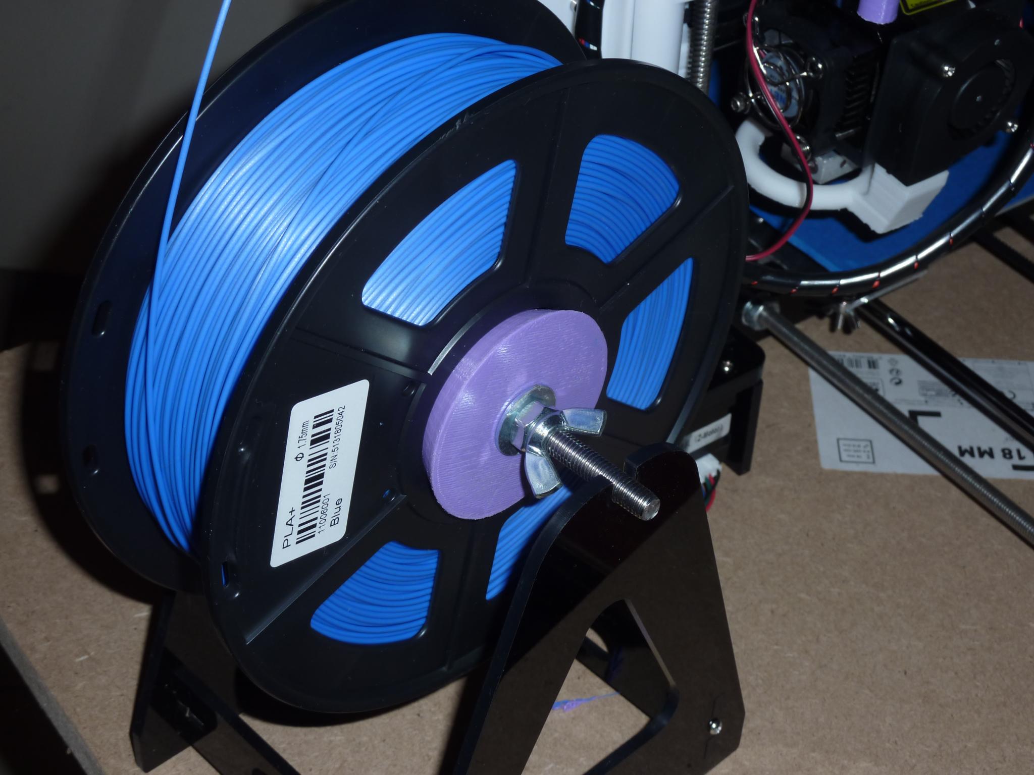

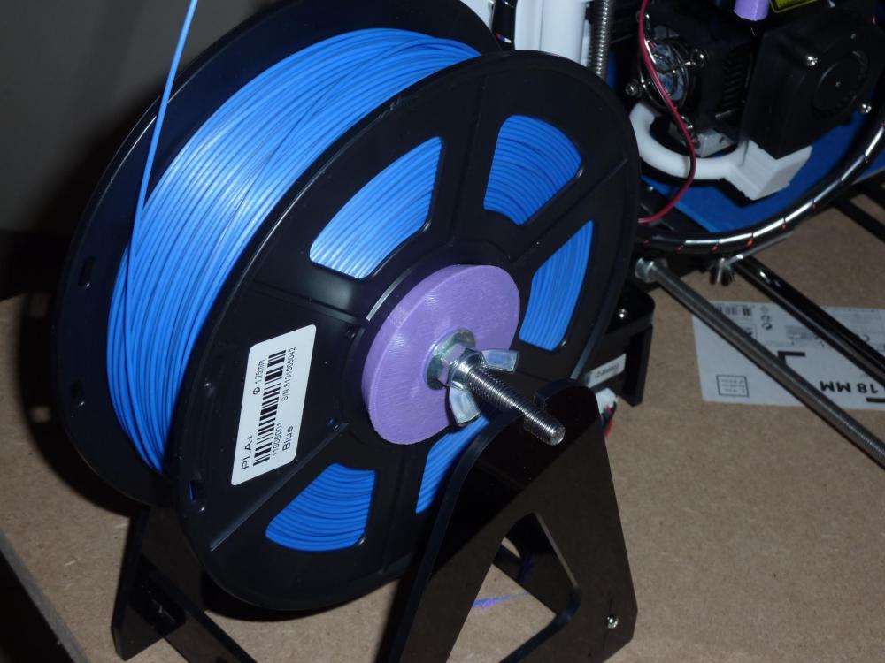

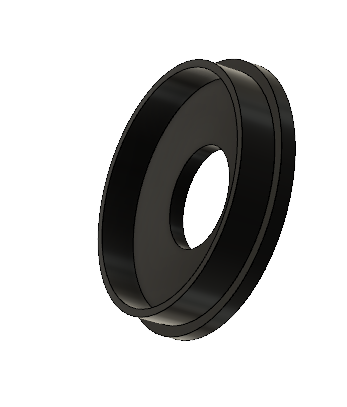

Si c'était moi, j'aurais favorisé un tube fileté avec des cônes en guise d'écrou pour maintenir la bobine parfaitement et aussi selon la diamètre de l'intérieur de la bobine, enfin tu vois le genre 😛 mspaint_iZcpGGNaWy.png.57b6b1c8bb8c4afdaf56b4f5b6f8a351.png
Modifié (le) par DKSM
Comme ça :

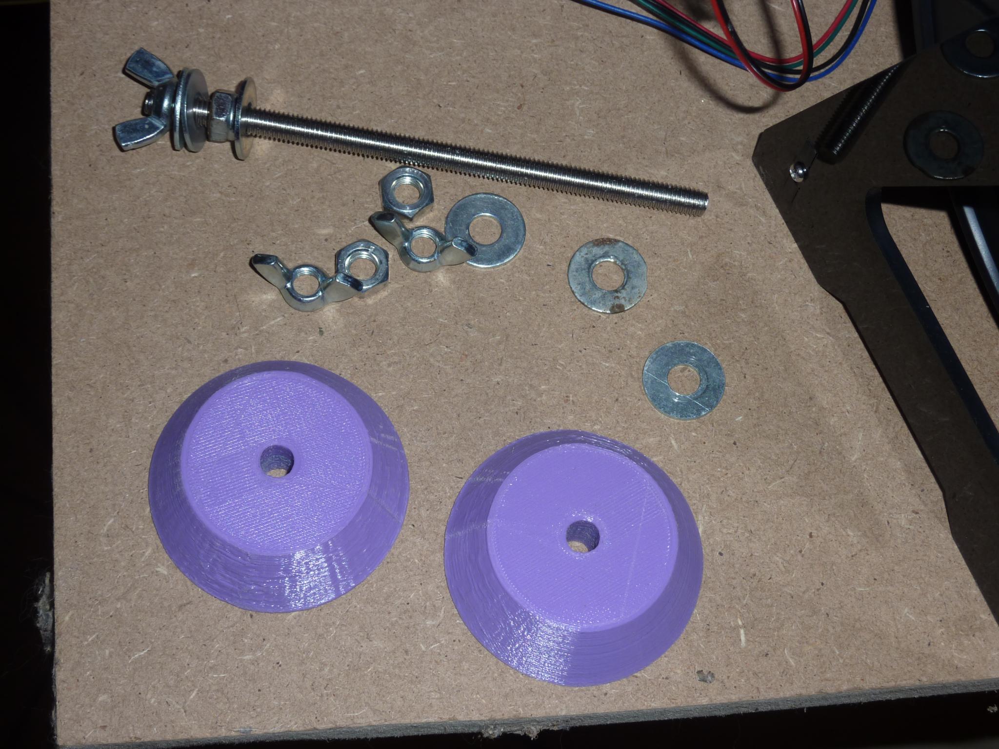

Modification du support standard de la Anet A8 - s'adapte à différents diamètres de tambour. L'écrou avec contre écrou papillon de blocage permet de ne pas pincer la bobine et de la laisser tourner librement. L'axe est fixé d'un seul coté : Écrou frein + rondelles + contre-écrou papillon
Il pique un peu les yeux, ce mauve (surtout à coté du bleu) mais je l'ai eu avec la Anet d'occase...
Pascal
Modifié (le) par Pascal03
Oui c'est ca, sauf que dans mon cas, les cales mauves ont leurs propres filetage intégré, plus simple & plus propre 😃
C'est assez rapide à faire sur Fusion
Je l'ai envisagé, mais :
 - J'avais déjà le support avec la tige filetée
 - Je craignais que (loi de Murphy aidant) en tournant la bobine n'entraine le cône, ce qui aurait provoqué soit un dévissage, soit un blocage. il reste possible de prévoir un contre écrou de verrouillage comme avec la tige filetée.

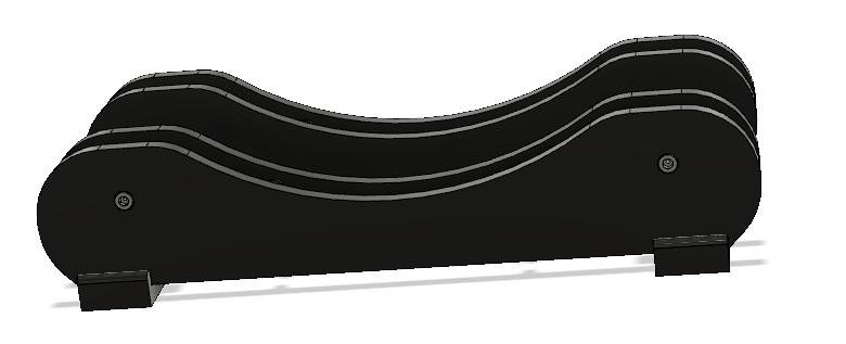

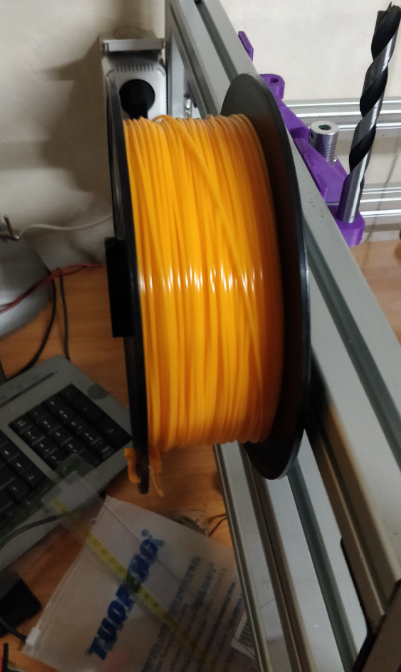

Oui effectivement j'étais parti sur ce genre de support sur table voir photo ci dessous, et j'ai abandonné après avoir vu le support de l'ULTIMAKER II de mon boulot qui me parait pas trop mal.
Modifié (le) par lion02
Ce genre de support il vaut mieux le faire en 2 parties : ça s'adaptera alors à différentes largeurs de bobine.
Pour les différentes largeurs de bobine j'avais pensè refaire ces deux supports en fonction des bobines.

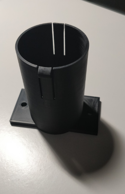

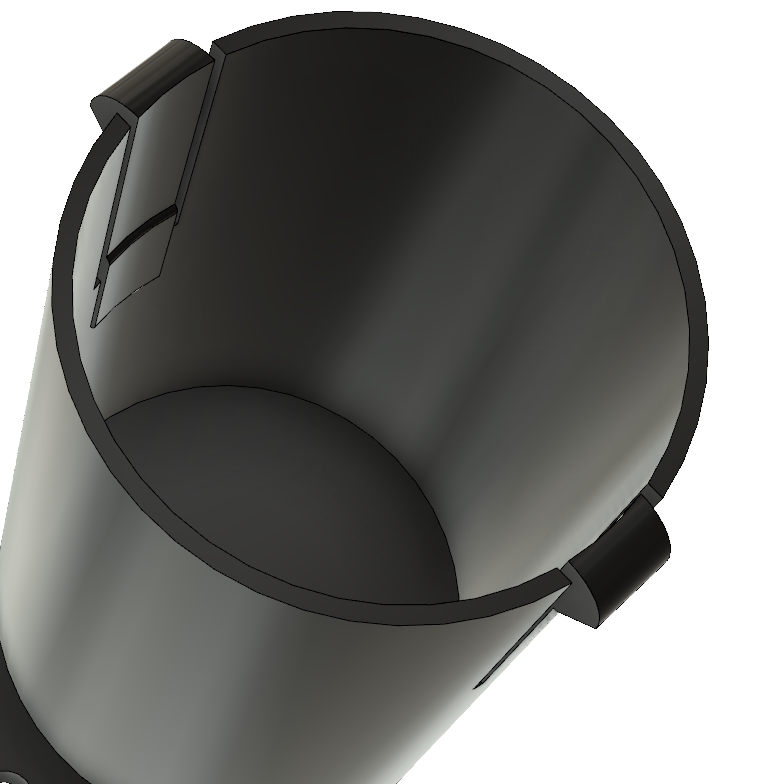

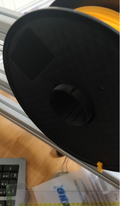

Je me suis lancé, print de mon support bobine, il est fonctionnel mais j'ai quand même apporté des améliorations:
1) languettes trop souples, augmentation de la  largeur et raccourcissement de la longueur
2) Diamètre un peu trop petit, je passe à 53 soit 1 mm de moins que le diamètre de la bobine.
le fichier corrigé
Support bobine tube pour 40x40-5 v1.stl
