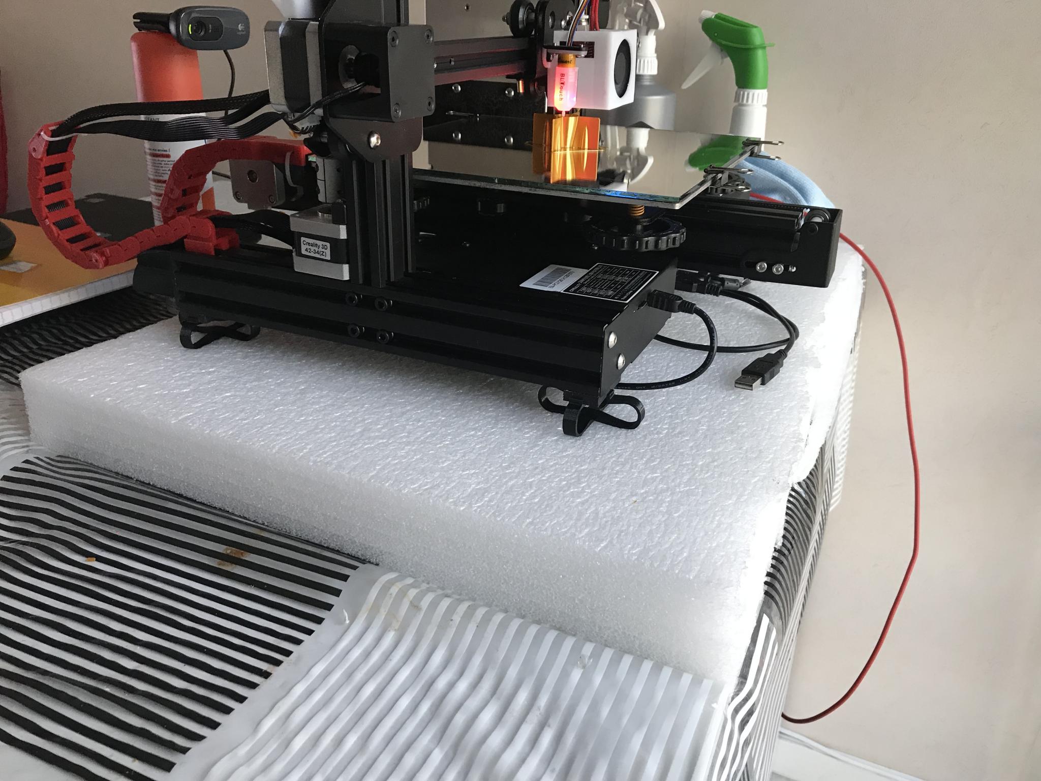

Aerodynamics Posté(e) Avril 9, 2019 Partager Posté(e) Avril 9, 2019 (modifié) Bonjour à tous, je viens de recevoir ma carte mks gen l mais avec des drivers lv8729 au lieu des tmc2208 commandés... Après un tour sur internet j'ai cru comprendre que les lv8729 et les tmc2208 sont à peu près équivalent niveau bruit (mais les lv8729 sont bcp moins documentés que les tmc), je vais donc surement les garder (mais j'ai qd même contacter le vendeur). En parallèle je me pose quelques questions auxquelles vous aurez certainement des réponses : J'ai changé mes nema d'origine par des hanpose qui ont un Imax = 1.8A, le soucis c'est que les lv8729 ont un Imax de 1.5A --> je me demande donc si ça passe qd meme surtout que je ne sais pas si on parle en courant efficace ou courant "brut" ? Vous me conseillez de repasser avec les moteurs de séries ou je reste avec les hanpose ? Je prends bien 128 micro step pour le nouveau calcul de step/mm ? Niveau bruit vous confirmez le gain ? J'ai aujourd'hui damper et tl smoother --> je dégage tous ça si je monte les lv8729 (ou les tmc d'ailleurs) Si vous avez des infos secrètes sur les lv8729 je suis preneur ou juste de bons conseils. Merci d'avance en ts cas ! Modifié (le) Avril 9, 2019 par Aerodynamics Lien vers le commentaire Partager sur d’autres sites More sharing options...
kb_79 Posté(e) Avril 9, 2019 Partager Posté(e) Avril 9, 2019 (modifié) Alors moi j'ai un conseil pour le bruit mettre une plaque de ce type Il y a aussi la carte mère v1.4 voir vidéo : Modifié (le) Avril 9, 2019 par kb_79 Lien vers le commentaire Partager sur d’autres sites More sharing options...
Aerodynamics Posté(e) Avril 10, 2019 Auteur Partager Posté(e) Avril 10, 2019 Merci pour ta réponse @kb_79 mais ayant déjà acheter et reçu la mks gen l je ne souhaite pas racheter une nouvelle carte. Pour le bruit j'ai les même pieds que sur ta photo mais posés sur de la gomme d'amortissement (comme pr les machines à laver) Lien vers le commentaire Partager sur d’autres sites More sharing options...
