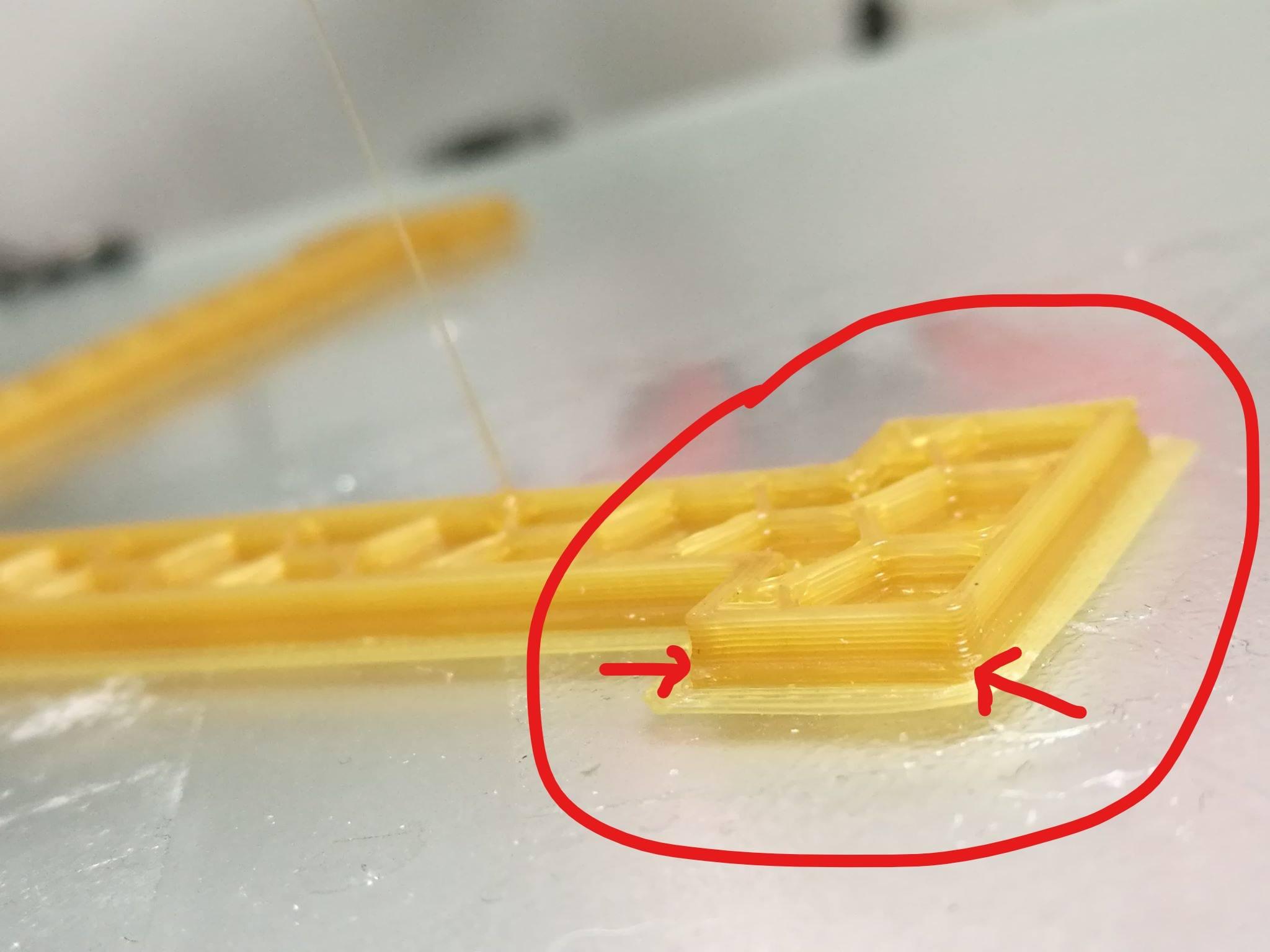

Bonjour tous, j'ai un p'tit soucis avec ma Tevo, après de nombreux essais, je n'ai plus de solutions, sur la photo jointe on peu voir que les 10 premières couches environ sont écraser, ce n'est pas ma première imprimante, donc j'ai essayer les choses suivantes :
- réglage du lit ok
- coupleur du Z remplacer ok
- paramètres logiciels ok ( simplify 3d et CURA )
- température du lit 60°,50°... ok
- ventilateur PETSFANG, ventilation baisser à 60%
- hauteur première couche 100%, 80%
- Passage à marlin 1.1.9
- supprimer le roulement en haut sur le Z
Si vous avez des conseils supplémentaires je suis preneur, merci à vous et bonne journée

petite question : cela se produit avec toutes les pièces ou uniquement avec celle là? C'est peut être un défaut du stl?
…. au cas où.
JP
Defaut patte d'éléphant = première couche trop écrasée
Ou alors tu as mis une option jupe sans décalage
