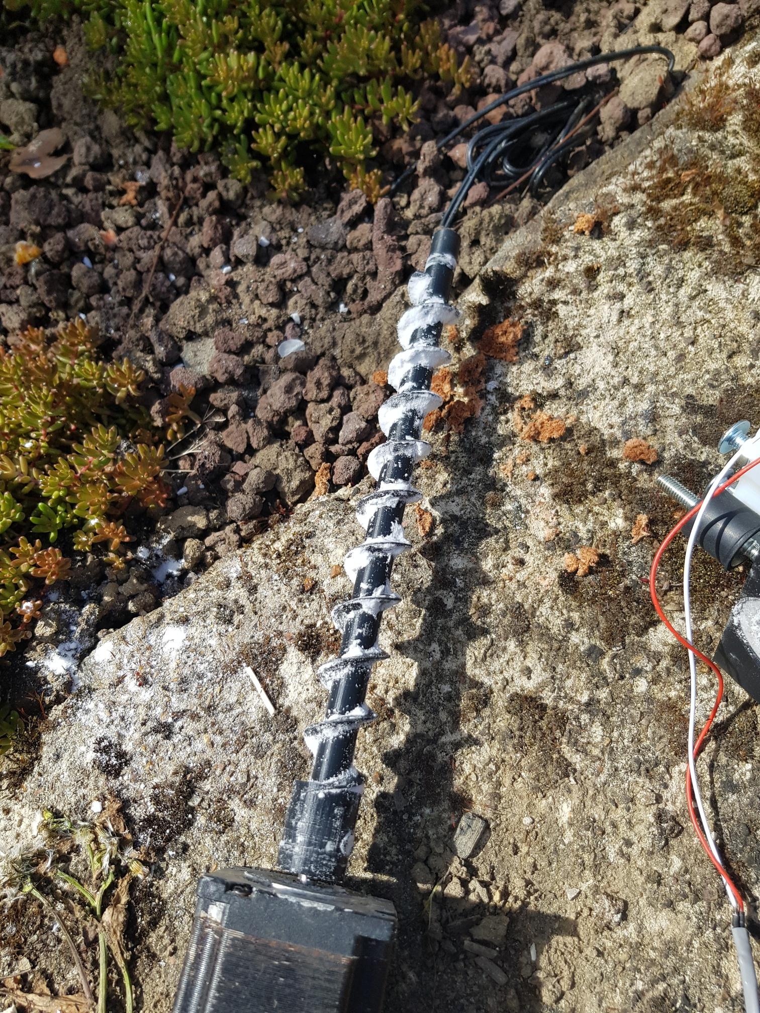

vtec35 Posté(e) Avril 17, 2019 Partager Posté(e) Avril 17, 2019 bonjour tout le monde, j ai imprimé une vis sans fin, mais j'ai un probleme d'agglomeration de la poudre qui est utilisé avec du coup comme je peux pas coller du teflon adhesif, je cherche une autre technique pour la rendre anti adhesif, est ce qu il existe des vernis ou des resines de ce types? Lien vers le commentaire Partager sur d’autres sites More sharing options...
vtec35 Posté(e) Avril 17, 2019 Auteur Partager Posté(e) Avril 17, 2019 resine epoxy, puis spray teflon? Lien vers le commentaire Partager sur d’autres sites More sharing options...
DBC3D Posté(e) Avril 18, 2019 Partager Posté(e) Avril 18, 2019 Bonjour, Quelle est la raison de l'agglomération ? (Electricité statique, poudre collante par nature, poudre humide, ...) Lien vers le commentaire Partager sur d’autres sites More sharing options...
vtec35 Posté(e) Avril 21, 2019 Auteur Partager Posté(e) Avril 21, 2019 je dirais surement les 3 collante à une autre surface non, sauf avec l electricité statique, sur certaine zone du godet en plastique (les zones les plus epaisses en plastique) ça reste, si on tapote, ça tombe à la base c est une poudre tres seche, mais qui dans le milieu de travail prend l humidité en qq minute donc j essaye de travailler sur tout les posts, on m a donné un adhesif ant static, et j'ai acheter un petit vibreur Lien vers le commentaire Partager sur d’autres sites More sharing options...
DBC3D Posté(e) Avril 21, 2019 Partager Posté(e) Avril 21, 2019 Bonjour, Il y a aussi les aérosols de nettoyage des plastiques "anti poussières" qui pourraient fonctionner (l'effet anti poussière étant essentiellement dû à un composé anti statique). Après, il ne faudrait pas que ça contamine la poudre. Lien vers le commentaire Partager sur d’autres sites More sharing options...
