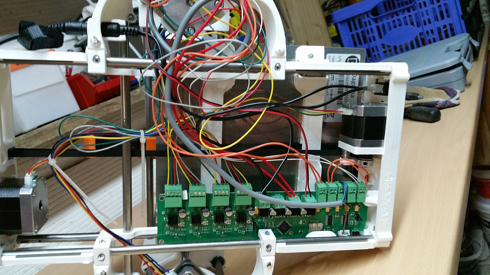

Kurix Posté(e) Février 20, 2016 Partager Posté(e) Février 20, 2016 Bonsoir, Voilà je viens de finir de monter ma discovery et impossible d'imprimer la pièce test : La tension est ok le ventile tourne la tete vient de positionner sur sa butée puis plus rien avec un petit bruit de sifflement aigue Auriez vous une idée ?? Merci de votre aide Lien vers le commentaire Partager sur d’autres sites More sharing options...

Heisenberg Posté(e) Février 20, 2016 Partager Posté(e) Février 20, 2016 voila le cablage de mon imprimante ( le premier jour de montage avant de tout bien ranger ) , pour toi jeter un oeil au cas ou Lien vers le commentaire Partager sur d’autres sites More sharing options...
Kurix Posté(e) Février 20, 2016 Auteur Partager Posté(e) Février 20, 2016 Merci bcp pour ton aide j'ai bien la même chose, remarque pour les autres qui auraient un pb de démarrage au début mon jump usb était configuré en mode usb et non secteur j'ai bien de la tension sur tous les borniers reste pb moteur ou carte les moteurs z ne tournent absolument pas Lien vers le commentaire Partager sur d’autres sites More sharing options...

Kurix Posté(e) Février 20, 2016 Auteur Partager Posté(e) Février 20, 2016 Yes !!!! Alors effeçtivement seul fils non vérifiés car je ne voyais pas le lien logique mais un bornier sonde température sur le plastique du cable les moteurs tournent merci je vais plus loin du coup dans le réglage Lien vers le commentaire Partager sur d’autres sites More sharing options...
Kurix Posté(e) Février 20, 2016 Auteur Partager Posté(e) Février 20, 2016 Ça chauffe !!!! Ca progresse j'ai retiré la corde du pendu mais ca imprime pas et la ca peut venir du fichier merci deja à vous pour ce progrès énorme Lien vers le commentaire Partager sur d’autres sites More sharing options...

Kurix Posté(e) Février 29, 2016 Auteur Partager Posté(e) Février 29, 2016 Pour clore le sujet (dsl pour le coté tardif) mais au cas ou ça pourrait servir à d'autre le pb était tout simplement un cable dont la vis de fixation était sur le plastique. Le seul non vérifié car je ne voyais pas le lien au début (maintenant si !! ) c'était celui de la sonde de T° Conseil pour le montage défaite les cosses et fixez vos cable tranquillement et confortablement puis remboîtez les vous vous embêterez moins Merci pour votre aide Je vais changer de topic car maintenant j'ai des gros pb de PLA (3D PRIMA) Lien vers le commentaire Partager sur d’autres sites More sharing options...
