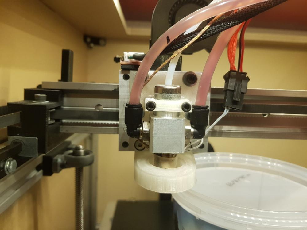

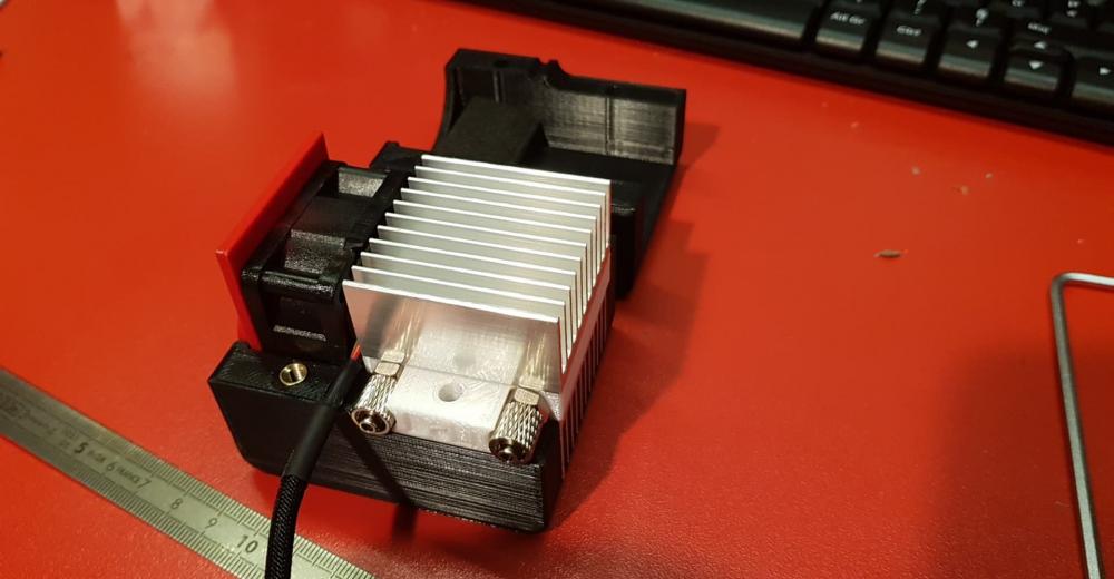

Sans transition, j'attends toujours la coldend watercoolée que @Fourmi avait en développement à la période du lancement de l'AiO EVO :p.
On en as une de dev qui tourne depuis une bonne année oui . on a fait quelques améliorations,optimisation......le dissipateur en 1ere photo.
Coté hotend ça a changé, j'essayerais de montrer ça rapidement
Y a 2 modèles, avec ou sans régulation de température du bloc H2O

Le 03/09/2019 at 12:45, fran6p a dit :
On devrait avoir ça sur nos "futures" Zatsit 😉 .
Dans les différents systèmes que j'ai vu, je me pose toujours la question de la durabilité / fiabilité. Ces tuyaux plastiques qui se déplacent en accompagnant la tête ne vont t'ils pas à un moment ou un autre se désolidariser de leurs raccords (un peu comme les "pneufits" avec les tube PTFE)? Dans un ordinateur, le système de refroidissement est fixe, si tout est bien monté, aujourd'hui, il n' y a plus trop de problème d'étanchéité (c'est préférable d'ailleurs car électronique et eau font rarement bon ménage).
pour la question sur les pneufit et l eau m, il n y a pas ou peu de problème à avoir. Ce type de raccord tient sans problème les 10 bars en continu dans toutes les machine industrielles avec des environnements bien plus sévères qu une imprimante 3d.
