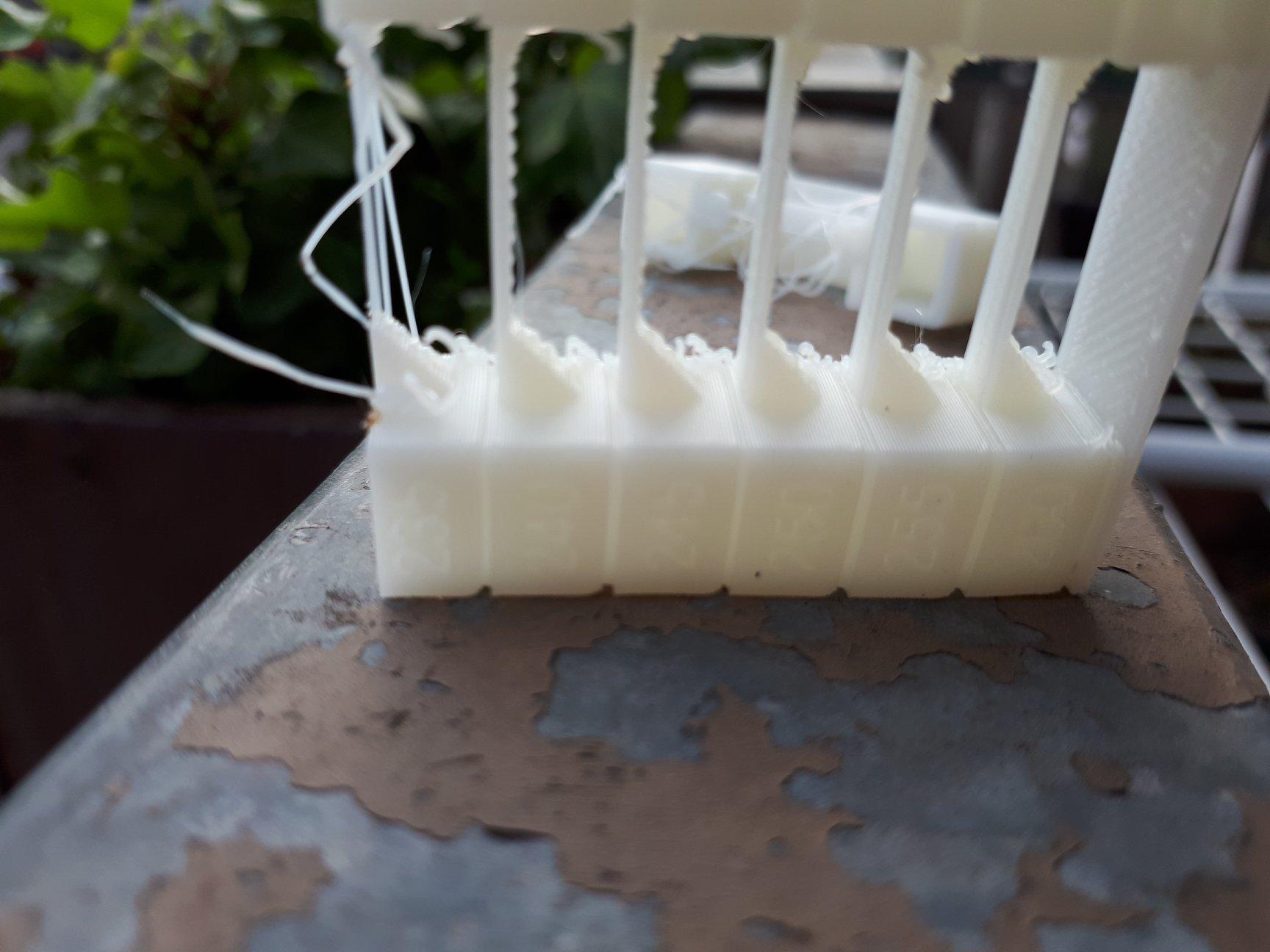

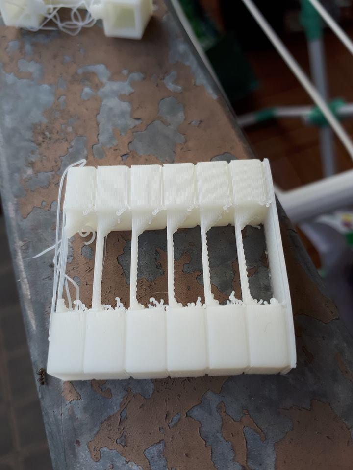

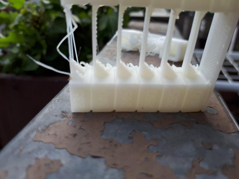

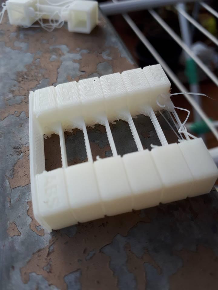

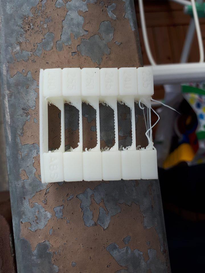

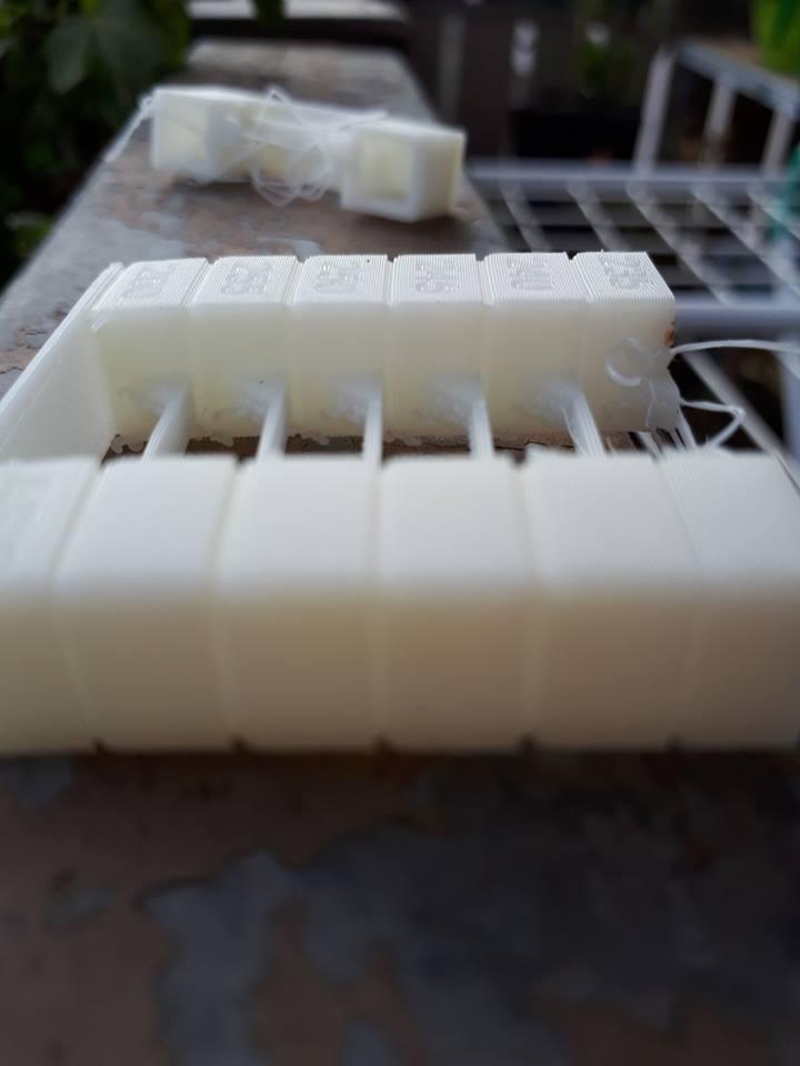

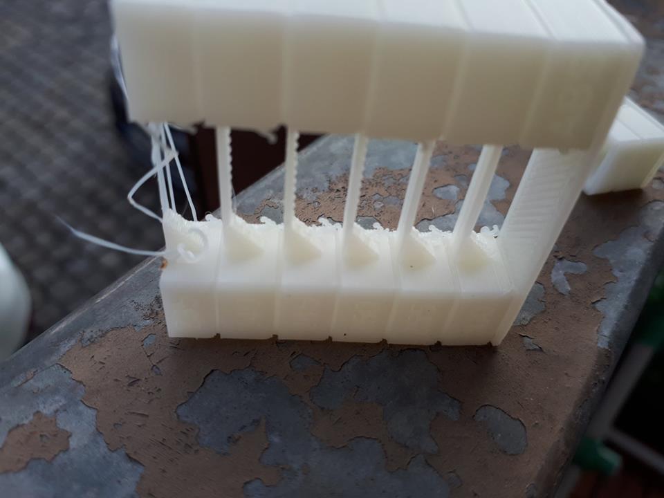

Esmax666 Posté(e) Avril 19, 2019 Partager Posté(e) Avril 19, 2019 Bonjour, j ai recu une lot de filaments ABS que je maitrisse pas tres bien. J ai maintenant un bon profil pour le pla et il me semble tres bien. Par contre je ne maitrisse pas encore bien l'ABS. j ai voulu imprimer la fameuse tour de temperature pour l abs avec un bed a 100C puis a 107C mais l adherance n etait pas tres bonne sur mon bed. Comment arriver a ameliorer le maintient sur mon Bed ? sans passer par du spray ? je realise un contour de support ? L imprimante n est pas dans un enclo mais dans une petite piece sans courant d air. Je voudrais plus tard passer au PETG mais on m a offret de l abs et donc je voudrais utiliser ce que j ai recu et ensuite juste travailler avec du petg Voici le Gcode founi par le site si vous souhaitez avoir des deteils sur les parametres de vitesse d impression et de retraction https://www.thingiverse.com/thing:2493504/files Voici les photos qui montre le deuxieme probleme ( apres le maintien de la piece sur le bed), on peut voir sur les deux tour qu il y a tour un petit peu de plastique qui sort, d ou vient le probleme ? sinon suivant le niveau de temperature on peut voir qu il a pas une grande difference non ? vous en pensez quoi ? merci et bon weekend de paque Lien vers le commentaire Partager sur d’autres sites More sharing options...
Guillaume3D Posté(e) Avril 20, 2019 Partager Posté(e) Avril 20, 2019 (modifié) Yop, essaye quand-même le spray: J'avais une accroche du tonnerre sur mon buildtak avec le PLA, mais quand j'ai essayé le PETG, ça n'adhèrait pas du tout. J'ai dus passé sur un miroir avec de la laque et la première est passé à 0.3 au lieu de 0.2 . Essayé pour voir si c'est mieux Et tranche ta pièce, prend pas le Gcode. Modifié (le) Avril 20, 2019 par Guillaume3D Lien vers le commentaire Partager sur d’autres sites More sharing options...

Guillaume3D Posté(e) Avril 21, 2019 Partager Posté(e) Avril 21, 2019 Il y a 4 heures, Esmax666 a dit : merci pourquoi trancher la piece moi meme ? Car tu peux mettre les paramètres adéquat à ta machine. Lien vers le commentaire Partager sur d’autres sites More sharing options...

Guillaume3D Posté(e) Avril 21, 2019 Partager Posté(e) Avril 21, 2019 il y a 17 minutes, Esmax666 a dit : ok avec quel temperture (buse et bed) et vitesse ( y compris retraction) tu travail avec le PETG ? avec ou sans ventilo ? j essaye d avoir le minimum de wraping L'ABS et le PETG sont très différents, l'ABS est beaucoup plus dur à imprimer. Pour l'ABS, c'est sans ventilation, bed à 90°C et buse à 245°C (À confirmer). Lien vers le commentaire Partager sur d’autres sites More sharing options...

Guillaume3D Posté(e) Avril 22, 2019 Partager Posté(e) Avril 22, 2019 (modifié) Pour le PETG: Buse à 225°C puis à 235°C Plateau à 75°C Ventilation à 50% (même pour la première couche) Vitesse aux alentours de 35mm/s Première couche à 15mm/s Première couche de 0.3mm puis à 0.2mm Et si tu veux en savoir plus: P3STEEL PETG.ini EDIT: PETG de chez Grossiste3D ! Modifié (le) Avril 22, 2019 par Guillaume3D Lien vers le commentaire Partager sur d’autres sites More sharing options...

Guillaume3D Posté(e) Avril 22, 2019 Partager Posté(e) Avril 22, 2019 70°C sur du Buildtak et 75°C sur un miroir avec de la colle ou de la laque. Lien vers le commentaire Partager sur d’autres sites More sharing options...

Guillaume3D Posté(e) Avril 23, 2019 Partager Posté(e) Avril 23, 2019 Yop, les ventilos pour la première couche c'est car le PETG à tendance à beaucoup couler, et comme à la première couche il se colle des fois à la buse, autant mettre les ventilos pour diminuer. La laque c'est sur plateau chaud, et il faut que la surface devienne brumeuse et non visqueuse. Lien vers le commentaire Partager sur d’autres sites More sharing options...
