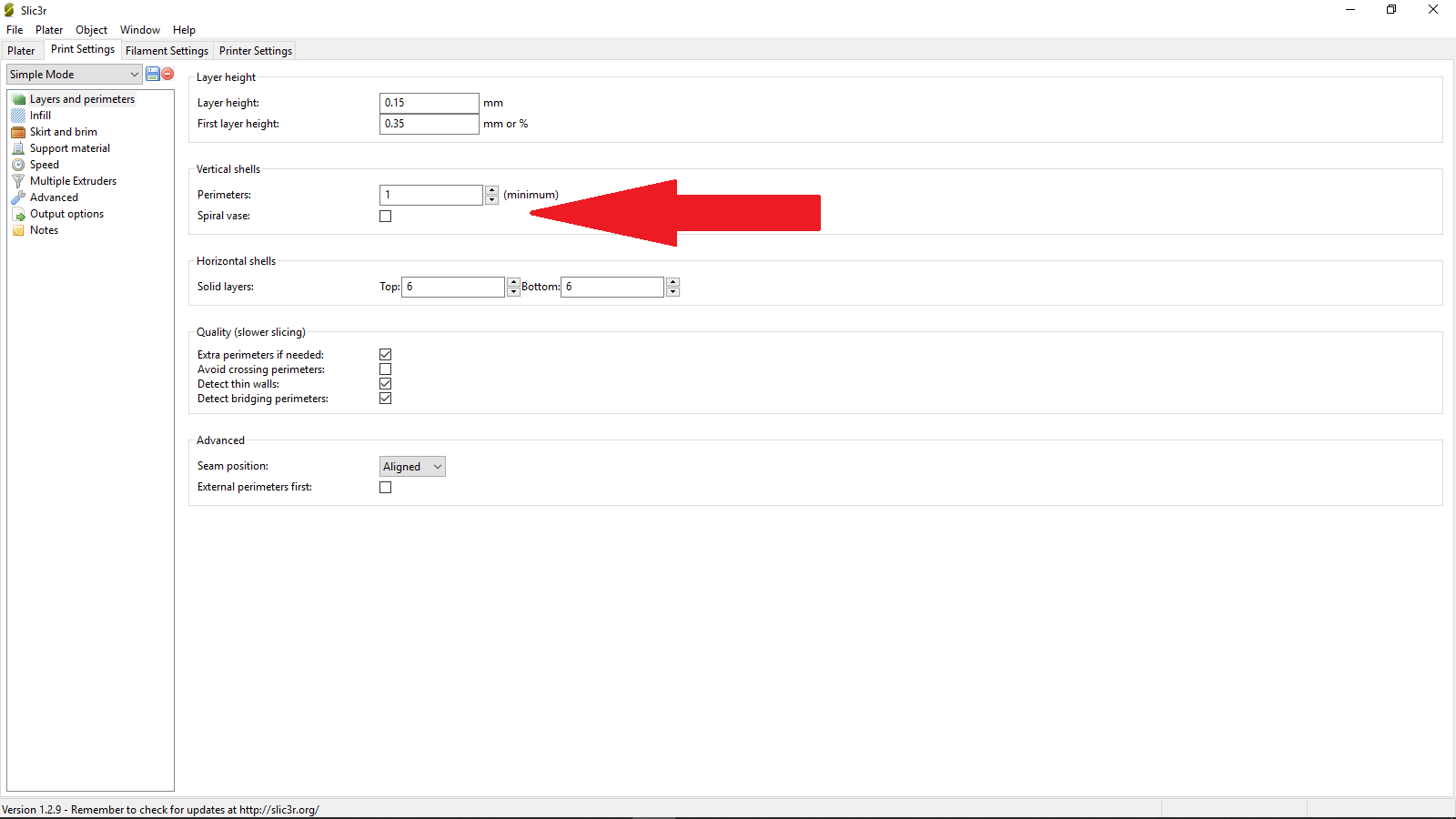

sha Posté(e) Avril 20, 2019 Posté(e) Avril 20, 2019 Salut , pourquoi ne pas imprimer l'abat-jour en 2 parties ? Pas besoin de centreur ou autre système qui ajuste ou centre les 2 parties , ce sont les blocs intérieurs qui s'en chargeront .En faisant la liaison des 2 parties au niveau d'une arête horizontale , ce sera presque invisible . La difficulté va être de calculer l'emplacement de cette liaison , mais ça supprime tous les autres problèmes de dimensions ou de fournitures . 1

sha Posté(e) Avril 20, 2019 Posté(e) Avril 20, 2019 Dans le pire des cas , tu fais un essai pour voir si le résultat peut te convenir . Tu imprimes 2 cylindres d'un centimètre de hauteur ,d'un diamètre genre 8/10 cm pour être mieux fixé ,et en mode vase , tu les superposes et tu vois si c'est ok pour toi ou pas .
sha Posté(e) Avril 20, 2019 Posté(e) Avril 20, 2019 c'est ce qu'il me semble avoir compris sur la vidéo , l'abat-jour est imprimé en mode vase/spiralisation (une seule ligne en spirale du bas jusqu'en haut sans changement de couche).
sha Posté(e) Avril 20, 2019 Posté(e) Avril 20, 2019 aïe , tu m'aurais demandé pour Cura ou Simplify3D , je t'aurais dit oui , mais je n'ais jamais installé Slic3r ...regarde si tu as une option 'vase' ou 'spiralisation' dans tes paramètres.
Labrax PostĂ©(e) Avril 20, 2019 PostĂ©(e) Avril 20, 2019 Hi ça fait un petit moment que je n'ai pas utilisĂ© slic3r mais je pense qu'il y est le vase mode  Â
