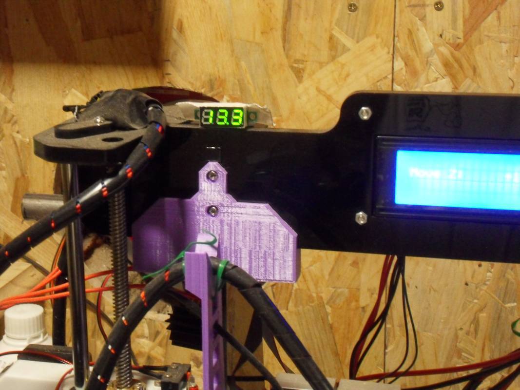

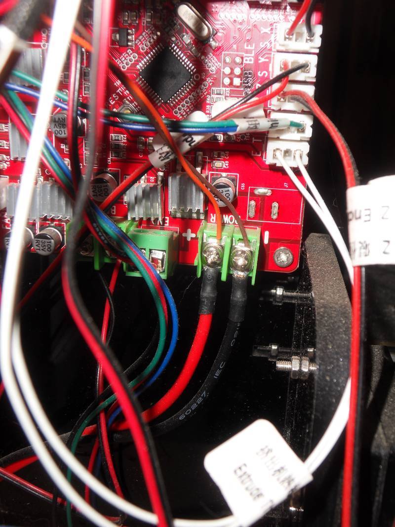

Tu mets en position voltmètre, sur un calibre suffisant (20V au moins, l'ANET A8 etant alimentée en 12V. choisis les gammes courant continu).
Tu vérifies la tension en sortie d'alim. ne te trompes pas, surtout me mesures pas l'entrée 220V, sinon adieu multimètre. mieux, tu mesures sur le bornier d'alimentation de la carte mère. tu regardes si tu as du courant, et quelle valeur. tu vérifies quelle est la tension au démarrage, puis quand tout s'éteint.
Mesurer  sur l'arrivée de l'alimentation, marquée "POWER" (en bas à droite sur la photo)
Sur ma machine j'ai 2 fils en plus car j'ai rajouté un module chinois qui m'indique la tension d'alimentation en permanence
(ici 13.3V)
Autant que la tension elle-même, sa variation éventuelle peut-être une indication. Dis nous déjà ce qu'il en est.

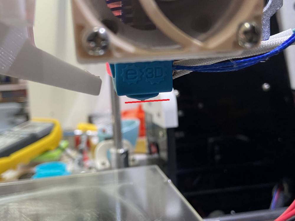

Tu peux nous mettre une photo en gros plan de ton bloc chauffant et du bec de ventilation?
Autre chose, si tu utilises un bec de ventilation en pla, il se sera probablement tordu, le pla ne supporte pas la chaleur.

bon sur la base de cette piste, j'ai rectifié la position (ajustement avec buse collée au bed pour légèrement dépasser de l'ordre de 1 ou 2 mm au dessus), c'est le mieux que j'arrive à faire, et effectivement le bec à pris cher.... mais pour en refaire un faut une imprimante qui imprime 🤪, je relance une impression à suivre !

Bingo, ton bec est bien trop haut, il doit soufller EN-DESSOUS de la pointe de la buse PAS sur le bloc. Autrement dit en dessous de cette ligne rouge.
Le bec est là pour refroidir l'impression, pas l'imprimante. Et avant de baisser le bec en-dessous de la buse ou de me répondre "ça ne passera pas" réfléchit à la direction du courant d'air. Autrement dit le bec souffle, en bon état, plus bas que sa propre position (mais là il est vraiment trop haut).

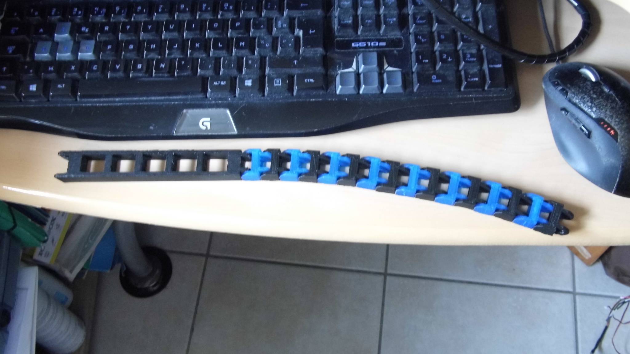

Et prend l'habitude de faire tes pièces d'imprimante en petg ou encore mieux, en abs, parce que si le bec a pris cher, toutes tes pièces en pla qui ont subit la chaleur autour du bloc ont aussi pris cher.
J'ai déjà vu une chaine en pla NON UTILISéE se tordre juste à cause de la chaleur de l'été (c'était l'époque ou, naïvement. je trouvais encore les chaines cool).382915458_IMG_36211.thumb.JPG.61fbcba52cd862a4583124cf4dd502f9.JPGP1000885.thumb.JPG.de999eb2131e00bdd4b4d6abdae51e3b.JPG

Et bien manifestement , et je croise les doigts , ce serait bien ça. deux impressions de plus de 2h de faites sans aucun soucis.
Bon après pour le PTEG ou l'ABS je vais déjà évacuer le stock de PLA...mais je vais acheter du PTEG (delta température avec PLA et contraintes ?) pour refaire certaines pièces qui sont sur ma machine, pour l'ABS j'avais fait un premier test, résultat tout s'est bouché, j'avoue ne pas avoir creuser.... à repenser peut être pour la suite, en tout cas si cela tient encore je valide que c'est la bonne solution.
