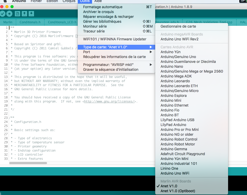

Bonjour à tous,
J'espère être dans la bonne section si c'est pas le cas un modo peut la déplacer. Merci
Je fais un appel au secours aux pros du flashage de CM avec arduino.
Je suis sous environnement Mac OS 10.11.16 (El Capitan) et je n'arrive pas à faire apparaitre la carte Anet V1.0 dans l' Ide Arduino v 1.8.9
J'ai essayé en insérant directement le fichier dans le repertoire (document, Arduino), en passant également par croquis ajout Inclure une bibliothèque...rien à faire.
J'obtiens le message suivant (voir la capture d'écran). A priori il manque un fichier.
Pour info il s'agit d'une carte Anet 8 V1.0 qui est déjà sous Marlin 1.1.8
Non pas que je veuille flasher imperativement mais deja me familiariser avec cet environnement pour quand je serais prêt à le faire le jour ou je changerais de CM.
Merci à vous.

Bonsoir tout le monde,
Bon j'ai réussi à faire reconnaitre la carte Anet V1.0 dans l'IDE Arduino.
Il faut tout simplement mettre le fichier hardware récupérer pour SkyNet non pas dans le dossier libraries d'Arduino mais dans le dossier Arduino directement (qui se trouve dans le répertoire Document).
Ensuite copier coller les 2 fichiers configuration H et configuration_adv.h à la racine du répertoire de Marlin afin de remplacer les fichiers existants portant le même nom.
Il est possible qu'il y ai un driver USB pour CH340 serial USB pour que la carte soit reconnu par votre Mac.
Je vous poste quelques screens si ca peux aider certains qui se trouvent dans la meme situation.

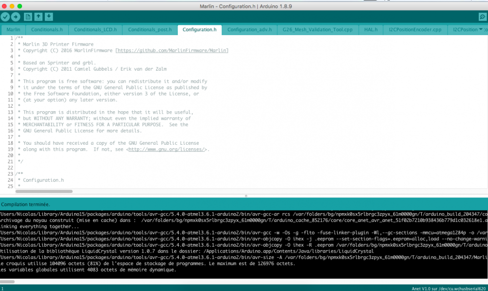

hello all,
Pour finir, j'ai été obligé de desinstaller Ide Arduino de refaire une instal propre de remettre les pilotes Skynet pour l'Anet A8 et nickel, j'ai pu compiler Marlin 1.1.9.
Me reste plus qu' a acheter un écran 12864 et j'injecte ca dans mon AM8.
@+ Nico

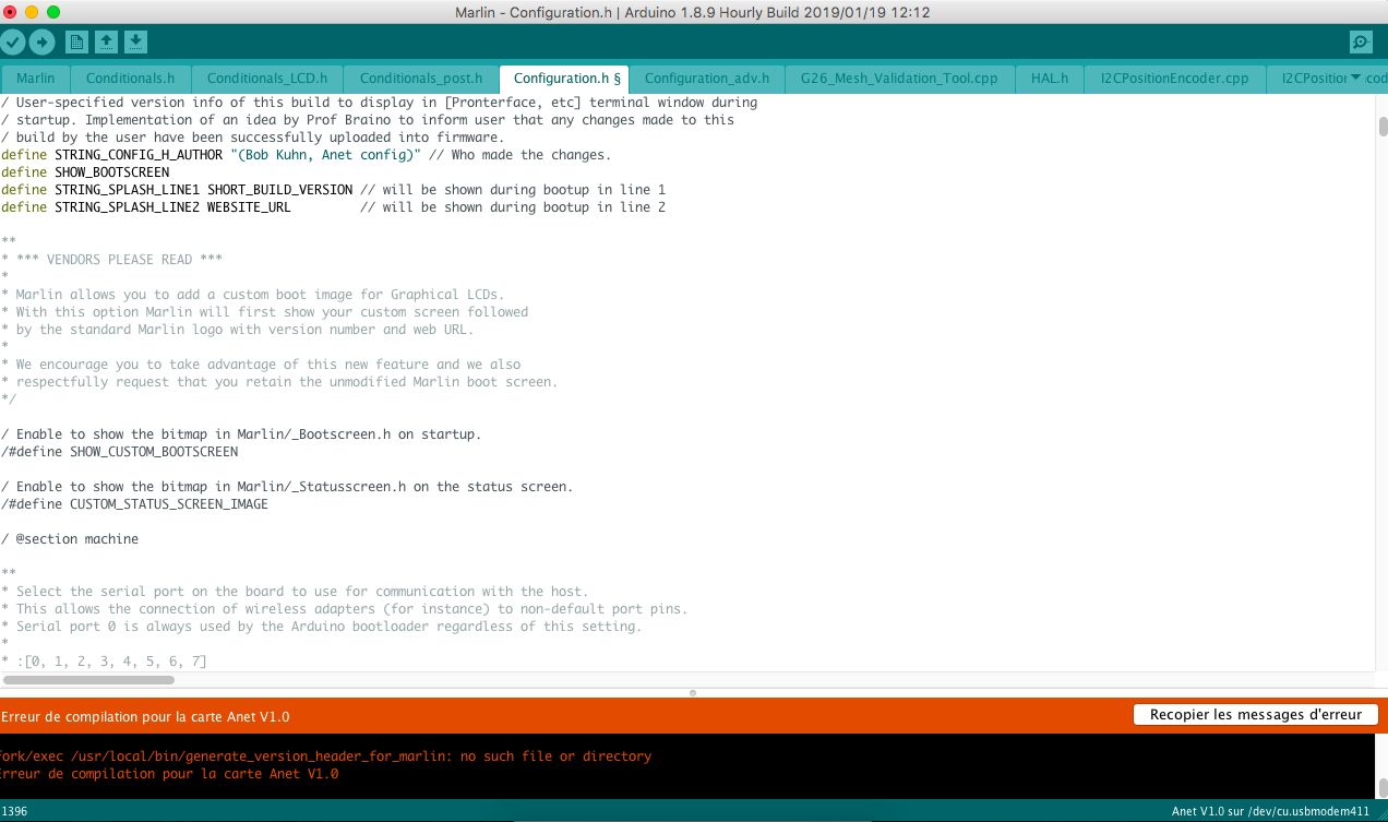

j'ai se problème de compilation pour carte Anet V1.0.
J'ai vu qu "Il est possible qu'il y ai un driver USB pour CH340 serial USB pour que la carte soit reconnu par votre Mac."
je ne comprends cette ligne, ou trouver ce driver et comment l'installer ?
Merci de votre aide.
PS : je suis sous Mac OS Catalina
