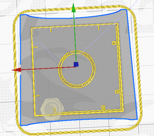

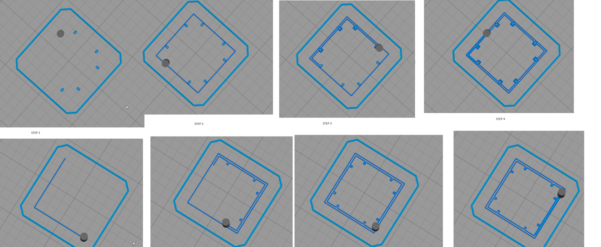

Esmax666 Posté(e) Avril 23, 2019 Partager Posté(e) Avril 23, 2019 (modifié) Bonjour, y a t'il des personnes sur S3d et qui savent si il est possible de contourner ce probleme. Je voudrais imprimer une piece duplo et S3d commence avec quelque points. Ensuite il fait la parroie exterieur. Mais de temps en temps y trop de matiere (le petg est bien gras) les petit point doivent etre tres tres precis et cela ne marche pas trop. Voir photo Serait possible que s3d commence la parroie exterieur interieur et ensuite fait le remplissage La piece: https://www.thingiverse.com/thing:159219/files Etape 1: placer les points Etape 2 : Contour exterieur Etpa 3: contour interieur Etape 4 Remplissage Une deuxieme piece le fait correctement, cela evite mon decolement et cela fait une impression plus propre Y a t il une parametre pour avoir le meme rendu du la 2eme piece egalement sur la premiere ? https://www.thingiverse.com/thing:994812 Merci Edit: j ai l impression que cura gere bien mieux cela non ? ou j ai choisis un mauvais parametre Modifié (le) Avril 23, 2019 par Esmax666 Lien vers le commentaire Partager sur d’autres sites More sharing options...
Schyzo Posté(e) Avril 23, 2019 Partager Posté(e) Avril 23, 2019 Hello, Dans l'onglet 'couche' de S3D, tu as une option pour faire les parois extérieures avant les parois intérieures. Cela devrait résoudre ton soucis. Lien vers le commentaire Partager sur d’autres sites More sharing options...
Esmax666 Posté(e) Avril 24, 2019 Auteur Partager Posté(e) Avril 24, 2019 Le 23/04/2019 at 20:17, Schyzo a dit : Hello, Dans l'onglet 'couche' de S3D, tu as une option pour faire les parois extérieures avant les parois intérieures. Cela devrait résoudre ton soucis. le probleme est que S3d fait tout de meme cette petite piece. comme cette piece est si petite c est pas si precis a l impression et cela rend ma base pas tres stable. le but est vraiment d enlever ce petit carré a l interieur et d avoir juste la paroi et la remplir le vide, ou avoir un trait comme cura le fait. un trait c est bon mais un mini rectancle c est chaud lol Lien vers le commentaire Partager sur d’autres sites More sharing options...
