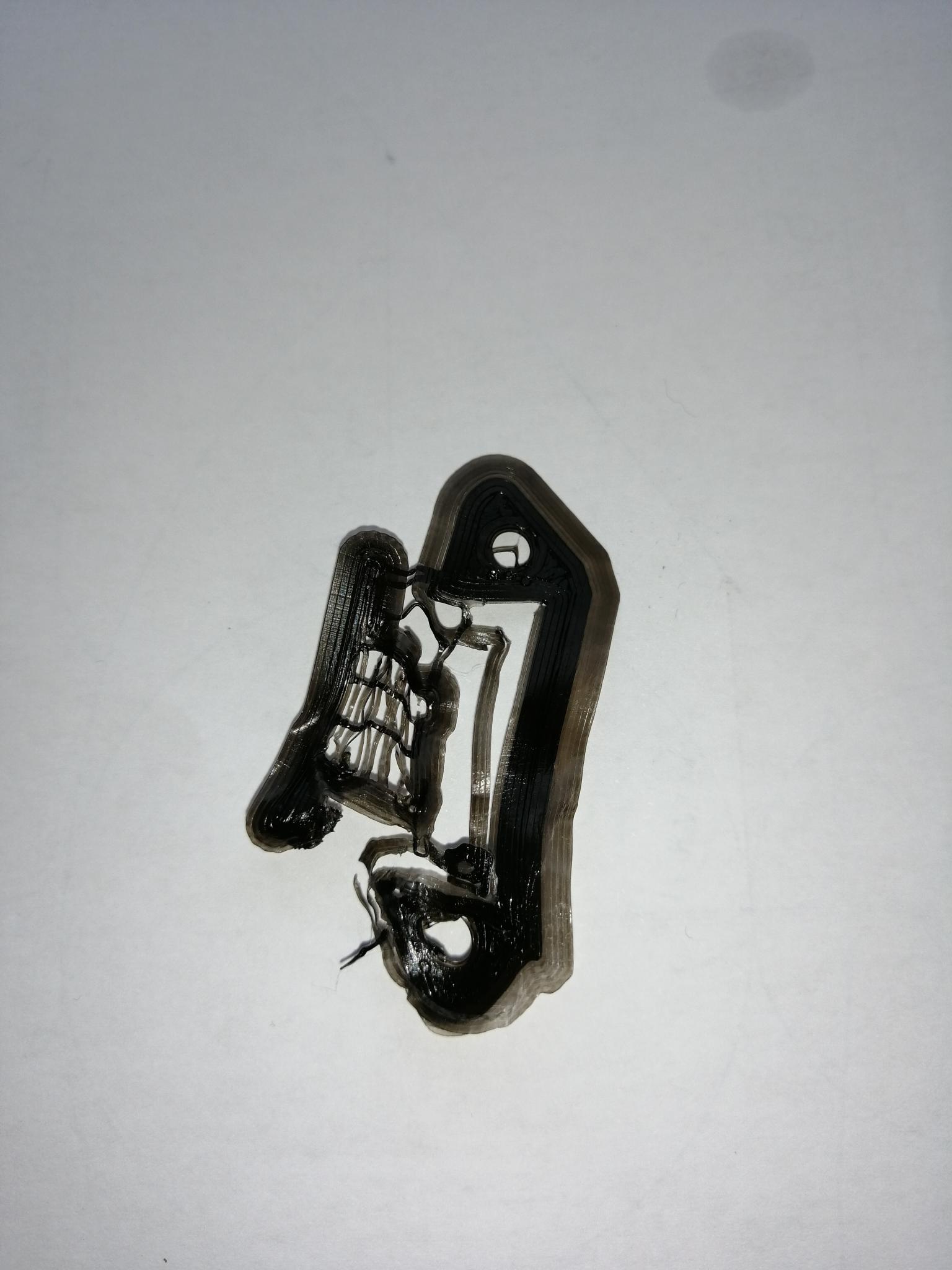

LCHRPT Posté(e) Avril 26, 2019 Partager Posté(e) Avril 26, 2019 Bonjour, Je suis débutant en impression 3D, j'ai acheté une Geeetech A10 il y a quelques semaines, au début tout se passait bien, mais depuis quelques temps mon PLA se décolle de mon bed au bout de quelques minutes d'impression. J'imprime à 200°C avec un bed à 60°C. J'ai déja essayé de mettre de la laque ou de la colle UHU sur mon bed, mais pas vraiment de changement. J'ai effectué mon leveling plusieurs fois, mais le problème persiste. Quelle peut-être la source du problème ? Merci Lien vers le commentaire Partager sur d’autres sites More sharing options...

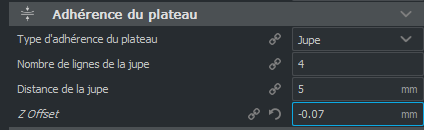

Eev Posté(e) Avril 26, 2019 Partager Posté(e) Avril 26, 2019 bonjour, ton first layer est comment? as-tu jouer un peu avec ton z offset pour voir? il suffit de -0.03 pour régler le problème ou plus, bon pas du -0.2 non plus tu risques d'écraser la tête Lien vers le commentaire Partager sur d’autres sites More sharing options...
LCHRPT Posté(e) Avril 26, 2019 Auteur Partager Posté(e) Avril 26, 2019 Voici une photo d'une piece qui s'est décollée Lien vers le commentaire Partager sur d’autres sites More sharing options...
Eev Posté(e) Avril 27, 2019 Partager Posté(e) Avril 27, 2019 (modifié) personnellement la laque ça a jamais marcher pour moi, j'utilise de la pritt power glue (tube de colle gris) alors je sais pas si c'est la photo qui fait ça (ou ton flash) mais le bas est beaucoup plus transparent alors que le haut et la partie gauche ont l'air plus épais. ton plateau est bien réglé? ta première couche fait quel épaisseur? et ta vitesse d'avance du first layer? tente un Z offset tout de même de quelques centièmes ou un réglage du plateau à la volé (tu règles le plateau pendant l'impression mais faut avoir le coup de main) pour cura il faut installer le plugin dans le market place Modifié (le) Avril 27, 2019 par Eev Lien vers le commentaire Partager sur d’autres sites More sharing options...
