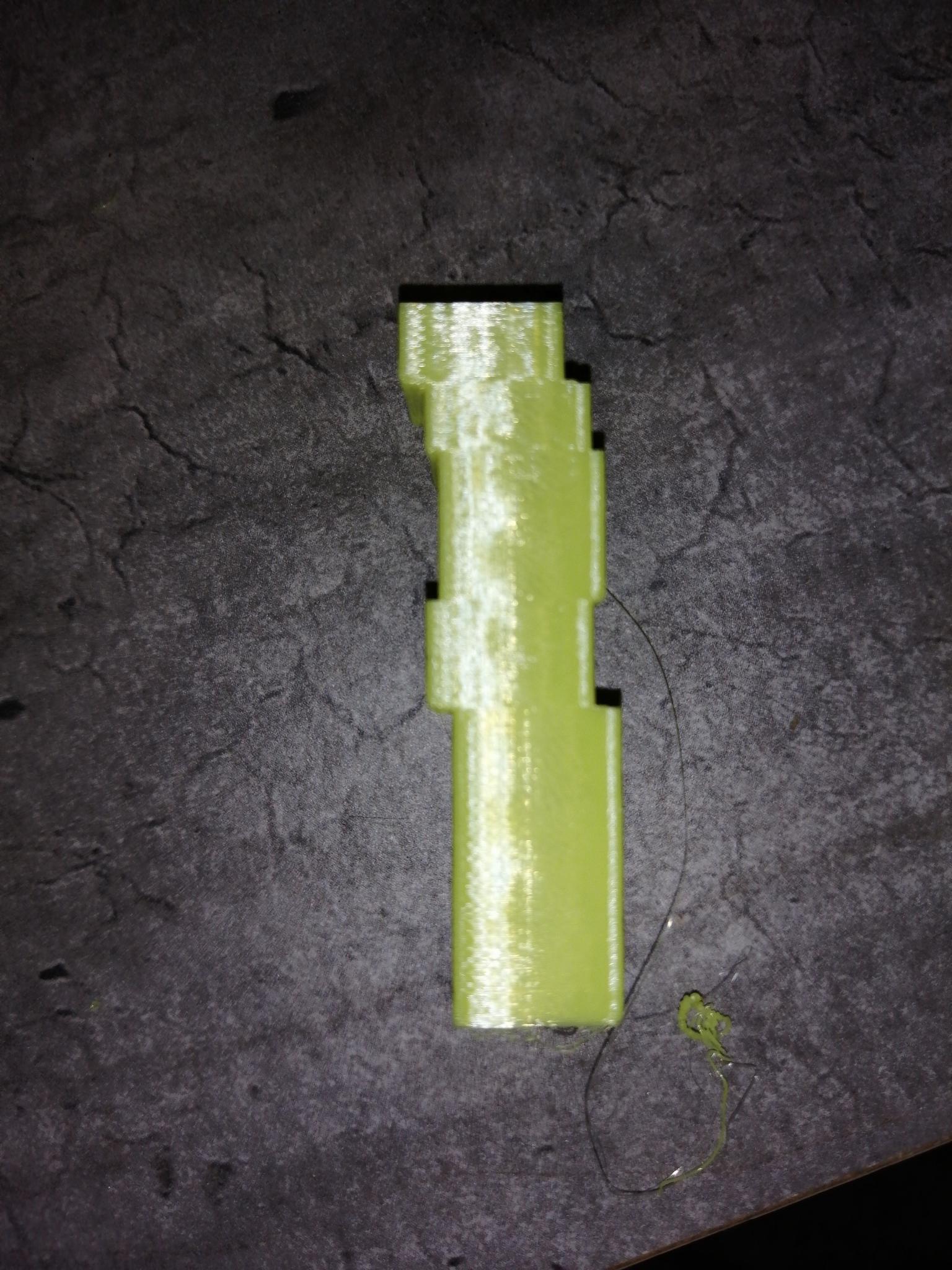

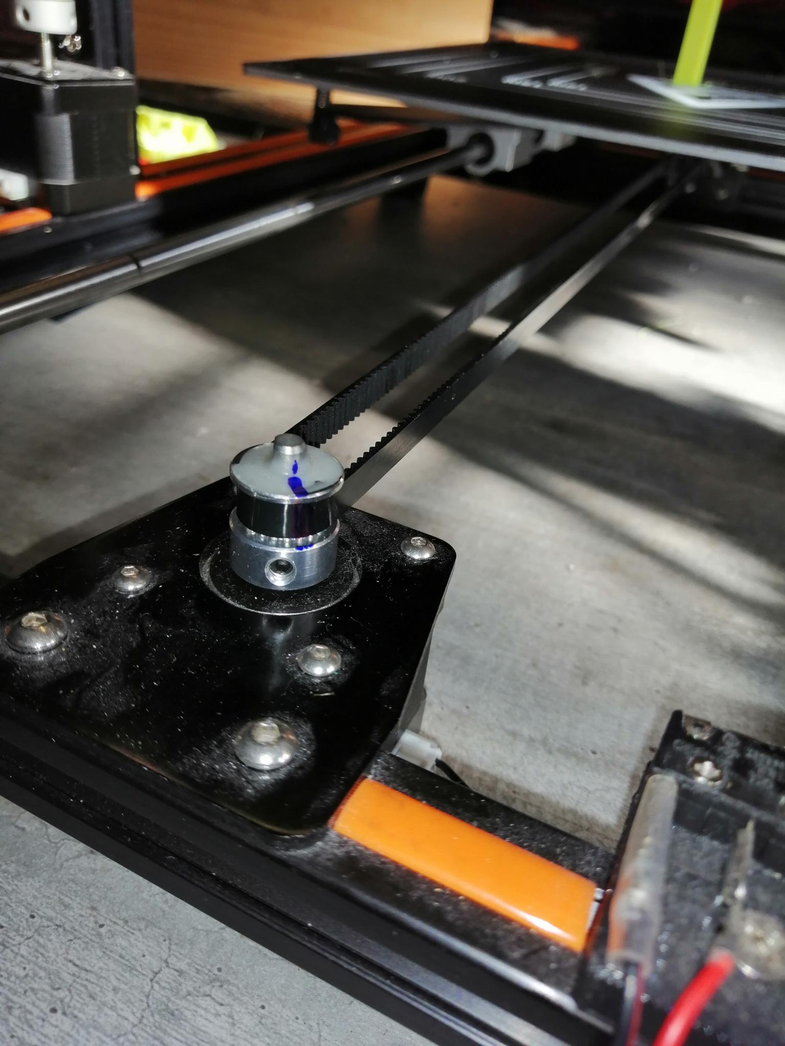

Antoine ggnr Posté(e) Avril 26, 2019 Posté(e) Avril 26, 2019 (modifié) Bonsoir, je possède une anet e 12 mais j'ai un problème dessus,l'axe y se décale tout le temps dès que les mouvements sont trop rapides, cela ne vient pas de la courroie car j'ai fait un repère sur l'engrenage et sur la courroie, l'impression bouge mais la courroie ne saute pas de crans, elle est ni trop tendue ni pas assez tendue ,je penses que le problème vient de la partie électronique et non mécanique, quelqu'un a une idée ?Merci Modifié (le) Avril 26, 2019 par Antoine ggnr
Schyzo Posté(e) Avril 26, 2019 Posté(e) Avril 26, 2019 Hello, J'ai une Anet E12 depuis bientôt un an, et comme je l ai écrit encore hier, les valeurs d'accélération et de jerk sont trop rapides sur celle-ci. J'avais les mêmes soucis que toi. Règle le jerk x à 10 et le jerk y à 7 depuis l'écran LCD dans le menu mouvements et sauvegarde. Si tu as encore le firmware d'origine, essaye de régler le jerk XY à 7 et dis nous ce qu'il en est.

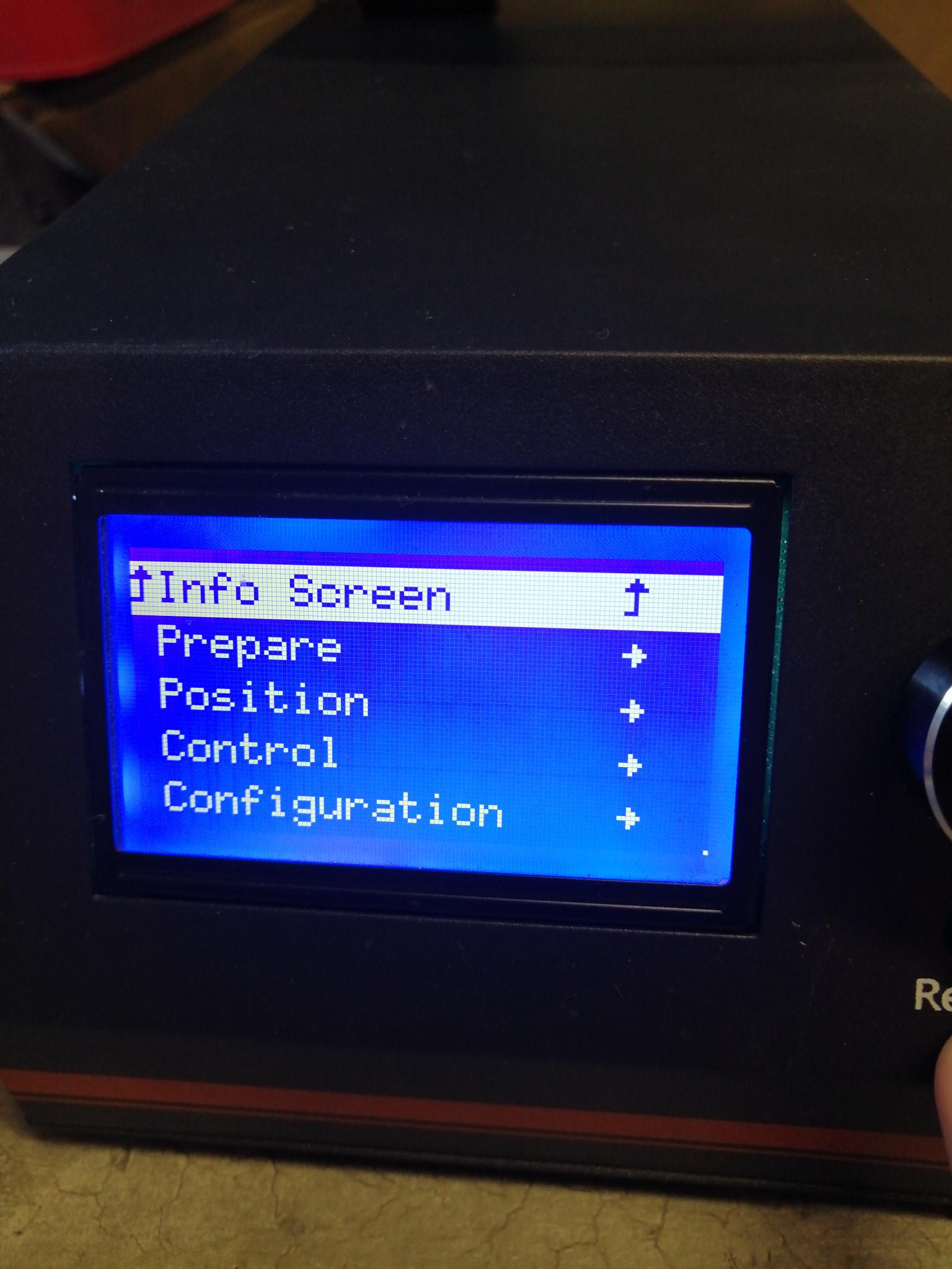

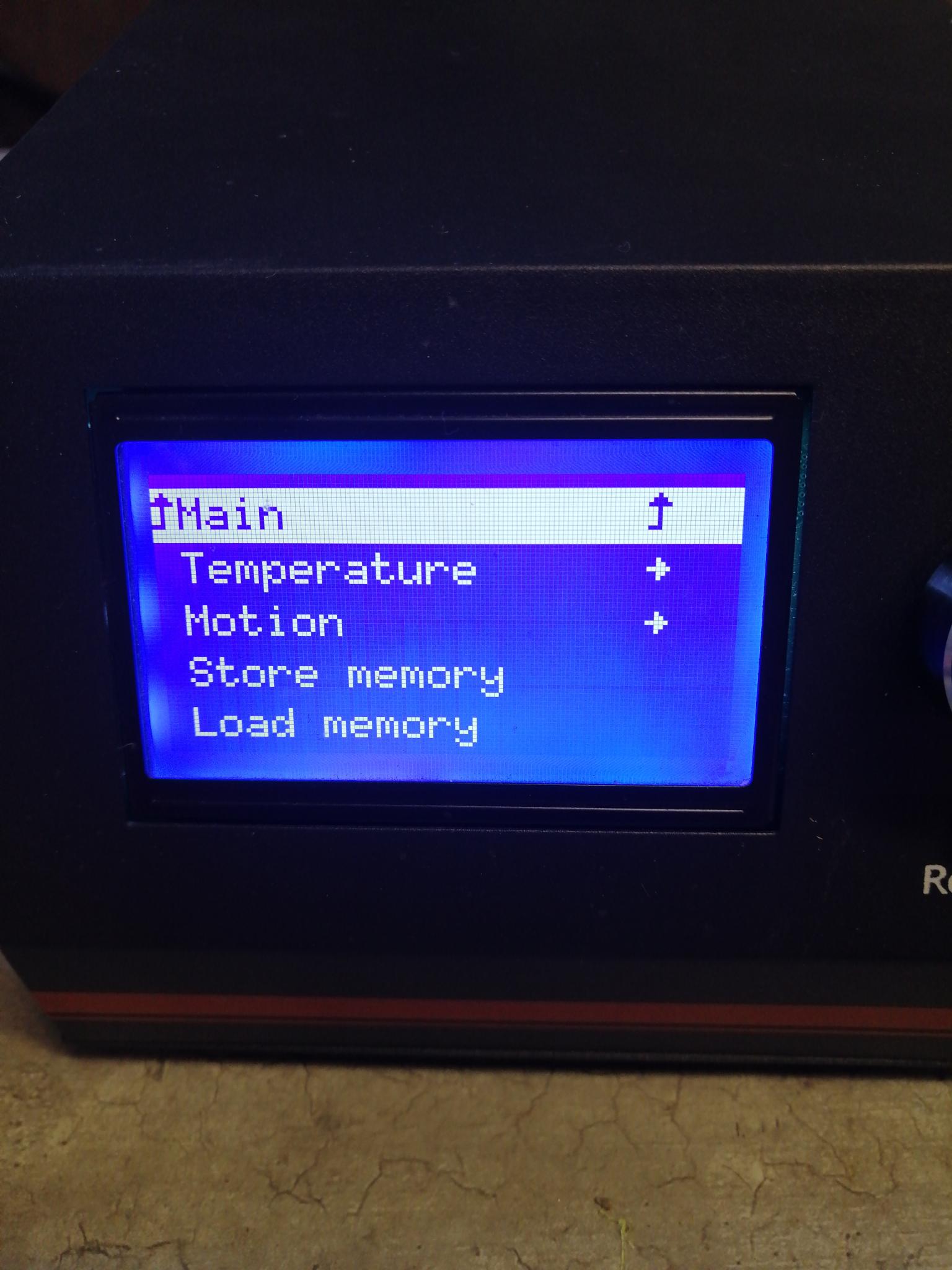

Antoine ggnr Posté(e) Avril 27, 2019 Auteur Posté(e) Avril 27, 2019 il y a 42 minutes, Schyzo a dit : Lorsque tu pousses ton plateau à la main, est-il dur? Sens tu des blocages, points durs? À combien était le jerk d'origine? Pour l'enregistrer, c'est dans le premier menu, celui en dessous de préparer (oublié le nom), sauver config ou sauver eeprom Voici ce que je vois sur mon imprimante (1ere image), quand je vais sur le menu position je peux juste bouger les axes Mais quand je vais sans le menu configuration (image 2) et que je vais dans motion je peux régler le jerk mais il n'y a aucune partie où je vois sauver config ou sauver eeprom
Schyzo Posté(e) Avril 27, 2019 Posté(e) Avril 27, 2019 Pardon, j'avais oublié le firmware d'origine. Règle ton jerk et ensuite fais "store memory" pour qu'il soit sauvegardé en mémoire.
Antoine ggnr Posté(e) Avril 27, 2019 Auteur Posté(e) Avril 27, 2019 il y a 16 minutes, Schyzo a dit : Pardon, j'avais oublié le firmware d'origine. Règle ton jerk et ensuite fais "store memory" pour qu'il soit sauvegardé en mémoire. D'accord je viens de faire ce que vous venez de dire et je viens de lancer une impression de benchy, quand je retourne dans le menu et que je regarde le jerk, je vois qu'il change en permanence et qu'il ne reste pas à 7 comme je l'avais enregistré.
Schyzo Posté(e) Avril 27, 2019 Posté(e) Avril 27, 2019 il y a 28 minutes, Antoine ggnr a dit : D'accord je viens de faire ce que vous venez de dire et je viens de lancer une impression de benchy, quand je retourne dans le menu et que je regarde le jerk, je vois qu'il change en permanence et qu'il ne reste pas à 7 comme je l'avais enregistré. Tu l'as tranché avec Cura ? Il faut désactiver le contrôle de saccade dedans sinon il te change les valeurs de jerk pour l'impression.
Antoine ggnr Posté(e) Avril 27, 2019 Auteur Posté(e) Avril 27, 2019 il y a 5 minutes, Schyzo a dit : Tu l'as tranché avec Cura ? Il faut désactiver le contrôle de saccade dedans sinon il te change les valeurs de jerk pour l'impression. En effet je l'ai tranché avec cura 4.0,comment désactive-t-on le contrôle de saccade sur cura ? Merci
Schyzo Posté(e) Avril 27, 2019 Posté(e) Avril 27, 2019 il y a 17 minutes, Antoine ggnr a dit : En effet je l'ai tranché avec cura 4.0,comment désactive-t-on le contrôle de saccade sur cura ? Merci Je ne l'utilise pas, mais j'imagine qu'il faut aller dans les paramètres comme vitesse etc, peut-être activer les paramètres expert ou avancé. De mémoire tu as une barre de recherche dans les réglages sous Cura, tape saccade ou jerk dedans.
