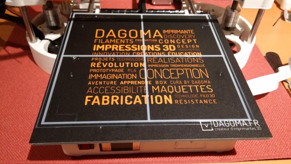

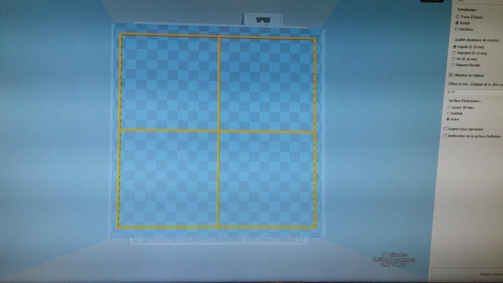

LeBress Posté(e) Février 20, 2016 Posté(e) Février 20, 2016 (modifié) Bonjour, Suite à un test d'épaisseur de premier couche avec le fichier de @underscan, je viens de m'apercevoir que l'impression n'était pas centré sur mon plateau, pourtant dans Cura by Dagoma c'est centré. Avez vous remarqué la même chose avec votre Disco200 ? Quelqu'un peut il me dire ce que je doit modifier matériellement ou dans le soft de Cura by Dagoma pour avoir mes impressions centrées sur mon plateau. C'est pas très grave dans l'état, mais le jour ou je vais imprimer des grandes pièces cela va me poser des problèmes. En plus j'aimerai savoir ou sont les coordonnées des 5 points de la calibration du plateau. Merci d'avance de votre aide. @+ Modifié (le) Février 20, 2016 par LeBress

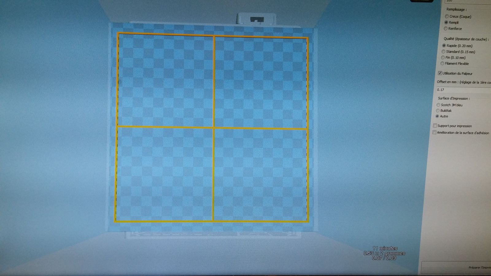

zazeur Posté(e) Février 21, 2016 Posté(e) Février 21, 2016 (modifié) Salut, Désolé de pas avoir pu poster plus tôt, je finalisais une impression de 8h... Pour la calibration en 5 points, si je dis pas de bêtise, ça tourne de façon anti-horaire sur les quatre angles en partant de celui en haut à gauche (le premier étant fait une seconde fois à la fin). Peut être supposé être ça, mais visuellement c'est pas le cas. Si quelqu'un a les vrais XY ce serait mieux. Pour le reste, jai repris le même fichier que toi pour faire le test. Pour information il est ici pour ceux qui le cherche./!\ Je ne sais pas si mon export en gcode a foiré ou si c'est systématique avec ce fichier : la fin d'impression n'était pas classique, à surveiller lorsque vous imprimez (pour un arrêt manuel). /!\ Le 200mm total n'étant pas disponible par défaut via CuraDagoma j'ai du réduire l'échelle du fichier. Et surtout car ma surface, scotch bleu actuellement, ne couvre pas l'intégralité. Je me suis donc rendu sur du 80% en taille, avec les paramètres suivants : Et j'ai été étonné de voir que le résultat est similaire au tiens : Je n'ai pas la motivation de faire les mesures à cette heure tardive (ou très matinale ), ça attendra demain si besoin. Mais, on voit clairement qu'il y a un décalage important vers le haut par rapport au bas ainsi qu'à gauche par rapport à droite. Si d'autres personnes peuvent aussi faire le test, et surtout si quelqu'un à une idée de comment résoudre le problème je suis preneur ! PS : Pour les points de calibration si quelqu'un a un lien pour en ajouter je suis également preneur. J'ai un léger "creux" à un endroit du plateau (vers le milieu de l'arrête centrale de droite). Ça ne me dérangerait pas d'attendre quelques secondes supplémentaires avant le début d'une impression si ça me permets de corriger plus précisément ces petits défauts. Modifié (le) Février 21, 2016 par zazeur Ajout de la capture de Cura

Huggy Posté(e) Février 21, 2016 Posté(e) Février 21, 2016 Bonjour, Pour le réglage en Y, lors du homing Y, le plateau se place en position y = 205 mm le plateau faisant 210 mm, la buse doit tomber à 5 mm du bord. Le mieux est de déplacer le portique pour que ça corresponde. Normalement les caches latéraux fixent le positionnement en Y et on a pas à y toucher. Pour les 4 points de calibration, ils sont donnés dans le fichier Configuration.h , voici le limites du carré (à ajuster) #define LEFT_PROBE_BED_POSITION 20 #define RIGHT_PROBE_BED_POSITION 180 #define BACK_PROBE_BED_POSITION 200 #define FRONT_PROBE_BED_POSITION 25 Si on augmente le nombre de points, l'espace sera divisé

Huggy Posté(e) Février 21, 2016 Posté(e) Février 21, 2016 (modifié) il y a une heure, LeBress a dit : ... mais comment fait on pour en ajouter et je ne comprends pas bien ta remarque "l'espace sera divisé". Toujours dans le fichier Configuration.h (pour compiler le firmware), il y a la variable #define AUTO_BED_LEVELING_GRID_POINTS 2 // disco qui définit une matrice 2 x 2 si on met 3 on aura une matrice 3 x 3 soit 9 points en x on aurait donc 20, 100, 180 et en y 25, 112.5, 200 Pour le positionnement du plateau : en X c'est quelques millimètres suivant l'enfoncement du switch pour le Y l'écart parait énorme, la première chose à vérifier c'est qu'un homing Y positionne bien le plateau en 205 il y a eu plusieurs versions des supports de plateau, il faut que le support appui bien sur le switch chez moi, lorsque le swich déclenche, le bord du plateau est au niveau des tiges filetées (pas le milieu de la tige, plutôt l'avant) Modifié (le) Février 21, 2016 par Huggy

Invité Posté(e) Février 21, 2016 Posté(e) Février 21, 2016 @LeBress non, c'est dimanche, j'ai pas envie de lire du python sinon 3eme soluce, modifié le Gcode dans le xml G92 Z10 G91 ;relative positioning G1 Z{z_offset} G90 G92 Z0 G1 Z3 G1 X100 Y200 F3000 G92 Xnnn Ynnn G1 Z2 RAJOUTER LA LIGNE EN ROUGE Xnnn : nnn = 100- (marge de gauche +marge de droite)/2 // à vue de nez 95 Ynnn : nnn = 200+ (marge du bas +marge du haut)/2 //à vue de nez 210 garde un doigt pas trop loin de l'interrupteur
