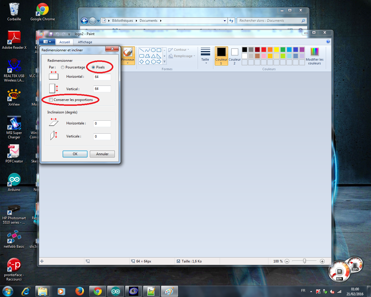

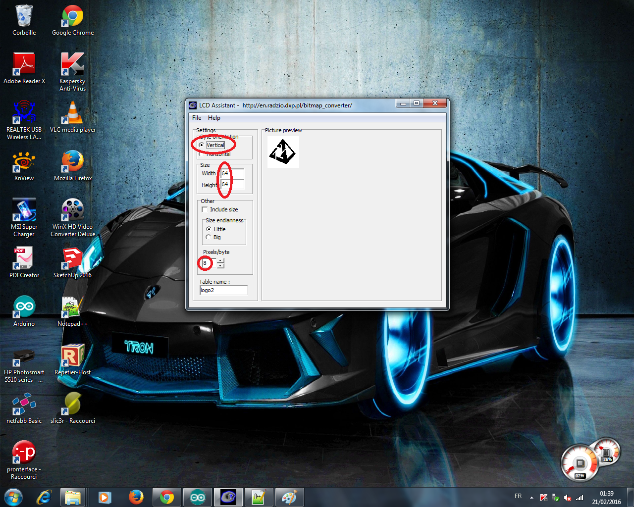

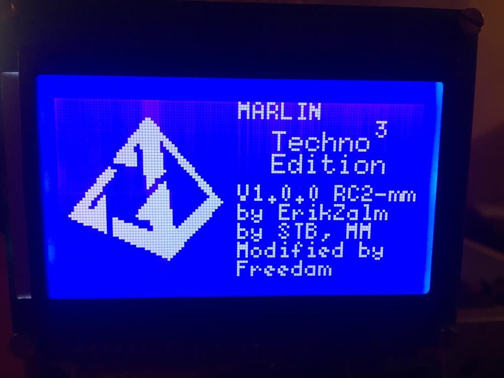

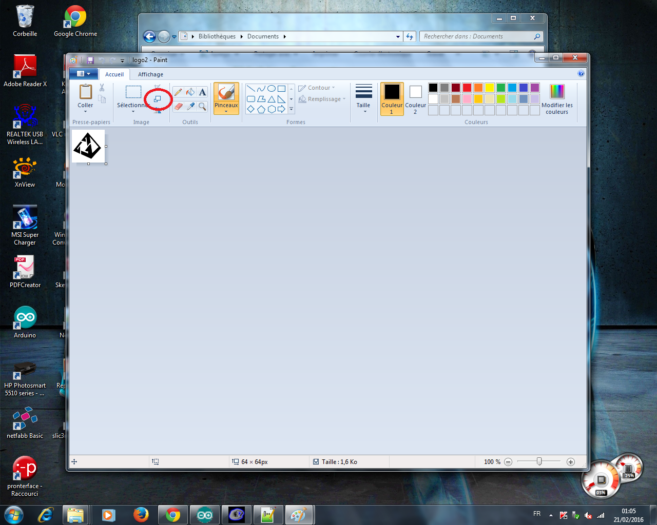

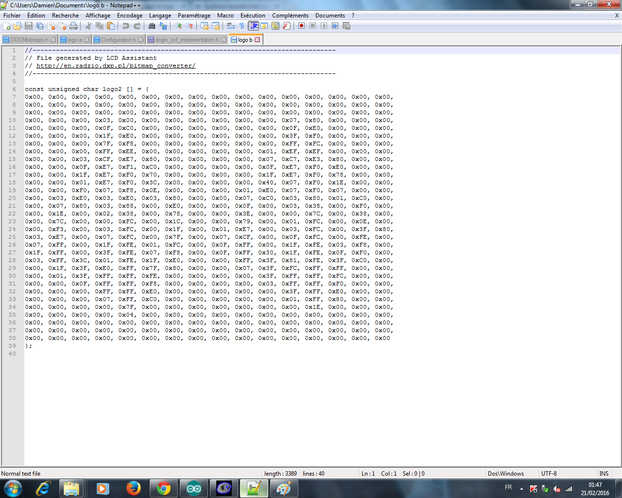

Freedam Posté(e) Février 21, 2016 Posté(e) Février 21, 2016 (modifié) Petite astuce pour modifier l'écran de démarrage, c'est pas nouveau on peut déjà trouver quelques tutos anglais ou français mais je n'en ai pas vu sur ce forum et je vais rajouter quelques modifs/explications supplémentaire. Ça ne sert pas a grand chose, c'est juste sympa et ça permet de se familiariser un peu plus avec le firmware... Sur mon écran j'ai laissé le nom des développeurs. Dans marlin: Pour modifier le texte, fichier dogm_lcd_implementation.h : Exemple de mon code: // Welcome message u8g.setFont(u8g_font_5x8); u8g.drawStr(62,6,"MARLIN"); u8g.drawStr(111,12,"3"); u8g.setFont(u8g_font_6x10_marlin); u8g.drawStr(74,17,"Techno"); u8g.drawStr(74,25,"Edition"); u8g.setFont(u8g_font_5x8); u8g.drawStr(62,35,"V1.0.0 RC2-mm"); u8g.drawStr(62,42,"by ErikZalm"); u8g.drawStr(62,49,"by STB, MM"); u8g.drawStr(62,56,"Modified by"); u8g.drawStr(62,63,"Freedam"); } while( u8g.nextPage() ); delay(2000); On va décortiquer un peu tout ca. u8g.setFont : commande pour choisir la police. u8g.drawStr : commande pour le texte et son emplacement. Taille du texte, ces deux dimensions me paraissent suffisante plus grand ça serait trop et plus petit ne serait pas assez... u8g.setFont(u8g_font_6x10_marlin) u8g.setFont(u8g_font_5x8) 6x10 et 5x8 correspondent a la taille... Emplacement du texte. La valeur numérique (en pixel) correspond a l'emplacement du texte, l'autre correspond au texte lui même... u8g.drawStr(62,7,"MARLIN"); 62,7 62 correspond au nombre de pixel de la gauche vers la droite, 7 correspond au nombre de pixel du haut vers le bas (c'est pas la peine de s'amuser a compter les pixels, le mieux c'est de mettre une valeur, faire un test et ajuster en fonction). "Marlin" (ne pas oublier les guillemets) correspond donc au texte qui se trouvera a la 62éme pixel en partant de la gauche, et le bas de la lettre commencera a la 7éme pixel (en partant du haut). Avec ça on peut écrire le texte qu'on veut a l'endroit où on veut. Il est possible d'écrire seulement du texte (ou d'avoir seulement un logo) sur toute la surface de l’écran en faisant d'autres modifs... delay(2000); Cette commande permet de déterminer la durée d'affichage du message, ici la valeur 2000 (en milliseconde ) correspond a 2 secondes. Inutile de mettre trop long sinon ça devient vite gonflant Pour le logo: Il faut créer un logo en noir et blanc (il doit aussi y avoir quelques images sympa sur google). Plus l'image sera simple, et meilleur sera le rendu... Ensuite il faut l'importer dans Paint pour la redimensionner a 64x64 pixel et l'enregistrer au format .bmp Choisir l'onglet pixel et décocher "conserver les proportions" l'image sera donc plus ou moins déformée (si elle est trop déformée libre a vous de modifier l'image d'origine pour atténuer la déformation). Enregistrer au format .bmp (si vous devez choisir entre différent .bmp choisissez monochrome). Une fois que vous avez votre image au format .bmp il faut l'importer dans un logiciel (LCD Assistant) qui convertira l'image en hexadécimale. http://en.radzio.dxp.pl/bitmap_converter/ Vérifier les options, verticale, 64x64, et 8 pixels/byte puis enregistrer l'image (File->Save output) On obtient un fichier que vous pourrez ouvrir avec notpad++ par exemple Modifiez le code en allant a la ligne toute les 8 valeurs ensuite copiez uniquement le code en hexadécimale puis collez le a la place du code existant (en rouge) dans marlin fichier DOGMbitmaps.h: #define START_BMPWIDTH 64 //Width in pixels #define START_BMPHEIGHT 64 //Height in pixels #define START_BMPBYTEWIDTH 8 //Width in bytes const unsigned char start_bmp[574] PROGMEM = { //AVR-GCC, WinAVR0x00, 0x00, 0x00, 0x00, 0x00, 0x00, 0x00, 0x00, 0x00, 0x00, 0x00, 0x00, 0x00, 0x00, 0x00, 0x00, 0x00, 0x00, 0x00, 0x00, 0x00, 0x00, 0x00, 0x00, 0x00, 0x00, 0x00, 0x00, 0x00, 0x00, 0x00, 0x00, 0x00, 0x00, 0x00, 0x00, 0x00, 0x00, 0x00, 0x00, 0x00, 0x00, 0x00, 0x00, 0x00, 0x00, 0x00, 0x00, 0x00, 0x00, 0x00, 0x03, 0x00, 0x00, 0x00, 0x00, 0x00, 0x00, 0x00, 0x07, 0x80, 0x00, 0x00, 0x00, 0x00, 0x00, 0x00, 0x0F, 0xC0, 0x00, 0x00, 0x00, 0x00, 0x00, 0x00, 0x0F, 0xE0, 0x00, 0x00, 0x00, 0x00, 0x00, 0x00, 0x1F, 0xE0, 0x00, 0x00, 0x00, 0x00, 0x00, 0x00, 0x3F, 0xF0, 0x00, 0x00, 0x00, 0x00, 0x00, 0x00, 0x7F, 0xF8, 0x00, 0x00, 0x00, 0x00, 0x00, 0x00, 0xFF, 0xFC, 0x00, 0x00, 0x00, 0x00, 0x00, 0x00, 0xFF, 0xEE, 0x00, 0x00, 0x00, 0x00, 0x00, 0x01, 0xEF, 0xEF, 0x00, 0x00, 0x00, 0x00, 0x00, 0x03, 0xCF, 0xE7, 0x80, 0x00, 0x00, 0x00, 0x00, 0x07, 0xC7, 0xE3, 0x80, 0x00, 0x00, 0x00, 0x00, 0x0F, 0xE7, 0xF1, 0xC0, 0x00, 0x00, 0x00, 0x00, 0x0F, 0xE7, 0xF0, 0xE0, 0x00, 0x00, 0x00, 0x00, 0x1F, 0xE7, 0xF0, 0x70, 0x00, 0x00, 0x00, 0x00, 0x1F, 0xE7, 0xF0, 0x78, 0x00, 0x00, 0x00, 0x00, 0x01, 0xE7, 0xF0, 0x3C, 0x00, 0x00, 0x00, 0x00, 0x40, 0x07, 0xF0, 0x1E, 0x00, 0x00, 0x00, 0x00, 0xF0, 0x07, 0xF8, 0x0E, 0x00, 0x00, 0x00, 0x01, 0xE0, 0x07, 0xF0, 0x07, 0x00, 0x00, 0x00, 0x03, 0xE0, 0x03, 0xE0, 0x03, 0x80, 0x00, 0x00, 0x07, 0xC0, 0x03, 0x80, 0x01, 0xC0, 0x00, 0x00, 0x07, 0x80, 0x03, 0x88, 0x00, 0xE0, 0x00, 0x00, 0x0F, 0x00, 0x03, 0x38, 0x00, 0xF0, 0x00, 0x00, 0x1E, 0x00, 0x02, 0x38, 0x00, 0x78, 0x00, 0x00, 0x3E, 0x00, 0x00, 0x7C, 0x00, 0x38, 0x00, 0x00, 0x7C, 0x00, 0x00, 0xFC, 0x00, 0x1C, 0x00, 0x00, 0x79, 0x00, 0x01, 0xFC, 0x00, 0x0E, 0x00, 0x00, 0xF3, 0x00, 0x03, 0xFC, 0x00, 0x1F, 0x00, 0x01, 0xE7, 0x00, 0x03, 0xFC, 0x00, 0x3F, 0x80, 0x03, 0xE7, 0x00, 0x07, 0xFC, 0x00, 0x7F, 0x00, 0x07, 0xCF, 0x00, 0x0F, 0xFC, 0x00, 0xFE, 0x00, 0x07, 0xFF, 0x00, 0x1F, 0xFE, 0x01, 0xFC, 0x00, 0x0F, 0xFF, 0x00, 0x1F, 0xFE, 0x03, 0xF8, 0x00, 0x1F, 0xFF, 0x00, 0x3F, 0xFE, 0x07, 0xF8, 0x00, 0x0F, 0xFF, 0x30, 0x1F, 0xFE, 0x0F, 0xF0, 0x00, 0x03, 0xFF, 0x3C, 0x01, 0xFE, 0x1F, 0xE0, 0x00, 0x00, 0xFF, 0x3F, 0x81, 0xFE, 0x3F, 0xC0, 0x00, 0x00, 0x1F, 0x3F, 0xE0, 0xFF, 0x7F, 0x80, 0x00, 0x00, 0x07, 0x3F, 0xFC, 0xFF, 0xFF, 0x00, 0x00, 0x00, 0x01, 0x3F, 0xFF, 0xFF, 0xFE, 0x00, 0x00, 0x00, 0x00, 0x3F, 0xFF, 0xFF, 0xFC, 0x00, 0x00, 0x00, 0x00, 0x0F, 0xFF, 0xFF, 0xF8, 0x00, 0x00, 0x00, 0x00, 0x03, 0xFF, 0xFF, 0xF0, 0x00, 0x00, 0x00, 0x00, 0x00, 0xFF, 0xFF, 0xE0, 0x00, 0x00, 0x00, 0x00, 0x00, 0x3F, 0xFF, 0xE0, 0x00, 0x00, 0x00, 0x00, 0x00, 0x07, 0xFF, 0xC0, 0x00, 0x00, 0x00, 0x00, 0x00, 0x01, 0xFF, 0x80, 0x00, 0x00, 0x00, 0x00, 0x00, 0x00, 0x7F, 0x00, 0x00, 0x00, 0x00, 0x00, 0x00, 0x00, 0x1E, 0x00, 0x00, 0x00, 0x00, 0x00, 0x00, 0x00, 0x04, 0x00, 0x00, 0x00, 0x00, 0x00, 0x00, 0x00, 0x00, 0x00, 0x00, 0x00, 0x00, 0x00, 0x00, 0x00, 0x00, 0x00, 0x00, 0x00, 0x00, 0x00, 0x00, 0x00, 0x00, 0x00, 0x00, 0x00, 0x00, 0x00, 0x00, 0x00, 0x00, 0x00, 0x00, 0x00, 0x00, 0x00, 0x00, 0x00, 0x00, 0x00, 0x00, 0x00, 0x00, 0x00, 0x00, 0x00, 0x00, 0x00, 0x00, 0x00, 0x00, 0x00, 0x00, 0x00, 0x00, 0x00, 0x00, 0x00 }; Il est aussi possible de modifier le nom de l'imprimante sur l’écran de contrôle Dans marlin fichier Language.h J'ai remplacé la valeur "Mendel" par "Techno Cube"(en rouge) ( Changer la valeur de la ligne correspondante a votre machine "Ultimaker", "3Drag" etc...) #define PROTOCOL_VERSION "1.0" #if MB(ULTIMAKER)|| MB(ULTIMAKER_OLD)|| MB(ULTIMAIN_2) #define MACHINE_NAME "Ultimaker" #define FIRMWARE_URL "http://firmware.ultimaker.com" #elif MB(RUMBA) #define MACHINE_NAME "Rumba" #define FIRMWARE_URL "https://github.com/ErikZalm/Marlin/" #elif MB(3DRAG) #define MACHINE_NAME "3Drag" #define FIRMWARE_URL "http://3dprint.elettronicain.it/" #elif MB(5DPRINT) #define MACHINE_NAME "Makibox" #define FIRMWARE_URL "https://github.com/ErikZalm/Marlin/" #elif MB(SAV_MKI) #define MACHINE_NAME "SAV MkI" #define FIRMWARE_URL "https://github.com/fmalpartida/Marlin/tree/SAV-MkI-config" #else #ifdef CUSTOM_MENDEL_NAME #define MACHINE_NAME CUSTOM_MENDEL_NAME #else #define MACHINE_NAME "Techno Cube" Vous pourrez trouver d'autre tuto sur le même sujet en francais sur ces forums: http://forums.reprap.org/read.php?110,430763 http://talk.smartfri.odns.fr/index.php?topic=352.0 Modifié (le) Mars 13, 2016 par Freedam 5
gaui-x3 Posté(e) Février 29, 2016 Posté(e) Février 29, 2016 super tuto et pas mal la conversion en hexadecimal en 8bites connaissait pas ce beau petit logiciel ou programme vu l'architecture

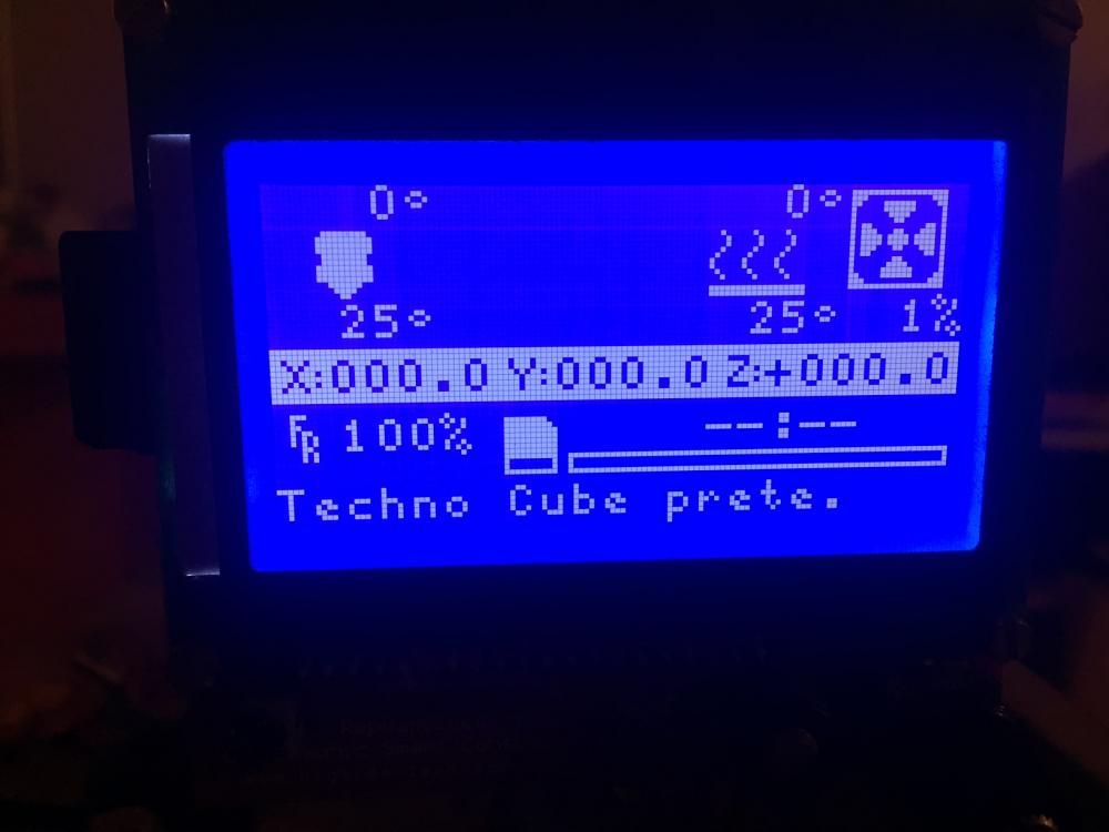

Melvin Posté(e) Avril 23, 2018 Posté(e) Avril 23, 2018 Bonjour messieurs, Je relance ce sujet car je me pose une question dans la continuité du sujet, j'ai bien modifié mon texte et mon logo lors de l'allumage, j'ai aussi modifier le menu par exemple j'ai remplacé preparer par accueil etc.. Et je voudrais savoir si il est possible de modifier l'écran d'accueil sur lequel on voit les logo de l'extrudeur, des ventilos, du plateau, la position etc.. J'aimerais enlever une bonne partie de ces informations car je n'en ai pas besoin sachant que mon système n'est pas une imprimante ^^ Merci d'avance pour vos réponses. Melvin

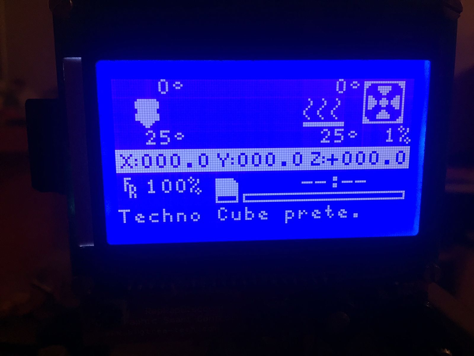

Rudy2A Posté(e) Aout 4, 2018 Posté(e) Aout 4, 2018 Bonjour à tous ! Je déterre ce tuto, en espérant trouver une personne qui saura répondre à ma question et surtout me trouver une solution à ma problématique... J’ai un écran Full Graphic Smart Controller ReprapDiscount sous Marlin 1.1.8 qui fonctionne très bien sauf que je n’arrive pas à mettre à l’écran les positions X / Y / Z Sous-ligné en blanc (comme sur la photo) ils sont juste indiqués sans surlignage. De plus, lorsque j’allume mon imprimante, les X / Y / Z clignotent par intermittence avec un point ? J’ai beau chercher , je ne trouve rien ??? Merci de votre aide.
