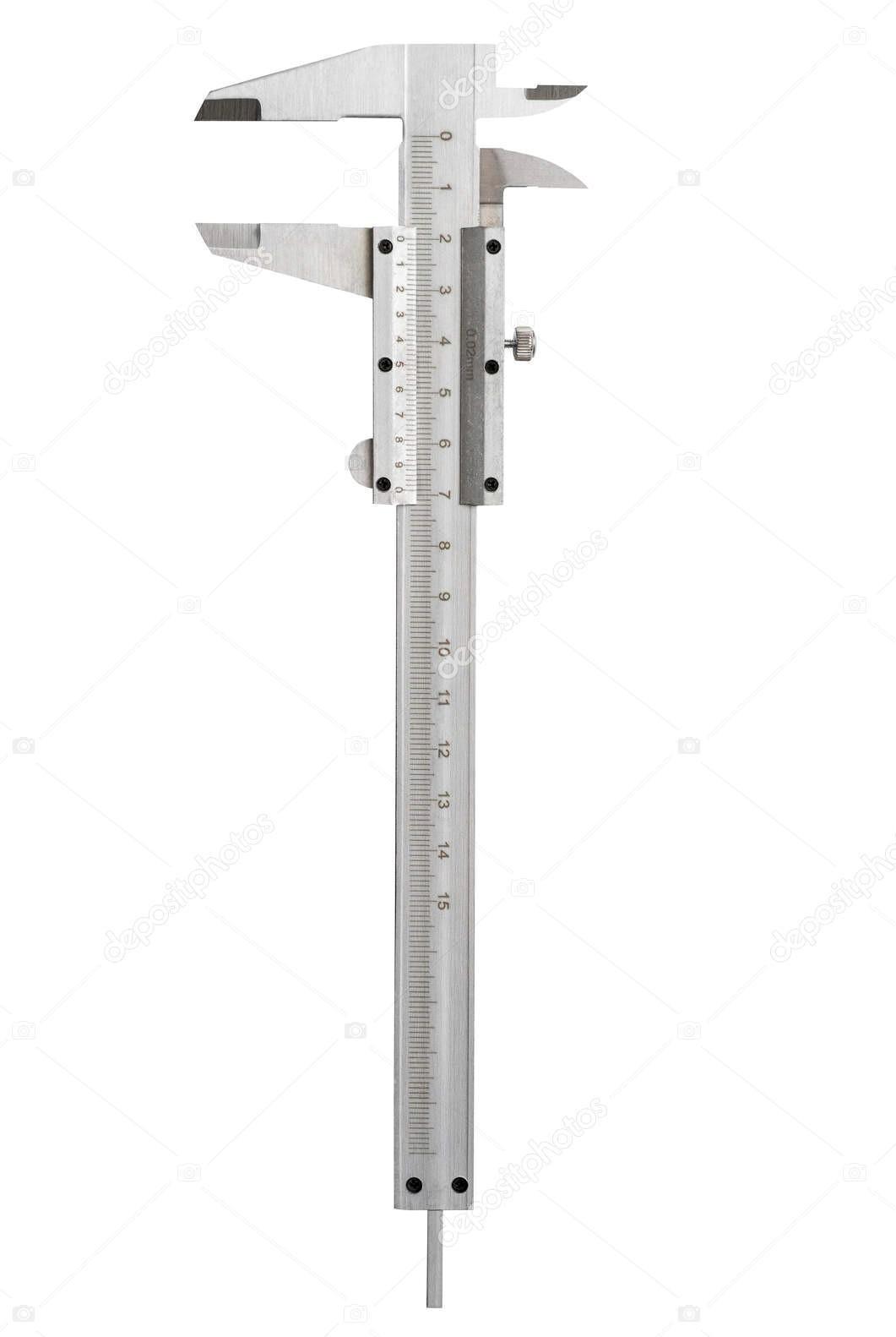

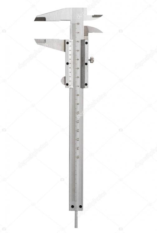

Avec un pied a coulisse digital à 2 balles... c'est les risques d'avoir une mesure pas fiable.
Un bon vieux pied à coulisse non électronique... sera toujours plus fiable...
Mais oui... je l'avoue... c'est un peu plus contraignant de devoir relever la mesure soi-même... mais c'est nettement plus fiable...
PS : et accessoirement on est jamais en panne de piles.
