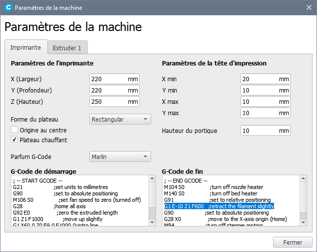

Epsylon3 Posté(e) Mai 7, 2019 Partager Posté(e) Mai 7, 2019 (modifié) il faut lever la tête dans le code de fin d'impression. il faut ajouter "G0 Z2" pour 2 mm apres le G91 Modifié (le) Mai 7, 2019 par Epsylon3 Lien vers le commentaire Partager sur d’autres sites More sharing options...
Selecta72 Posté(e) Mai 9, 2019 Auteur Partager Posté(e) Mai 9, 2019 Le 07/05/2019 at 15:42, Epsylon3 a dit : il faut lever la tête dans le code de fin d'impression. il faut ajouter "G0 Z2" pour 2 mm apres le G91 Je vais essayer ça, merci beaucoup ! Lien vers le commentaire Partager sur d’autres sites More sharing options...
