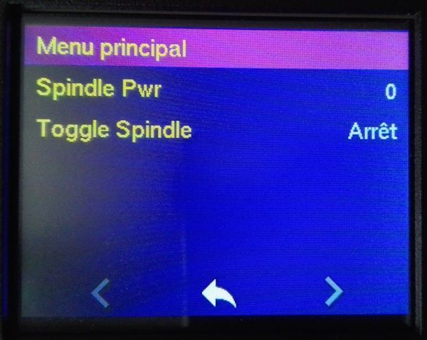

Tout ce qui est température et ventilation a été supprimé. La broche est pilotée via une sortie PWM (celle du ventilateur) et une sortie d'activation (servo / BLTouch) que tu peux supprimer (voir la section SPINDLE_FEATURE dans le fichier configuration_adv.h). La rotation sera gérée par le Gcode M3 (la plage de vitesse étant de 0 à 255, par défaut mais modifiable) et un M5 pour l'arrêt. Exemple: M3 S127 est censé faire tourner la broche à 50% de sa vitesse.

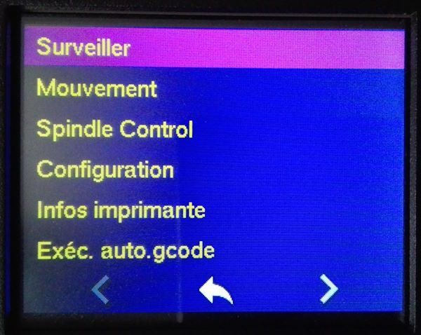

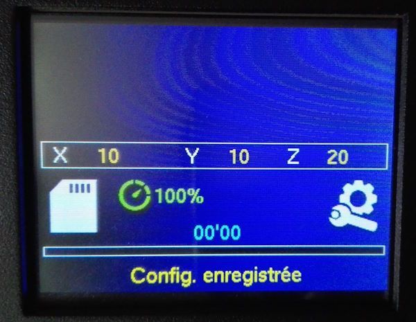

J'ai finalement testé le firmware compilé à partir des fichiers que j'ai proposés et je ne vois pas de message d'erreur (Marlin-2.1.2.4_U20CNC.zip à décompresser pour récupérer les 2 fichiers du firmware). Après avoir accepté l'effacement de l'eeprom, voici les menus qui s'affichent:
Menu principal:

Menu paramètres:

Menu Spindle:
