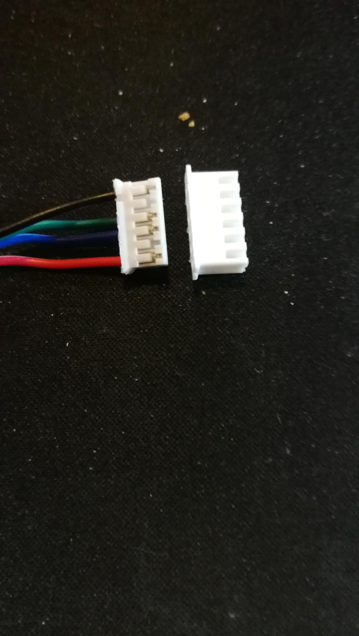

dernièrement j'ai voulu me refaire des câbles pour mes moteurs pour ne pas avoir de rallonge sur ceux existant, je m'était pris ça comme prise, me basant sur les commentaires parlant d'imprimante 3d je me disais que c'était les bons.....
Problème, ils sont ~1.5 fois trop grand par rapport à ceux qu'il y a sur mon imprimante (une cr10s), j'ai cherché sur le forum si quelqu'un évoquait la taille des prises, mais je dois pas utilisé les bons mot clé car j'ai rien trouvé.
Donc si quelqu'un pouvait m'indiquer la référence des prises, je le remercierai beaucoup.

Il y a 3 heures, Poisson21 a dit :
Ceux que tu as , c'est la série XH (pas de 2,54mm), ceux qu'il te faudrait c'est la série PH (pas de 2.0mm);
https://en.wikipedia.org/wiki/JST_connector
http://www.jst-mfg.com/product/detail_e.php?series=199
Sur Ta Zone (prendre ceux en JST-2.0 et pas ceux JST-2.54): https://www.amazon.fr/CQRobot-Pieces-2-54mm-JST-XHR-Connector/dp/B078G4Q5TB/ref=sxbs_sxwds-stvp?keywords=jst-ph&s=electronics&th=1
ok merci, bon ben plus qu'a passer commande 😥.
