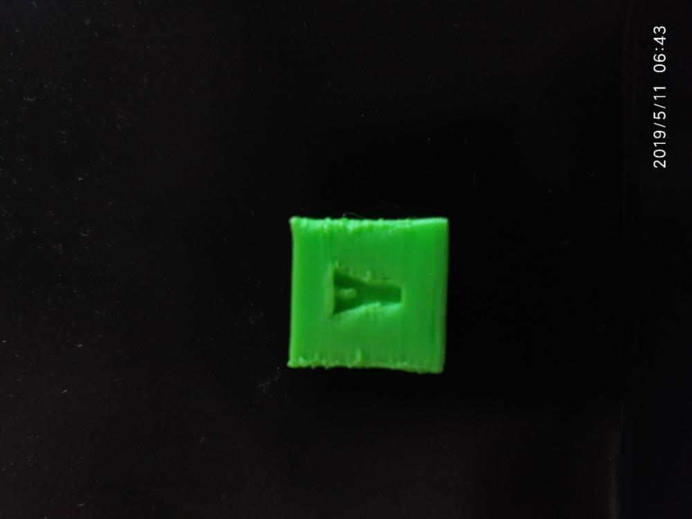

prusa3di3 Posté(e) Mai 11, 2019 Posté(e) Mai 11, 2019 bonjour je cherche a régler mon hypercube ,j ai imprimer un cube de 15x15 et la finition est vraiment dég........ j ai jouer sur débit dans répetier host et sur la température mais ca change pas grand chose merci
Jcc Posté(e) Mai 11, 2019 Posté(e) Mai 11, 2019 Salut, Je ne connais pas repétier, peu l'utilise en Europe. L'affaissement au milieu fait penser à un défaut de refroidissement. Fonctionne t il ? Es tu sûr de la précision de la thermistance ? (buse beaucoup plus chaude qu'affiché) cdlt
prusa3di3 Posté(e) Mai 11, 2019 Auteur Posté(e) Mai 11, 2019 (modifié) J ai essayé avec le ventilateur a 100% Même chose ,ça peut venir du jerk? Il est a 20 Modifié (le) Mai 11, 2019 par prusa3di3
Jcc Posté(e) Mai 11, 2019 Posté(e) Mai 11, 2019 Si tes sens et step sont bons, avec les paramètres par défaut du sliccer et du firmware, tu devrais avoir un truc correct. J'ai la même chose quand je printe du PLA à 235°. cdlt
prusa3di3 Posté(e) Mai 11, 2019 Auteur Posté(e) Mai 11, 2019 Les steps sont bon J ai fait un test du cube parois mince ,j obtiens une parodie de 0.8 pour une buse de 0.4 j ai réduit le débit a 45% mais la buse est bouché
Jcc Posté(e) Mai 13, 2019 Posté(e) Mai 13, 2019 (modifié) Salut, Il y a un soucis. tu peux pas demander 0,4 mm de paroi et obtenir le double. Je suppose que pour une extrusion de 100 mm demandée, avec le bon step, tu as bien 100 mm de filament qui sort du Ptfe ? Dans ton sliccer comme dans ton firm, as tu précisé le bon diamètre de filament ? cdlt Modifié (le) Mai 13, 2019 par Jcc
prusa3di3 Posté(e) Mai 15, 2019 Auteur Posté(e) Mai 15, 2019 J ai bien calibré l extrudeur, mis 1.75 et buse 0.4 J ai mis une buse de 0.4 neuve
Jcc Posté(e) Mai 18, 2019 Posté(e) Mai 18, 2019 (modifié) Si tu dois mettre un coefficient d'extrusion à 45% c'est que tu as deux fois trop de filament qui sort. Tu aurais pas défini les Step dans le Start G-Code de ton sliccer ? As tu reseté ton eproom ? M501, M502, M500 cdlt Modifié (le) Mai 18, 2019 par Jcc
