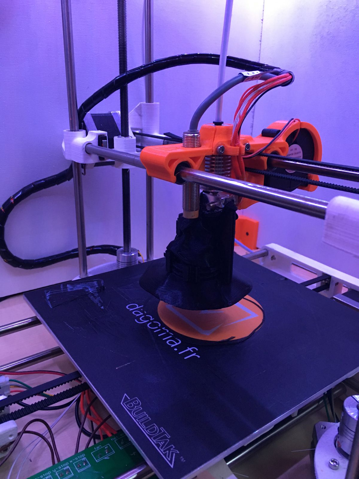

Voici la surprise à laquelle j'ai eu droit au réveil ce matin. La buse semble s'être enfoncée dans la pièce en cours d'impression. Auriez-vous une idée de ce que a pu se passer ?
La photo a été prise après avoir décollé la pièce de mon buildtak et avoir remonté l'axe Z de 2 cm

Je dirais coupure ou microcoupure de courant
Je ne suis pas sur que l'imprimante soit en cause.
Ou alors il y a une ventouse à coté de la buse .........O.o
@rafffel l'imprimante est dans un caisson monitoré par plusieurs capteurs afin de me prévenir en cas de soucis.
Ces derniers ne m'ont remonté aucune alerte et, à la consultation de l'historique des mesures, je n'ai rien d'alarmant.

Je serai tenté de te répondre qu'un sujet similaire a été ouvert et qui a visiblement été causé par une alimentation de mauvaise qualité (contrefaite ?) qui reboutai la melzi et relançais le programme ce qui pour ton cas a du enfoncer la tête chaude dans la Pièce
C'est déjà bien d'avoir des capteurs mais ça ne dispense pas d'une présence. et encore moins pendant le sommeil.
ça a du forcer et faire sauter des step lors de la descente de la buse c'est généralement assez bruyant donc ça aurait été vite détecté a l'oreille
@rafffel Merci pour ton retour. Si la raison supposée est la bonne, elle devra donc se confirmer dans le temps.
Quand tu parles de programme qui se relance, tu parles de l'impression en elle même ou d'une initialisation ? Passant par Octoprint pour gérer mes impressions, elle ne peut se relancer sans action manuelle de ma part.
@garcmi J'y ai pensé mais aucune trace de micro coupure.

Tu as stoppé l'imprimante en la voyant ce matin ou tu l'as vraiment retrouvée comme ça ? (la tête n'est pas à l'endroit final et le plateau non plus)
Edit @zer0logik, tu as posté en même temps que moi, en répondant du coup à une de questions. Tu as préparé ta pièce avec quoi ? Cura, SLic3r ... ? Tu as regardé les log d'octoprint ? la buse est à la hauteur finale de l'objet ?

@gisclace J'ai retrouvé l'imprimante tel quel si ce n'est que la pièce était collée au plateau. Je l'ai décollée et ai remonté l'axe Z afin de pouvoir la désolidariser de la buse.
Pour le slicer, j'ai utilisé Simplify3D et voici le modèle utilisé http://www.thingiverse.com/thing:501495 redimensionné à 75%
A confirmer ce soir en regardant de plus près mais j'ai l'impression que la pièce était finie et que la buse est venue s'enfoncée dedans.
Peut être un bug dans le dagoma.g0 regarde sur la fin de ton print dans la simulation couche par couche si tu detecte pas un soucis

@zer0logik, tu as déjà fait d'autres pièces de cette hauteur ? (pour un éventuel problème sur le filetage) Tu peux nous faire une photo du haut de la pièce ? Avec Simplify, la tête et le plateau reste là en fin d’impression ?
Rien de particulier dans les logs ?
Du coup ça veut dire que la tête s'est bloquée sur place à la fin (ou est restée bloquée dans la matière, ce qui est bizarre si la tête est chaude).
Si il y avait eu une micro coupure avec relance de l'impression, la buse aurait commencé par remonter avant de se mettre en position de démarrage puis redescendre en partant de X=0. Tu n'aurais pas pu retrouver ta buse à cet endroit.
Si je peux jouer aux jeux des paris, je dirais une mauvaise consigne envoyée à l'imprimante pendant l'impression (bug dans le gcode qqch comme ça).
Si tu as encore ton Gcode sous la main, tu peux essayer de faire un petit script pour détecter une consigne de baisse.
En usb (PC), j'ai parfois des bug sur les petites pièces, surement un bug de communication. Les dernières couches de ton chapeau ont de petites surfaces, la comm n'as pas du suivre.

Merci à tous pour vos réponses. Je ne trouve pas la cause malgré toutes vos suppositions.
La buse est bien rentrée dans la pièce après avoir terminé proprement l'impression.
Je pense que le problème rencontré est du à la modification du script de fin d'impression. Pour autant je ne vois rien de choquant à la lecture du gcode.
Mon imprimante imprime à nouveau après avoir du refaire son parallélisme et modifier l'offset. (Je pense que la buse a un peu bougé par rapport au capteur lorsque j'ai décollé la pièce.)
