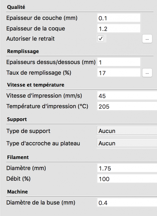

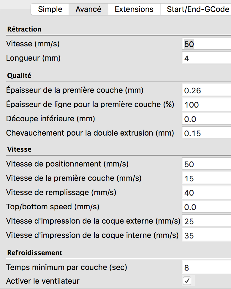

Ayant procédé à quelques réglages et, en attendant la mise à jour, étant passé de CbD Mac à Cura, j'ai voulu essayer d'imprimer à nouveau la fameuse pièce de test avec les formes, peignes et ponts...
En mode normal, aucun problème. J'ai déjà un résultat meilleur qu'avant (ouf ! xD)
En mode fin ... impossible d'avoir quoi que ce soit de potable ! Ça claque, la surface est pourrie... bref, j'ai besoin d'un peu d'aide sur les paramètres...
Je vous ai mis ce que j'ai en Simple et en avancé
simple
avancé

je commencerai par réduire le débit
pour les vitesses, si tu arrondis 25 et 35 à 40, je suis pas sure que tu y vois une différence ;o). Sur des pièces sans détails, tu peut passer à 60 tranquille.
