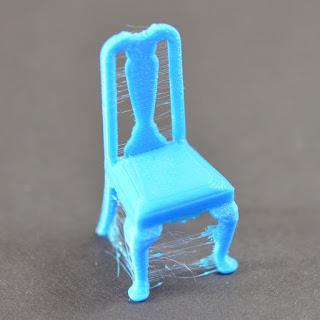

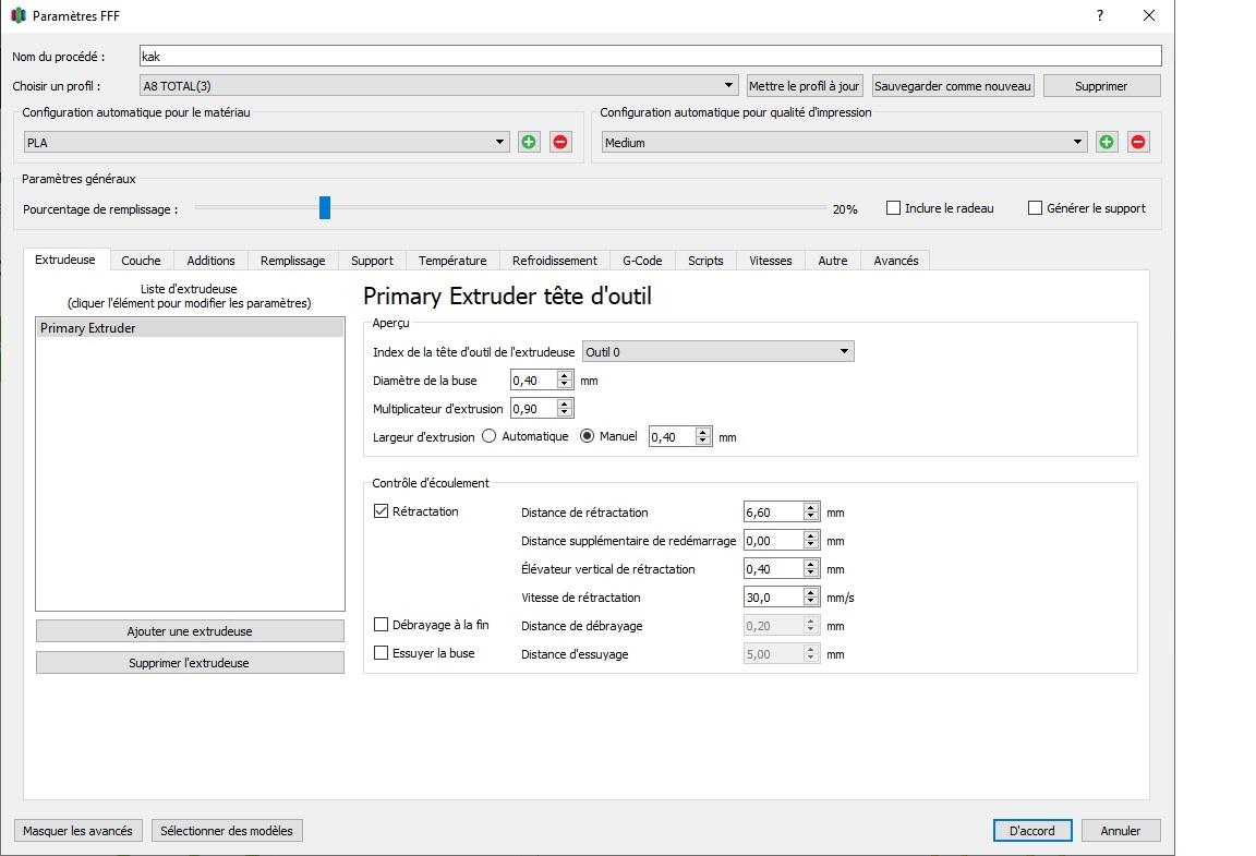

bonjours a tous j,ai une anet A8 et depuis quelque temps j'ai ce problème de stringing je n,arrive pas a résoudre le problème je vous envoi des photo avec mon réglage Simplify3D

Essaye de baisser ta distance de rétraction (6.6mm c'est énorme), et d'augmenter la vitesse de rétraction ( de 30mm/s à 35mm/s).
Ici avec une E3D v6 en bowden, j'ai 2.4mm @ 35mm/s pour du PLA, 0 stringing, donc en direct-drive (comme sur l'a8 stock) tu devrais plutot être vers 1-1.2mm de rétraction.
Avec une rétraction de 6.6, y'a moyen que le filament "fondu" se sépare du filament dur pendant la rétrac, et donc, continue de couler/filer, pendant que le filament dur lui, sert de "poussoir".
ps: sur thingiverse tu trouvera des modèles pour tester tes paramètres de rétraction, ca  t'évitera d'imprimer 50 fois ta chaise pour trouver des valeurs correctes 😉
ps2: si ton filament est ancien / laissé dans un endroit humide, les fils impossible à faire partir même avec une rétraction 3fois trop grande sont surement lié à l'humidité (passage au four / déshydrateur 30-45min @ 50-60°c 😉 )
