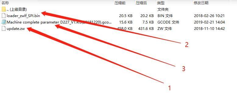

Bigboule Posté(e) Mai 24, 2019 Partager Posté(e) Mai 24, 2019 (modifié) N'ayant trouvé aucun sujet sur cela je vient poster la manipulation à faire pour mettre la PREDATOR à jour ou reparé le firmware. La carte de controle est une TriGorilla Pro 32 bit (pas besoin de connecté la machine à son pc avec cette carte pour la mettre à jour) 1) Mettre ces trois fichiers sur votre carte SD (fichier compressé fournie dans le topic avec les 3 fichiers dedans) 2) Démarrez votre machine et insèrez votre car SD 3)IMPRIMEZ ces trois fichiers dans l'ordre de l'image.( Prend environ 10 à 20 seconde par fichier) Voila en èsperant que ca aidera ceux qui ont des soucis avec leur machine PREDATOR RAR AVEC LES 3 FICHIERS 052413564264764.rar Modifié (le) Mai 24, 2019 par Bigboule Lien vers le commentaire Partager sur d’autres sites More sharing options...
