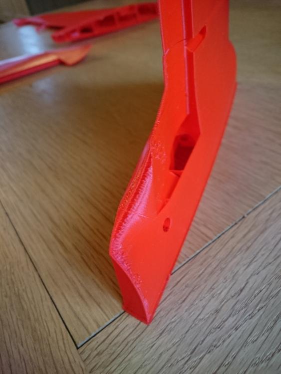

Je suis en train d'imprimer des tronçons d'aile pour mon projet d'avion RC imprimé, et je suis embêté : je n'arrive pas à trouver les bons paramètres pour avoir une extrusion correcte conduisant à un périmètre fermé : j'ai des trous au début de chaque couche.
Mon fichier STL est constitué d'un solide fermé que je tranche avec 0% de remplissage et 1 seul périmètre, et des surfaces internes indépendantes pour nervurer le tronçon d'aile. Dans Cura, je choisis le mode de Surface "Both", afin d'imprimer toute ma géométrie, solide et surfaces.
Le départ de chaque couche se situe au niveau du bord de fuite. C'est moi qui le spécifie en donnant une position X,Y.
J'ai une rétraction de 6mm, une vitesse de déplacement de 150mm/s, et j'ajoute 0,3mm3 de matière après chaque rétraction, pour compenser ce qui aurait pu couler durant le déplacement.
Malgré mes précautions, j'obtiens ceci :
Sur cette image, on peut constater qu'il y a sous-extrusion même aux endroits où les parois sont bien verticales, près de la base, ^ où existe la matière pour que le filament extrudé s'accroche.
J'ai essayé de modifier la valeur "Extra prime amount" entre 0 et 0,4mm3 mais je n'obtiens pas de résultat probant. J'en viens à me demander s'il est pris en compte lorsque le tranchage repasse d'une surface  à un solide.
Quelqu'un peut-il m'aider ? J'ai joint mon STL s'il y en a qui veulent essayer...
