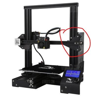

J'ai récemment installé un bltouch sur ma ender 3 (avec le kit de creality) pour le confort de réglage 🙂 ...
... cependant, le bltouch m'a permis de remarquer un autre problème, mon axe des x bouge.
Quand je règle le bltouch et donc descend jusqu'a frotter ma feuille, une fois à la bonne hauteur, celle-ci change et soit la feuille ne frotte plus, soit elle frotte trop fort.
Si j'essaye de bouger le coté droit à la main, celui-ci bouge beaucoup.
Une idée ?

Salut @Desmojack,
Pas de souci, en me relisant, effectivement je ne suis pas très claire 🙂
En fait le bltouch n'a rien à voir avec mon souci.
Le problème que j'ai, c'est tout simplement que le coté droit de l'axe des x (où il n'y a pas la visse), bouge beaucoup comme si il n'était pas serré. Du coup, la hauteur de la tête n'est pas stable.
il y a 27 minutes, r-christopher a dit :
c'est peut être tout simplement le réglage des excentriques qui n'est pas bon.. tes roulettes doivent être réglées sans contrainte mais sans jeu

Tout d’abord, merci beaucoup pour vos réponses 🙂
@pascal_lb et @Desmojack effectivement les excentriques du côté gauche avaient un peu de jeu. Elles étaient pourtant bien réglées lorsque le chariot n'était pas fixé à l'axe. Un petit coup de clé et c'est ok. il y avait aussi les visses du côté gauche qui n'étaient pas suffisamment serrées pourtant que n'y était pas allé de main morte 🤔
Après une petite journée de réglage du Z (avec le bltouch) et quelques tests ça semble plus ou moins bon. Excepté au centre, lorsque j'imprime un petit tests avec des carrés, celui du centre semble frotté par la tête lorsqu'elle se déplace dans le coin supérieur gauche. J'ai essayé en augmentant un peu le offset du z mais du coup, les coins du plateau sont trop bas... comme si mon plateau était bombé. (j'utilise la superplate de geeteck).
