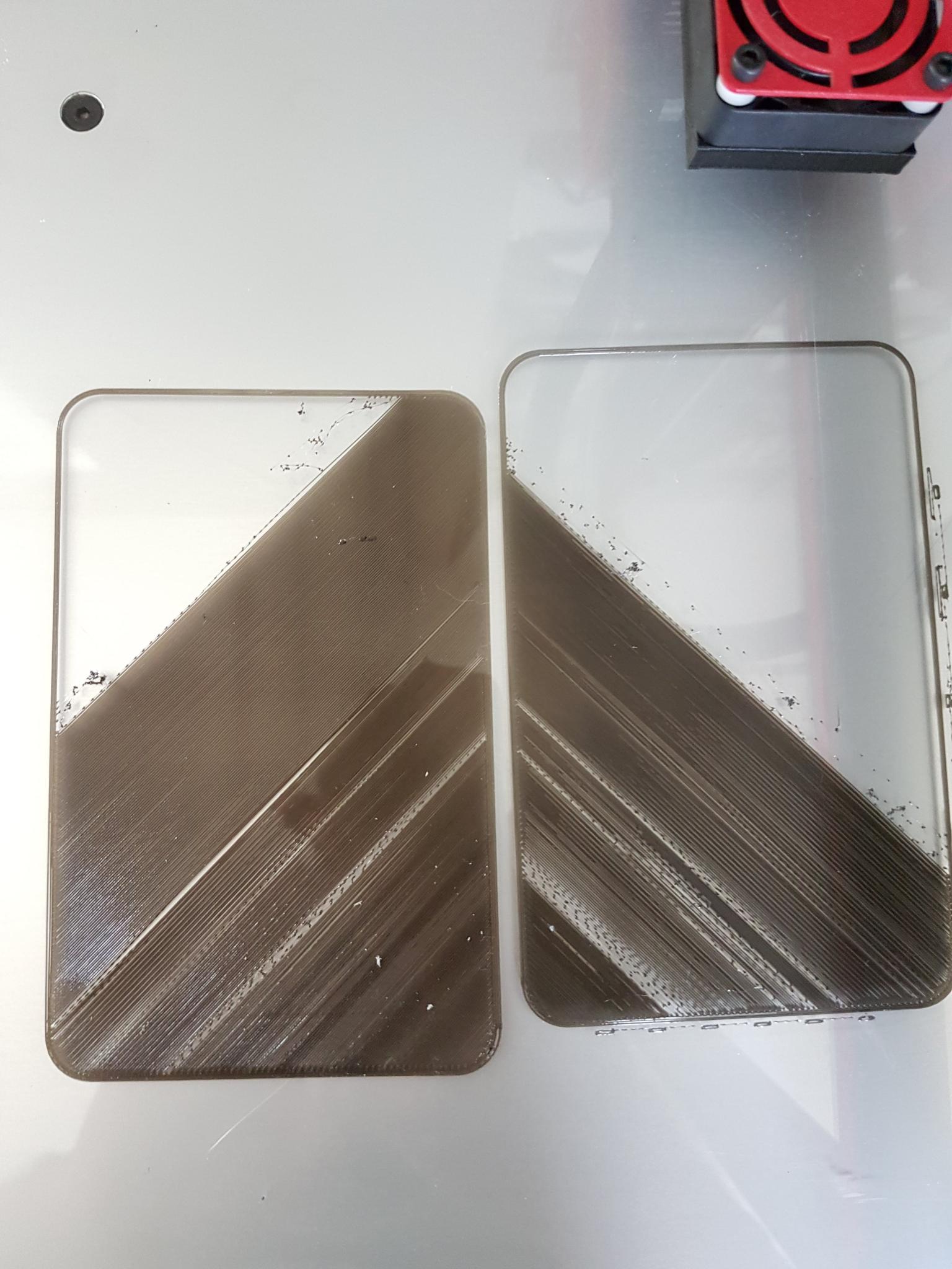

Jack_7 Posté(e) Juin 8, 2019 Posté(e) Juin 8, 2019 Bonjour, Je viens solliciter votre aide pour un soucis d'impression qui devient récurent. Lors de mes dernière impression, au bout de quelques minutes, il manque du plastique, puis après plus de filament ne sort de la buse. Une idée du soucis ? Je pense à un soucis d'accroche du plateau ? du coup au bout d'un moment le filament n'accroche plus et forme une boule à la sortie de la buse. Par moment j'ai également la roue cranté qui amène le filament qui ne tourne plus de façon normal. Elle à quelques soucis dans la rotation. Je pense que le support bobine gène le dé bobinage du filament, pas assez de puissance pour tirer sur le filament. Ci joint une photo de mon soucis sur mes deux dernière tentative d'impression. Merci pour votre aide.
Invité Posté(e) Juin 9, 2019 Posté(e) Juin 9, 2019 Slt , En règle général l'extrudeur d'origine n'est pas d'une très grande constance , a défaut regarde bien sûr celui ci si le ressort est assez tendu pour qu'il y ai assez d'appuis sur le filament , J'ai eu le même problème avec une ender 3 , résolu simplement en ajoutant une rondelle sur le ressort de tension ... Vérifie aussi que la vis de l'axe de la petite palette mobile ne soit pas trop serrée , Pour ma part je suis passé depuis longtemps sur extruder titan ( les copies marchent très bien aussi ) j'ai de bien meilleurs resultats et beaucoup moins de problèmes depuis
Jack_7 Posté(e) Juin 9, 2019 Auteur Posté(e) Juin 9, 2019 Après quelques test ce matin, le soucis viens je pense de la roue cranté. Quand je passe par le menu pour faire chauffer la buse et faire défiler le fil pas de soucis. Mais pendant l'impression, la roue cranté ne fait pas des tours complet sans soucis. Très souvent elle force et reviens légèrement en arrière. Et ainsi de suite.
Invité Posté(e) Juin 9, 2019 Posté(e) Juin 9, 2019 Si elle revient en arrière , c'est pas ta roue crantée ... C'est le moteur qui force , donc un colmatage de ta buse pendant l'impression ...
Jack_7 Posté(e) Juin 10, 2019 Auteur Posté(e) Juin 10, 2019 Soucis au niveau de la buse effectivement. Lors de mes 2 derniers essai, plus de filament qui sort au bout de 20 minutes d'impression environ. Une idée de la cause de se colmatage ? Mauvais refroidissement ?
Jack_7 Posté(e) Juin 10, 2019 Auteur Posté(e) Juin 10, 2019 Autre question , le ventilateur qui souffle vers la sortie de buse, il fonctionne à quel moment ?
Invité Posté(e) Juin 10, 2019 Posté(e) Juin 10, 2019 plusieurs causes possible mauvaise ventilation de la hotend , ptfe mal coupé ou bruler dans le guide fil de la hotend , débit matière trop important (100% c'est trop ) etc etc les causes sont très diverses .... pour le ventilateur , en règle général il fonctionne des la mise en marche de la bécane , peu importe si tu imprime ou pas !
