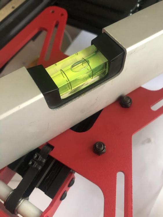

gougou65 Posté(e) Juin 9, 2019 Partager Posté(e) Juin 9, 2019 Bonjour , j ai un souci de niveau de Bed sur ma u30 le support de Bed et légèrement tordu . Ci des personnes on déjà eu se problème , car la plaque en métal et celle en verre aucun souci Merci de votre aide . Lien vers le commentaire Partager sur d’autres sites More sharing options...
deamoncrack Posté(e) Juin 9, 2019 Partager Posté(e) Juin 9, 2019 Salut ! Est ce que c'est juste le support du plateau qui n'est pas droit (la pièce rouge sur laquelle tu as posé ton niveau) ou c'est carrément le profilé qui est en dessous ? Car dans le premier cas, je dirais que ça n'a aucune importance dans la mesure ou ton plateau en alu/verre qui vient dessus se règle indépendamment de son support et donc sera lui bien droit. En revanche si c'est le profilé (et par conséquent toute la structure, alors ça peut poser souci et il faut y remédier par l'ajout de cales par exemple... Lien vers le commentaire Partager sur d’autres sites More sharing options...
gougou65 Posté(e) Juin 9, 2019 Auteur Partager Posté(e) Juin 9, 2019 merci @deamoncrack j avais oublier de regarder le niveau du profilé . après vérification le problème vient du profilé . Lien vers le commentaire Partager sur d’autres sites More sharing options...
