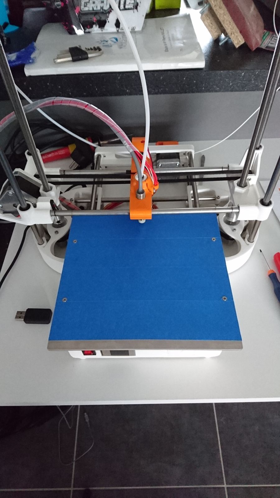

zorgol Posté(e) Février 27, 2016 Posté(e) Février 27, 2016 Bonjour, Je viens de rencontrer une situation de blocage du démarrage de l'impression. Au départ la machine effectue ses 5 points de positionnement, mais curieusement elle reste bloquée sur la dernière position à l'arrière du plateau et au milieu avec le palpeur allumé et rien ne se passe. Extinction, redémarrage avec un autre fichier récemment créé avec Cura pour Dagoma résultat idem. Test ultime : je reprend mon fichier de test de la médaille Dagoma et là ça fonctionne. Conclusion : c'est mon fichier qui a un problème. Je reprend Cura pour Dagoma, importe un autre fichier STL regénère mon Dagoma0 et ensuite ça bloque. Bizarre, en y regardant mieux je remarque que dans més réglages de Cura j'ai sélectionné le mode Standard au lieu du mode Rapide que j’utilisais jusqu'ici. Je régénère mon fichier pour l'impression en mode rapide et là ça fonctionne. Ma question est donc : la précision en mode Standard est-elle déconseillée ? est-ce un bug de Cura ? 1

zorgol Posté(e) Mars 15, 2016 Auteur Posté(e) Mars 15, 2016 (modifié) Je reviens sur cette question car finalement le problème n'est pas lié au mode Standard car j'ai réussi à l'utiliser et depuis quelques temps le problème avait disparu mais ce matin rebelote. Après avoir imprimé une pièce pendant 11h avec du PLA PolyMax en mode standard j'essaye de fabriquer une autre pièce avec le même fil en mode rapide et là encore la machine se bloque au cinquième point de contrôle. Bizarre bizarre. Je précise que la buse ne semble pas bouchée car j'arrive à pousser le fil quand la buse chauffe. Je confirme que je n'y comprend rien car je viens de relancer un test en me configurant en mode standard dans Cura et hop c'est reparti. Le problème ne semble pas reproductible, ce n'est donc pas facile à traiter. Je suis peut-être gâteux, si ce n'est pas l'imprimante qui déconne ça ne peut être que moi Modifié (le) Mars 15, 2016 par zorgol
Huggy Posté(e) Mars 15, 2016 Posté(e) Mars 15, 2016 Ton problème ressemble fort au bug des 200°C Edite ton fichier dagoma0.g et décale la température d'1 ou 2 °C (c'est ce que recommande Gauthier de Dagoma)

zorgol Posté(e) Mars 15, 2016 Auteur Posté(e) Mars 15, 2016 il y a une heure, Huggy a dit : Ton problème ressemble fort au bug des 200°C Edite ton fichier dagoma0.g et décale la température d'1 ou 2 °C (c'est ce que recommande Gauthier de Dagoma) Ok, je me rend compte que j'ai encore plein de choses à découvrir et notamment ce fameux bug des 200°C que je n'ai pas bien compris car pas encore lu la littérature sur ce point. Mais ce que je trouve bizarre, si c'était juste une question de température le plantage serait systématique mais dans le cas qui me préoccupe j'ai lancé la réalisation d'une petite pièce avec les même réglages avec succès puis quand je repasse à mon objet qui est une conception perso d'un couvercle de filtre à air pour ma moto de forme complexe et grande taille https://www.tinkercad.com/things/gupyLHCOIX2-cabochon-de-filtre-a-air-ural-v2/ le blocage se produite au cinquième point de contrôle. Au final, j'ai repris le même fichier STL sur Cura Dagoma mais sur un PC au lieu du Mac, je note au passage que la version sur PC est nettement plus aboutie que celle du Mac (choix du support, réglage de l'offset, et autre) est finalement l'impression est lancée sans blocage. Conclusion, la version Cura sur le Mac est bon pour les chiottes et je vais travailler avec un PC (dommage car Microchiote n'est pas ma tasse de thé), je vais devoir utiliser Cura standard et lire ou alors Cura sous linux http://david.meziere.eu/fr/fablab/cura-sous-linux/ Un autre truc qui montre la différence entre Cura sur Mac et sur PC : le Mac m’annonçait 7h40 de temps d'impression alors que le même fichier sur PC me le fait en 6h18

gisclace Posté(e) Mars 15, 2016 Posté(e) Mars 15, 2016 En effet dans la version pour windows ils ont gardé plus d'options que sur la version pour mac, de plus, les deux en sont pas basées sur la même version de cura (à vérifier, mais j'en suis quasiment sur). Si tu veux avoir encore plus d'options, tu peux aussi te tourner vers cura standard https://ultimaker.com/en/products/cura-software/list , tu dois juste le configurer pour ta D 200 et le tour sera joué. Il est indiqué par Gauthier (et pleins d'autres gens sur le forum) qu'il y a ce bug récurent quand on veut du 200, il suffit d'éditer le fichier pour passer à 201° et tu n'auras plus de soucis.
