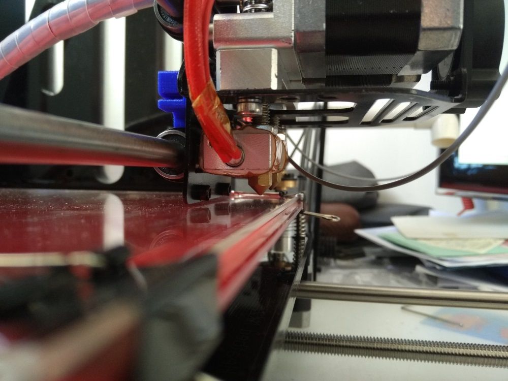

waldi57200 Posté(e) Février 27, 2016 Partager Posté(e) Février 27, 2016 Bonjour à tous, Je viens vous présenter mon imprimante fraichement montée :-) mais surtout vous demandé de l'aide quand à la démarche à suivre pour lancer ma première impressions et les réglages à faire. La calibration des axes est faite, le autohome est ok. Je suis actuellement entrain de me familiariser avec les logiciels d'impressions et j'avoue être un peu perdu car certains utilises repetier ( mais moi et l'anglais çà fait 2), cura que je trouve plus sympa niveau interface. Donc merci de me guider pour enfin oser lancer mes premières impressions tests. Pour fini quelques photos de ma nouvelle chérie Merci d'avance pour votre aide @+ Christian Lien vers le commentaire Partager sur d’autres sites More sharing options...

didou72 Posté(e) Avril 24, 2016 Partager Posté(e) Avril 24, 2016 Salut waldi j'ai un problème avec la mienne et avec la pièce qui vient fermer le end stop en X: elle a l'air trop petite: je n'ai que 2 pièces imprimées: celle ci, et une autre qui permet l'accrochage de la courroie derrière les tètes d'impression Est ce que tu as le même problème? au pire je ferais un pièce plus longue 1 Lien vers le commentaire Partager sur d’autres sites More sharing options...

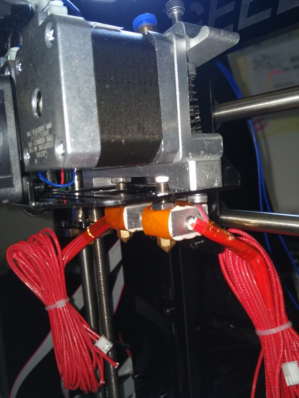

waldi57200 Posté(e) Avril 24, 2016 Auteur Partager Posté(e) Avril 24, 2016 Salut didou72 Alors moi cette pièce je ne l'avais pas dans mon kit et je l'ai fais imprimer sur un membre d'un autre forum. Moi ça passe limite mais je vais revoir cela donc si tu as possibilités de la faire plus grande n'hésite pas dis moi tu as réussi à avoir les 2 buses de même niveau par rapport au plateau car moi j'y suis pas arrivé j'ai retiré un extrudeur car je galérais trop. @+ Lien vers le commentaire Partager sur d’autres sites More sharing options...
didou72 Posté(e) Avril 24, 2016 Partager Posté(e) Avril 24, 2016 (modifié) Les buses sont arrivées fixées ensemble et j'ai tout placé nickel. Le seul problème, vite résolu, a été de savoir a quel niveau visser l'ensemble car il y avait 3 trous, mais un seul correspondait a la photo de l'alignement Dsi comment est ce que tu as réglé la hauteur de chaque côté Z?? je pensais me placer au plus bas ou en mesurant du bas jusqu'à la plaque Modifié (le) Avril 24, 2016 par didou72 Lien vers le commentaire Partager sur d’autres sites More sharing options...
waldi57200 Posté(e) Avril 24, 2016 Auteur Partager Posté(e) Avril 24, 2016 Moi aussi elle sont arrivés montées mais la hauteur n'étaient pas bonne par rapport au plateau même en jouant sur les hauteurs des tubes bowden. bon vais continuer mes recherches Lien vers le commentaire Partager sur d’autres sites More sharing options...
didou72 Posté(e) Avril 24, 2016 Partager Posté(e) Avril 24, 2016 dis moi j'ai un souci la plaque noire qui est fixée sur les deux rails horizontaux, est plus basse que les deux buses, et touche donc le verre bien avant les buses!!!! Lien vers le commentaire Partager sur d’autres sites More sharing options...
waldi57200 Posté(e) Avril 24, 2016 Auteur Partager Posté(e) Avril 24, 2016 Il faut que tu descentes les tubes bowden de chaque extrudeurs. Dévisses le contre écrou du haut, tournes les tubes pour les descendre suffisamment puis resserre le contre écrou mais ne force pas car moi en forcant j'ai cassé un tube. Faits bien attention d'avoir la même hauteur sur les 2 têtes. Il y a une vidéo sur le site de Geeetech à ce sujet. http://www.geeetech.com/Documents/PrusaI3-proC-user-manual.pdf regarde page 27 @+ Lien vers le commentaire Partager sur d’autres sites More sharing options...
didou72 Posté(e) Avril 24, 2016 Partager Posté(e) Avril 24, 2016 ok jai réglé la hauteur, cela passe nickel les tiennes elles sont trop hautes par rapport au plateau c'est ca? Lien vers le commentaire Partager sur d’autres sites More sharing options...
waldi57200 Posté(e) Avril 25, 2016 Auteur Partager Posté(e) Avril 25, 2016 Salut non y en a une qui es plus haute que l'autre alors que la mesure au pied à coulisse est pareil sur les 2 Lien vers le commentaire Partager sur d’autres sites More sharing options...
didou72 Posté(e) Avril 25, 2016 Partager Posté(e) Avril 25, 2016 ce ne serait pas le plateau qui serait incliné? Lien vers le commentaire Partager sur d’autres sites More sharing options...
