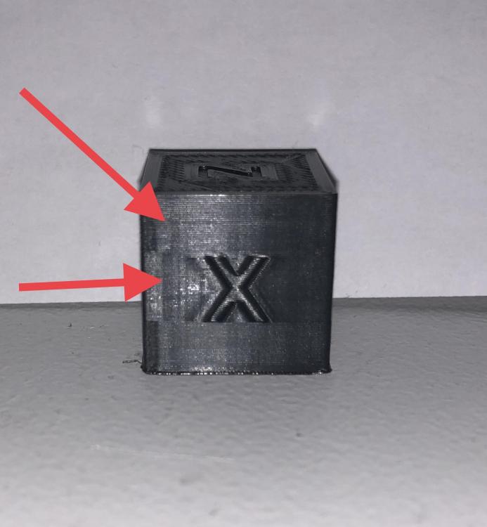

Bonjour à tous,
J’ai un petit soucis d’impression mais j’arrive pas a trouvé.
Comme on peut voir sur la photo à partir du moment où il doit avoir une écriture j’ai un léger décalage.
Je pense que c’est problème de réglage dans cura mais je ne trouve pas.
J’utilise une Geeetech A10.
Si vous avez une idée.
Merci

On appel cela du Ghosting.
C'est généralement dû à un problème de tension de courroie. Des micros-vibrations provoquent cela.
En l'occurence, c'est la courroie de l'axe X.
Les solutions maintenant :
  1. Vérifier la tension des courroies... vérifier le tendeur, vérifier que tout est bien serrer... etc.... etc...
  2. Utiliser un produit de lissage, qui va effacer et lisser l'impression (au passage supprimera les effets de Ghosting).
Généralement... on ne trouve pas la solution du jour au lendemain... il faut chercher la cause.
Ceci dit... le Ghosting est toujours plus prononcé sur les impressions en certaines couleur... qui font ressortir le Ghosting. Le Filament Noir est d'ailleurs le champion, c'est mon avis, pour faire ressortir les problèmes de tensions de courroie et les problèmes de réglages.
Super merci pour tes réponses.
En faite c’est pas trop grave ce n’est que visuel c’est dire que c’est une différence de couleur quand on regarde les lignes elles sont bien horizontales.
Je ferais des tests sur les courroies comme tu m’as dit.
