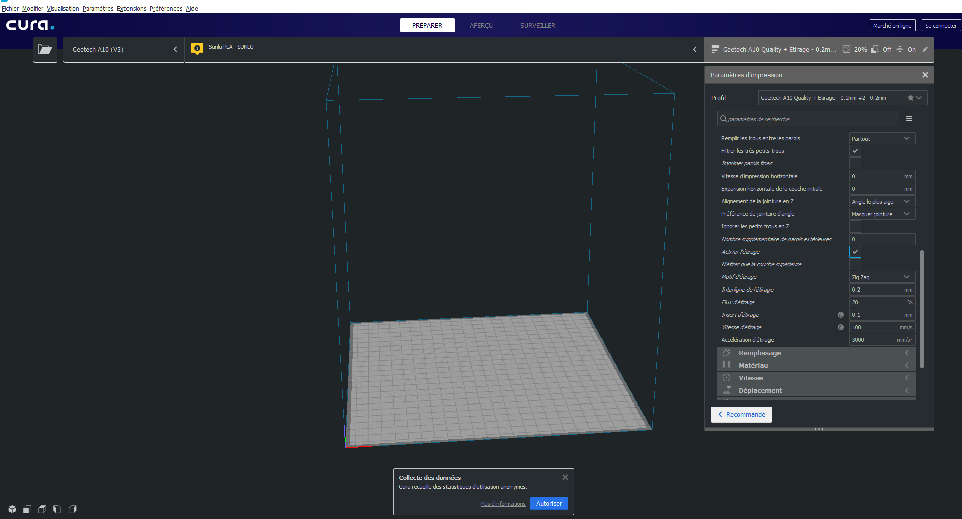

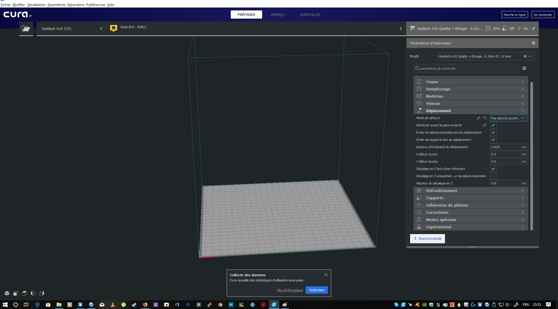

Sache que c'est possible... et qu'il y a 2 solutions :
Activer les détours > en choisissant "Pas dans la couche extérieur" > la buse contournera l'impression lui évitant de passer au travers de l'impression > voir image ci-dessous.
Activer l'étirage > L'étirage déposera une fine couche de matière pour lisser la surface et effacera les lignes de construction > voir image ci-dessous.
