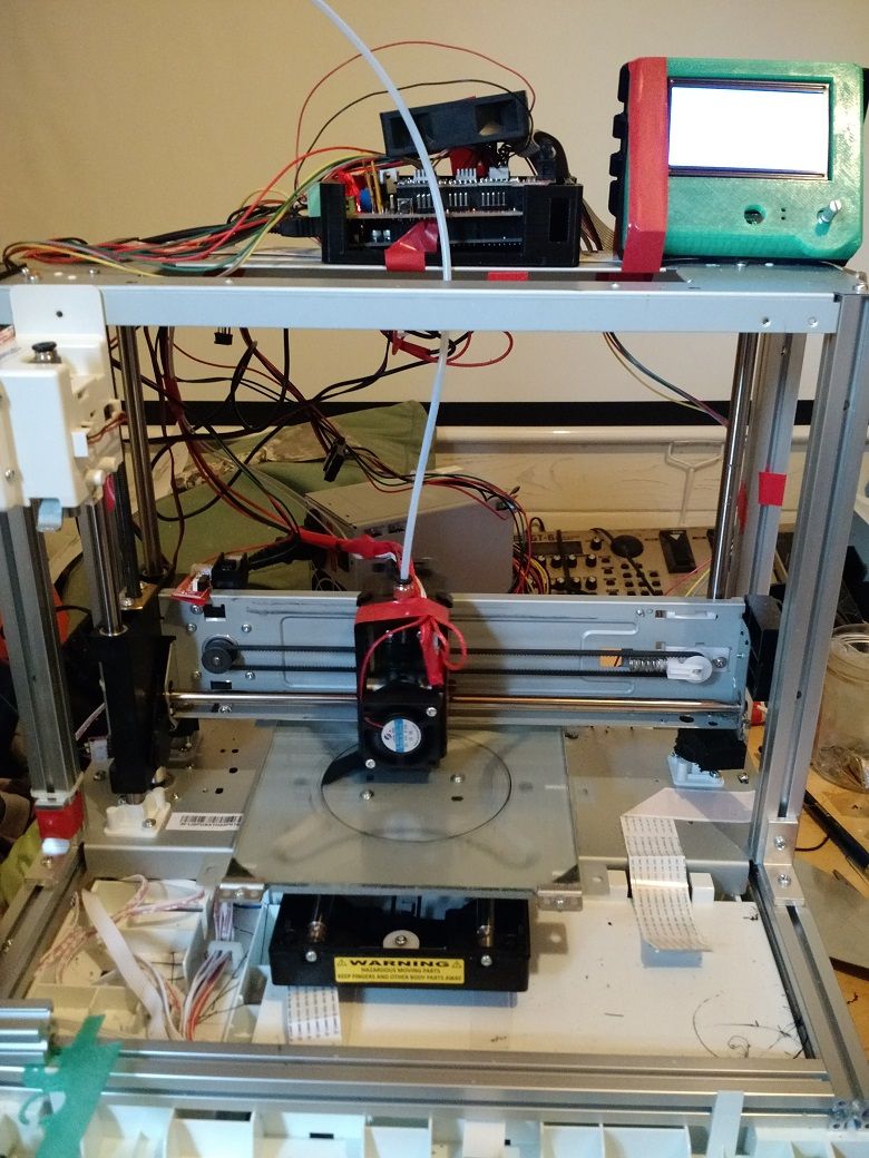

sangha2006 Posté(e) Février 28, 2016 Partager Posté(e) Février 28, 2016 Fini les ronds pas rond et fini le filament propriétaire et trop cher. fais avec un kit à pas cher ! http://www.cdiscount.com/informatique/imprimantes-multifonction-fax/xcsource-rampes-1-4-a4988-mega2560-r3-lcd-128/f-1071157-xcs4894479503966.html Dsl pour la pub, mais expédié d'Europe c'est un des moins chère et des plus complet. Vous pouvez utilisé l'extruder bowden qui est sur l'imprimante. j'ai installé un model MK8 tout alu qui fonctionne à merveille. Impression d'un pla bleu clair en cour! en promo à 17€ le kilo! Changement entièrement réversible evidement. Prochaine etape : cable management. parceque là c'est bien le bordel. Lien vers le commentaire Partager sur d’autres sites More sharing options...
delirium07 Posté(e) Février 28, 2016 Partager Posté(e) Février 28, 2016 effectivement relookée comme ca , la Da vinci , elle en jete grave Lien vers le commentaire Partager sur d’autres sites More sharing options...

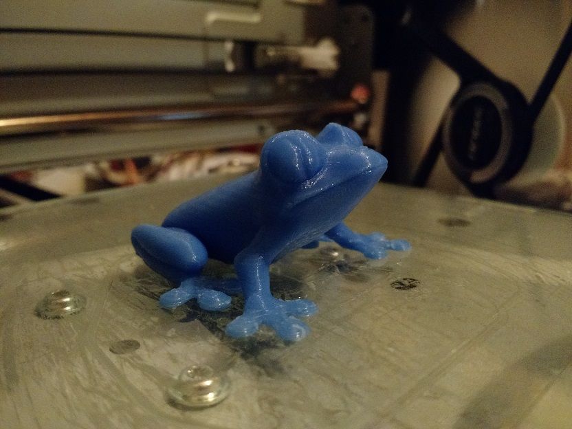

sangha2006 Posté(e) Février 28, 2016 Auteur Partager Posté(e) Février 28, 2016 Grenouille bleu en cours. A 40 mm/sec en 0.1, impossible d'origine. https://youtu.be/BS6w8LS-tBI Lien vers le commentaire Partager sur d’autres sites More sharing options...

Pascal3 Posté(e) Mars 1, 2016 Partager Posté(e) Mars 1, 2016 Il a tous cassé! Sinon la grenouille est superbe! 1 Lien vers le commentaire Partager sur d’autres sites More sharing options...
sangha2006 Posté(e) Mars 2, 2016 Auteur Partager Posté(e) Mars 2, 2016 Merci Pascal. En fait rien n'est cassé, j'ai fait en sorte que ce soit réversible. La grenouille me sert de test, j'en ai sortie plusieurs dont une en 0.05. Pour info j'ai testé cura, slicer3 et mattercontrol. Avec les mêmes paramètres cura ma fait la plus belle sortie, suivi de mattercontrol et slicer3. Celle de la photo était la première et sortie avec slicer3, la qualité est déjà là. A noté que mattercontrol triche sur les vitesses, il ralenti sur les parties les plus "délicates" alors que les 2 autres respectes les vitesses entrées dans les paramètres. Résultat une heure de plus que les 2 autres sur une petite grenouille, sur de grosse pièces ça risque d'être gênant. mais il a d'autres qualités comme l'auto-bed leveling sans capteur sur 3 points ou plus, c'est bluffant d'efficacité et de simplicité. Le PLA viens de chez grossiste3D, pas d'odeur et belle qualité de sortie, au moins aussi bonne que le filament davinci mais pour 15.80€ le kilo en promo, je divise le prix de mes pièces par 3,9. Vous aussi vous pouvez utiliser ce PLA ou n'importe quel autre, en reprogramment la puce NFC d'une bobine avec un portable compatible NFC et une app gratuite, il faut le mot de passe de la puce faite un tour ici http://www.soliforum.com/forum/32/xyz-printing-hacks-mods/ Bonne soirée. Lien vers le commentaire Partager sur d’autres sites More sharing options...

sangha2006 Posté(e) Mars 10, 2016 Auteur Partager Posté(e) Mars 10, 2016 Bonjour Messieurs Pascal, Et non malheureusement, les poulies d'entrainement du fil n'ont pas le même diamètre, ce qui entraine une modification du nombre de pas moteur pour sortir la même quantité de plastic. En gros sur la junior tu as une poulie de 7mm, un moteur 200 pas/mm et un step de 1/16. 200x16/(7x3.1416) = 145.5 pas par millimètre. Sur cet extruder tu as une poulie de 12mm, ça fait 84.9 pas par millimètre. Tu ne peux pas modifier ce paramètre dans le firmware de l'imprimante et je ne peux pas te garantir que le firmware interprète la commande M92 qui glissé en début de gcode permet de changer cette valeur ( ex: G92 E84.9). Il y a une solution logiciel mais fastidieuse, c'est d'utiliser slicer ou cura et de copier/coller le gcode en utilisant la version modifier de xyzware. Dans les paramètres de slicer ou cura tu peux définir le pourcentage d'extrusion pour compenser la différence, dans ce cas 58.35% serait une bonne base de départ. Fatbasse, Merci de l'interêt que tu portes à ce mode. C'est dans les cartons, j'en ai pas pour longtemps à le faire. c'est plus simple qu'on ne le pense en fait. je prépare ça avec photo et tout...(marlin etc...) Lien vers le commentaire Partager sur d’autres sites More sharing options...

fatbasse Posté(e) Mars 10, 2016 Partager Posté(e) Mars 10, 2016 Une petite question a SHANGA2006 je vois une piece noir qui est sous l'axe Z cote opposé a la vis sans fin, coté tendeur de courroie . C'est toi qui a fait ça ? car je trouve que ça bouge un peu trop de ce coté la .... Encore un MODS made in SHANGA2006 ou tu a trouvé quelque part, en gros je suis intéressé Lien vers le commentaire Partager sur d’autres sites More sharing options...
sangha2006 Posté(e) Mars 10, 2016 Auteur Partager Posté(e) Mars 10, 2016 C'est un test de guidage au lmu10 (roulement lineaire). Mais si je part la dedans ce ne sera plus réversible, et je dois finir ma reprap d'abord, j'ai tout mais je n'ai pas encore défini le mode de déplacement du plateau, j'ai des tiges lisses mais je suis en train de tester des patins en PLA sur profilé alu et c'est assez étonnant en terme de glisse. Lien vers le commentaire Partager sur d’autres sites More sharing options...
fatbasse Posté(e) Mars 10, 2016 Partager Posté(e) Mars 10, 2016 moi j'avais pense me servir de la barre existante et des trous existants sur la plaque du Z ..... avec une demi douille en teflon qui viendrais créer un point d'appuis supplémentaire. Car j'ai peur que douille complète ne frein trop le Z a l’opposé de l'entrainement . Lien vers le commentaire Partager sur d’autres sites More sharing options...
