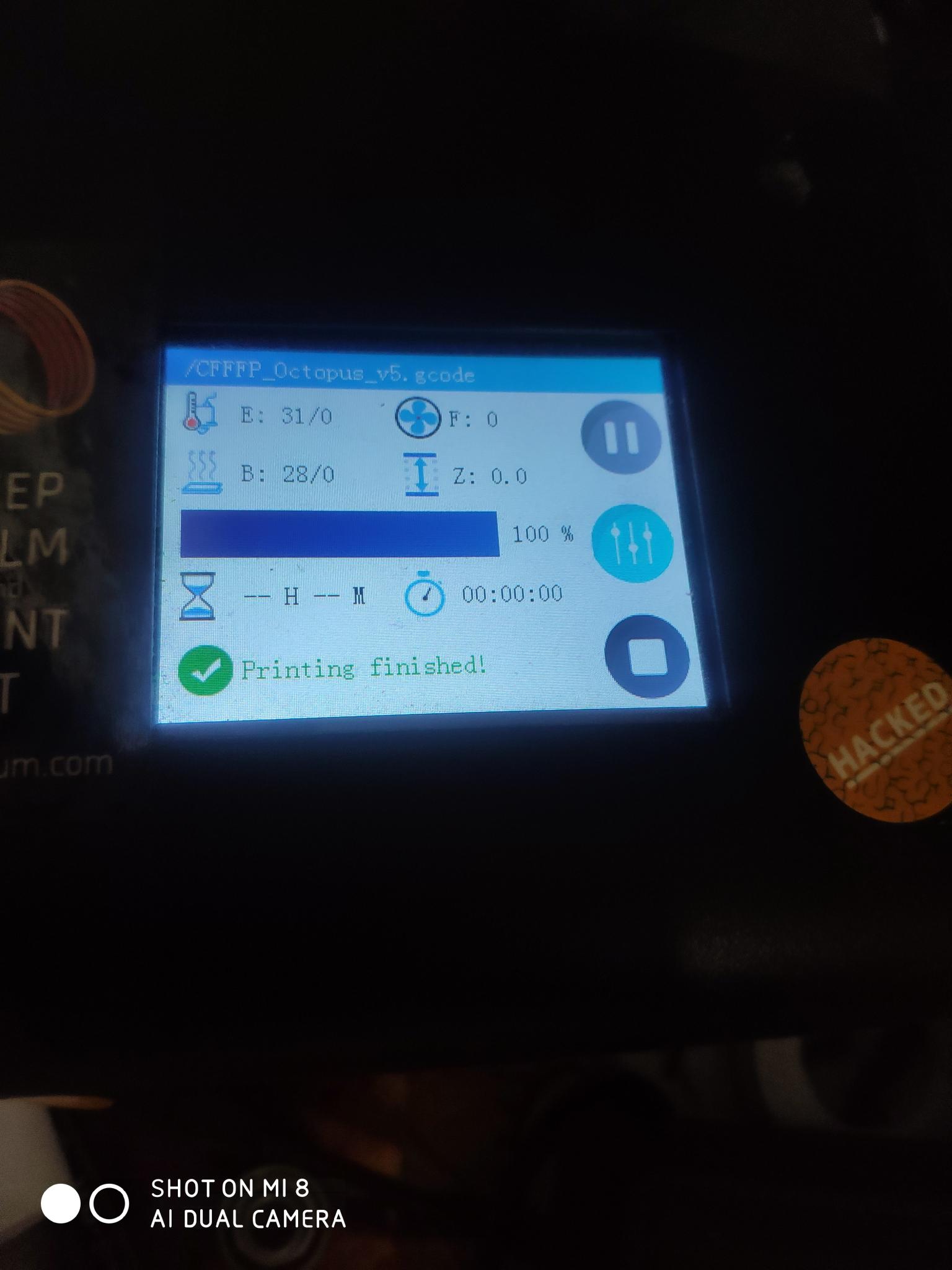

Je possède une alfawise u20 depuis environ 2 mois tous allait bien, mais maintenant dès que je lance une impression un message s'affiche quelqu'un aurait il une solution ?
Salut, aurais-tu plus d'information?
J'avais eu un cas similaire lors d'impressions trop fines. Du coup, l'impression s'arrêtait immédiatement.
Typiquement lors de tests de nivellement de plateau.

Personnellement ça me fait ça pour n'importe quel impression grande ou petite et tu souhaiterais quoi comme information car depuis le début je n'est pas changé mes paramètres Cura

Formate correctement ta carte sd ou prend en une autre ça peu le faire !
tu es avec celle d'origine ?

Oui je suis avec la carte d'origine

Je vais essayer de changer de carte

ça vient effectivement de la carte , ou t'a trop de fichiers dessus !

Cela ne venait pas de la carte ça venait du sliceur je l'ai mis a jour et tout marche nickel

bizarre mais tant mieux pour toi , j'ai déjà eu ce problème mais j'ai jamais touché au slicer , juste vidé la carte , la formater et recopier les fichiers dessus 🙂
