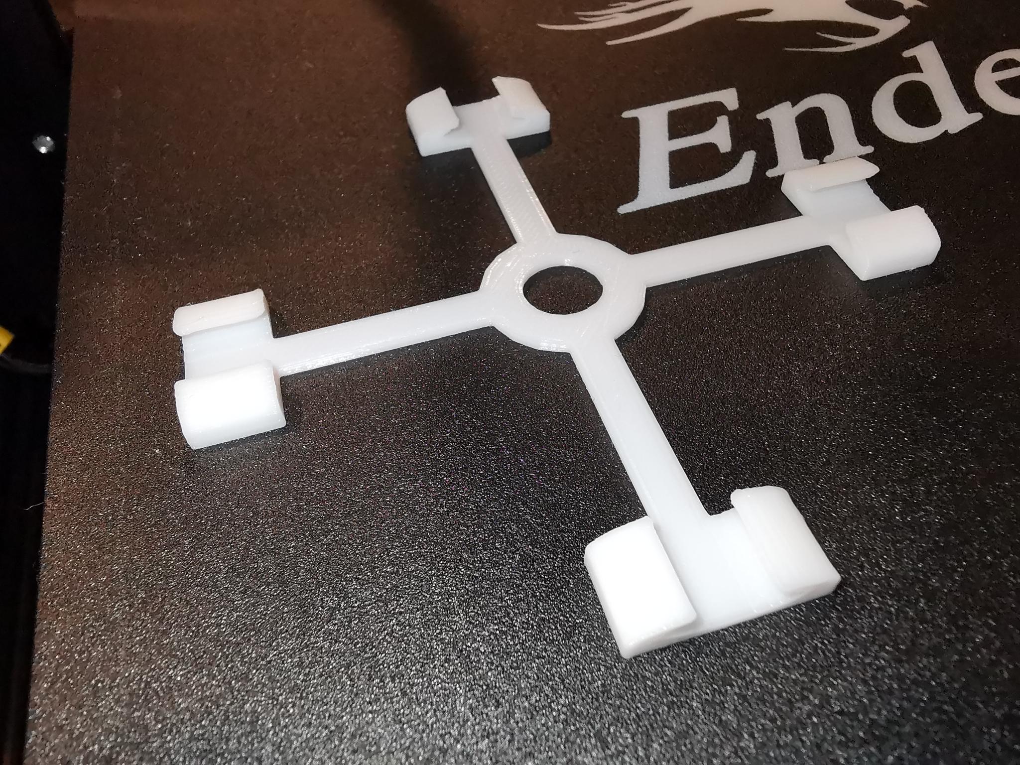

Stefbull Posté(e) Juillet 5, 2019 Posté(e) Juillet 5, 2019 Bonsoir à tous, le bed de la ender 3 pro est juste pourri ou je rêve ?! Je règle bien les 4 coins nikel et au milieu ça accroche..... J'ai commandé chez un vitrier un miroir de 4mm pour rendre le bed plus plat. Et j'ai commandé aussi sur amazon ceci https://www.amazon.fr/gp/product/B07JJRPP79/ref=ppx_yo_dt_b_asin_title_o00_s00?ie=UTF8&psc=1 J'aurai de quoi tester. Mais pour l'adhérence, je doit le dépolir le miroir ? Grain 400 ? Et puis de la laque ou rien dutout, juste bien dégraissé ? Merci pour votre aide.

Stefbull Posté(e) Juillet 6, 2019 Auteur Posté(e) Juillet 6, 2019 Pf je commence à avoir du mal avec cette première couche. Sait pas si bed trop bas ou trop haut, pas facile. Régler avec une feuille de papier, y'a tellement de sorte de papier comment savoir si j'utilise le bon la bonne distance bed-buse. Dommage que la première couche est si capricieuse car une fois passée c'est un régale. Pfff
Titi78 Posté(e) Juillet 6, 2019 Posté(e) Juillet 6, 2019 Quand je réglais avec une feuille j'utilisais un papier très fin (ticket de caisse ou de carte bleue ) . Je faisais un home pour être au zéro et je réglais le plateau. Le problème c'est que ce que on règle c'est pas le zéro plateau c'est le dessus du papier qui est à zéro. C'est pour cela que maintenant j'utilise une cale de hauteur connue. Je fais le home puis je monte la machine à la hauteur de la cale. Je règle le plateau en faisant toucher la buse sur la cale au 4 coins du plateau puis je re controle 2 fois chaque coin car le réglage d'un coin influence les autres. Quand je lance un print j'utilise là bordure que je fais de plusieurs tours pour finir d'ajuster si besoin
Stefbull Posté(e) Juillet 6, 2019 Auteur Posté(e) Juillet 6, 2019 il y a 1 minute, Titi78 a dit : Quand je réglais avec une feuille j'utilisais un papier très fin (ticket de caisse ou de carte bleue ) . Je faisais un home pour être au zéro et je réglais le plateau. Le problème c'est que ce que on règle c'est pas le zéro plateau c'est le dessus du papier qui est à zéro. C'est pour cela que maintenant j'utilise une cale de hauteur connue. Je fais le home puis je monte la machine à la hauteur de la cale. Je règle le plateau en faisant toucher la buse sur la cale au 4 coins du plateau puis je re controle 2 fois chaque coin car le réglage d'un coin influence les autres. Quand je lance un print j'utilise là bordure que je fais de plusieurs tours pour finir d'ajuster si besoin Merci pour ta réponse, donc tu fait d'abord un home, tu monte la machine à la hauteur de la cale par le menu de la ender alors c'est bien ca ? Puis tu règle le plateau avec la cale et logiquement la distance entre le plateau et la buse est de l'épaisseur de ta cale ! J'ai bien compris ? Merci !
Invité Posté(e) Juillet 6, 2019 Posté(e) Juillet 6, 2019 Ouais t'a bien compris ses explications , c'est une bonne façon de faire .... On galère tous avec les premières couches au débuts , y'a pas d'élu a ce niveau ... Sinon si tu veut plus te prendre la tête , un bl touch est une bonne solutions pour les beds un peu merdique , un Z même le plus de mieux de la mort qui tue , ne résout pas se problème .... Un bltouch si ...allez ! Courage ! Tu va la dompter cette machine !!
Stefbull Posté(e) Juillet 6, 2019 Auteur Posté(e) Juillet 6, 2019 il y a 4 minutes, cylon a dit : Ouais t'a bien compris ses explications , c'est une bonne façon de faire .... On galère tous avec les premières couches au débuts , y'a pas d'élu a ce niveau ... Sinon si tu veut plus te prendre la tête , un bl touch est une bonne solutions pour les beds un peu merdique , un Z même le plus de mieux de la mort qui tue , ne résout pas se problème .... Un bltouch si ...allez ! Courage ! Tu va la dompter cette machine !! Merci :-). Je vient de réussir à imprimer ça. Un holder pour hélice du drone Spark de dji pour un amis.

Invité Posté(e) Juillet 6, 2019 Posté(e) Juillet 6, 2019 Bah tu vois ça va venir , elle est pas si mal cette pièce !! Pour le miroir , Casto , Leroy etc etc c'est bien aussi est moins cher que des beds sur zonzon bien plus cher est pas forcément droit ....le miroir en découpe sur mesure a dispo en boutique ou chez un revendeur , y'a rien de mieux , bien moins cher et personne ne te vendra un morceau de miroir qui est déformé ! C'est invendable en direct !
Stefbull Posté(e) Juillet 6, 2019 Auteur Posté(e) Juillet 6, 2019 (modifié) il y a 7 minutes, cylon a dit : Bah tu vois ça va venir , elle est pas si mal cette pièce !! Pour le miroir , Casto , Leroy etc etc c'est bien aussi est moins cher que des beds sur zonzon bien plus cher est pas forcément droit ....le miroir en découpe sur mesure a dispo en boutique ou chez un revendeur , y'a rien de mieux , bien moins cher et personne ne te vendra un morceau de miroir qui est déformé ! C'est invendable en direct ! Oui ça va la pièce juste la première couche juste par petit endroit pas des mieux adhérer mais la pièce est utilisable. Je suis de Belgique donc pas de casto ni de Leroy lol. Pas grave j'ai Commander mon miroir chez un vitrier bien connu dans ma région. Et j'ai commander aussi un verre sur zonzon https://www.amazon.fr/dp/B07JJRPP79/ref=cm_sw_r_cp_apa_i_TYriDbQ32ZJJ6 je verrai ce que ça donne. Merci pour l'astuce, la cale étalon je vais demander à mon père d'en ramener une du travail, il travail en atelier comme contrôleur qualité Ah oui et beaucoup parle de la fameuse alcool isopropylique pour dégraisser le bed, mais c'est tout simplement interdit en Belgique, jamais je n'en trouverai. Je dégraisse à l'essence F. C'est une essence de dégraissage douce pour ménage. Quand j'aurai le miroir ce sera vinaigre ou acétone. Modifié (le) Juillet 6, 2019 par Stefbull
