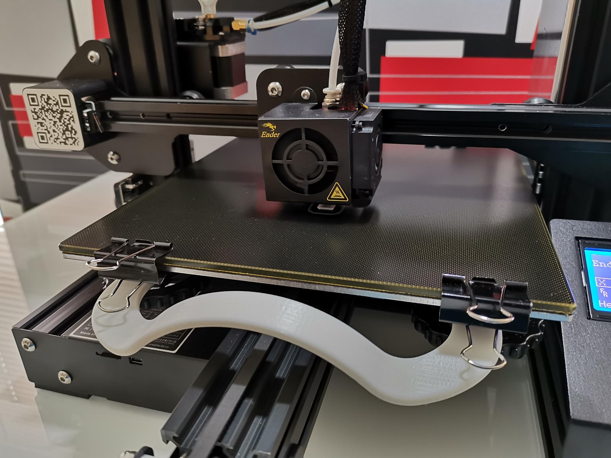

Stefbull Posté(e) Juillet 9, 2019 Auteur Posté(e) Juillet 9, 2019 Salut à tous, j'espère que vous vous portez bien. Aujourd'hui j'ai reçu un colis d'amazon avec des bobines de filament de différente couleur et un verre avec un revêtement adhérent. Alors j'ai voulu enlever l'aimant collé sur le bed, mais purée ça colle du tonnerre même en chauffant le bed ! J'ai abandonné. C'est mieux de l'enlever ou le laisser ? Ca freine la chaleur non ? Déja que le verre prend du temps a chauffer ! Merci en attente de votre réponse. PS: le verre est nikel bien plat

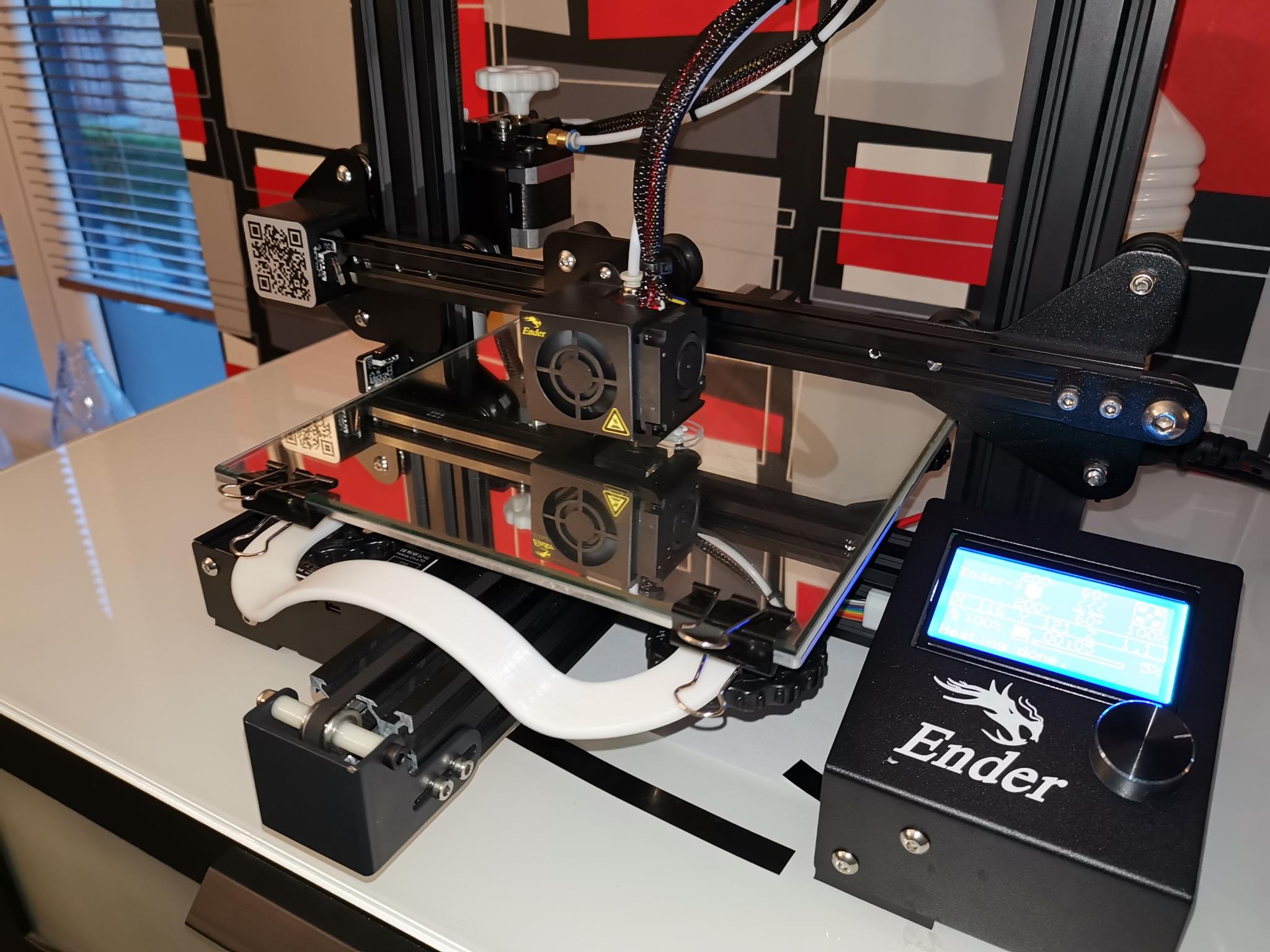

Stefbull Posté(e) Juillet 9, 2019 Auteur Posté(e) Juillet 9, 2019 Bonsoir, finalement j'ai enlevé l'aimant collé en 3M d'origine qui était sur le bed pour remplacer par un miroir ou un verre avec plastique adhérent d'amazon. Le miroir non dépoli dégraissé, l'adhérence n'était pas bonne, je l'ai dépoli au papier verre 400 à l'eau. Maintenant ça à l'air d'aller. Je ne sait toujours pas la distance idéale en dizième de mm, bue-bed. J'ai essayer avec un feuillard de 0.2mm trop haut, du coup j'ai repris ma feuille de papier qui je ne sait pas quel épaisseur elle fait. Distance buse - bed donc dans les alentours de 0.1 - 0.15 mm à ce que je peut voir. Difficile à juger. je vais demandé à mon père qu'il me ramène du feuillard de 0.1mm de l'usine demain, à tester donc...
totonor Posté(e) Juillet 9, 2019 Posté(e) Juillet 9, 2019 Hello, A propos de verres. j'ai remplace mon verre d'origine par des miroirs ikea et cela marche plutot bien sur ma cr10 Seulement ils ne font que 30x30 et malgre tout j'ai un petit creu au centre (peut etre a cause du plateau alu). Connaissez vous des verres tout faits a acheter de bonne qualité ? Histoire de comparer au magasin de bricolage? J'ai vu des modeles comme ca : https://fr.aliexpress.com/item/32981212379.html?spm=a2g0o.productlist.0.0.31ea38b3YaK2Au&algo_pvid=4be07702-3378-42c7-af46-a27b9fc7463c&algo_expid=4be07702-3378-42c7-af46-a27b9fc7463c-2&btsid=00a86960-e5eb-4c84-bed8-56705bc28d1c&ws_ab_test=searchweb0_0%2Csearchweb201602_9%2Csearchweb201603_60 C'est quoi cet aspect carbone ? C'est en surface ? Sinon des verres comme ca (dans prendre en compte les dimensions : https://www.amazon.fr/3Wthings-Borosilicate-Imprimante-Creality-Tornado/dp/B07QC457FC/ref=asc_df_B07QC457FC/?tag=googshopfr-21&linkCode=df0&hvadid=313636586112&hvpos=1o2&hvnetw=g&hvrand=8399669321601185545&hvpone=&hvptwo=&hvqmt=&hvdev=c&hvdvcmdl=&hvlocint=&hvlocphy=9040909&hvtargid=pla-722931414704&psc=1&tag=&ref=&adgrpid=61837365829&hvpone=&hvptwo=&hvadid=313636586112&hvpos=1o2&hvnetw=g&hvrand=8399669321601185545&hvqmt=&hvdev=c&hvdvcmdl=&hvlocint=&hvlocphy=9040909&hvtargid=pla-722931414704 Qu en pensez vous ?
