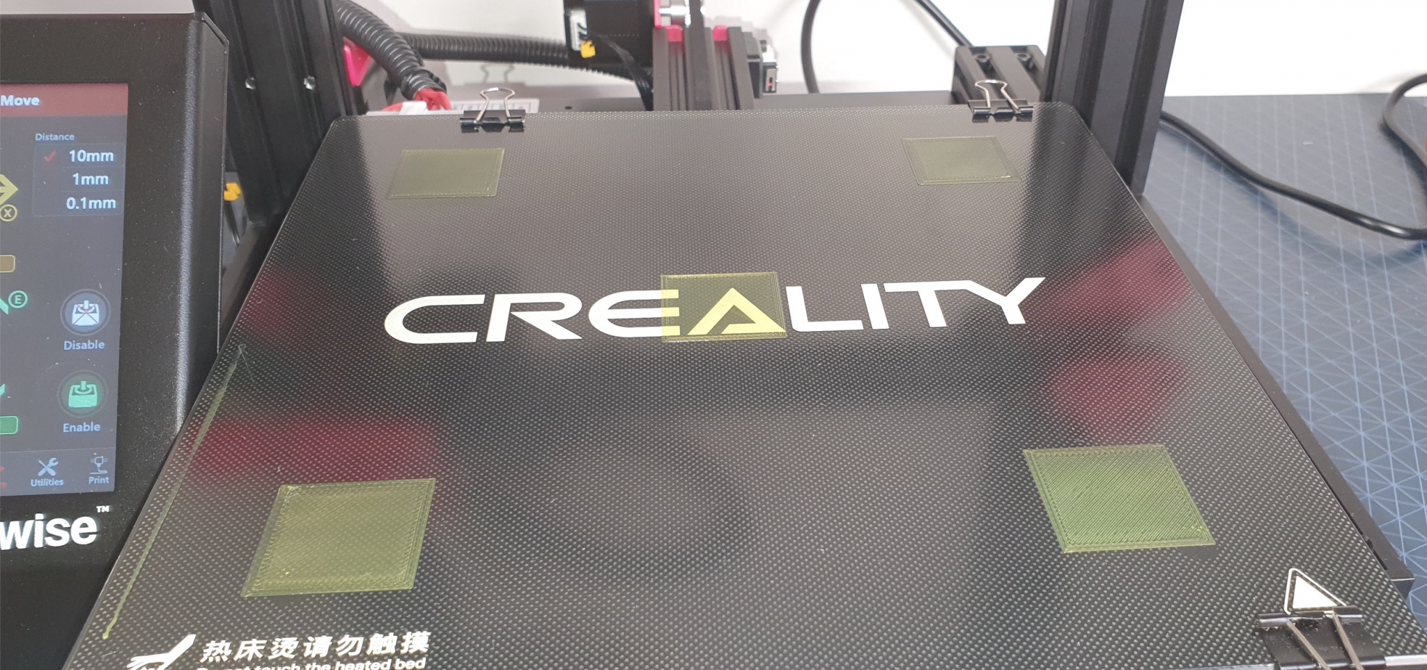

Srat Posté(e) Juillet 6, 2019 Partager Posté(e) Juillet 6, 2019 (modifié) Bonjour a tous je suis tout nouveau dans l impression 3D. Je viens de me prendre une alfawise U30pro. Une fois monter jai imprimer le bateaux pour faire un test et cela c'est presque bien passé Ensuite jai fait un cube de calibration et hormis un Z qui fait 19 mm au lieu de 20mm il était pas mal. J'ai voulut imprimer une autre chose et je me suis aperçus que la première couche partait mal. Jai refair un liveling puis jai imprimer un test de niveau que jai trouver voici ce que cela donne. Pouver me donnez votre avis. Le premier en bas a droite me paraît pas assez écraser. Le problème cest que lorsque je règle bien les 4 angle le milieu est trop proche de la buse. Je pense que mon bed n'est pas plat. Merci pour vos retour. Modifié (le) Juillet 6, 2019 par Srat Lien vers le commentaire Partager sur d’autres sites More sharing options...
Invité Posté(e) Juillet 6, 2019 Partager Posté(e) Juillet 6, 2019 T'a regardé avec une règle ou un truc bien droit sur ton bed ? A mon avis tu répond bien a ta question ... T'a première couche a une épaisseur de combien ? Si elle a la même valeurs que les prochaines , augmente la a 0.2 , cela corrigera un peu ton problème , augmenter la première couche peu corriger un peu les soucis de bed , mais pas totalement si ta carrément une cuvette , d'où la règle en métal idéal pour vérifier ... Lien vers le commentaire Partager sur d’autres sites More sharing options...

Srat Posté(e) Juillet 8, 2019 Auteur Partager Posté(e) Juillet 8, 2019 Le 06/07/2019 at 20:23, cylon a dit : T'a regardé avec une règle ou un truc bien droit sur ton bed ? A Le bed ne présente pas de defaut visible avec une regle. J'ai acheter un bed sur Amazon je verrai bien. Lien vers le commentaire Partager sur d’autres sites More sharing options...
Srat Posté(e) Juillet 11, 2019 Auteur Partager Posté(e) Juillet 11, 2019 cela venai bien du BED resultat avec changement de BED Merci en tout cas pour vos info. Sujet clos pour moi. Lien vers le commentaire Partager sur d’autres sites More sharing options...
