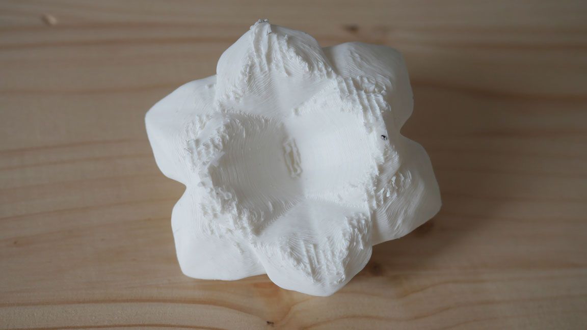

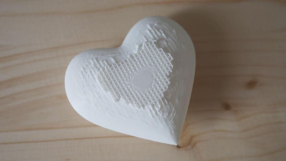

valentinmv Posté(e) Mars 1, 2016 Partager Posté(e) Mars 1, 2016 Salut tout le monde ! Petite question, est-ce que c'est possible de changer le taux de remplissage du "renfort pour impression" dans le fichier XML, comme pour changer le taux de remplissage d'une pièce. Car sur certaine pièce le renfort est difficile à enlever voir même impossible. Je vous joins des photos pour vous montrez. Merci d'avance ! Lien vers le commentaire Partager sur d’autres sites More sharing options...
Guest flykiller Posté(e) Mars 1, 2016 Partager Posté(e) Mars 1, 2016 (modifié) salut, Je te conseillerai la version normal de Cura, où tu peux : choisir le % de remplissage du renfort, et l'adherence de la prise sur l'horizontal et le vertical pour que ça accroche moins à l'objet Modifié (le) Mars 1, 2016 par flykiller Lien vers le commentaire Partager sur d’autres sites More sharing options...
Huggy Posté(e) Mars 1, 2016 Partager Posté(e) Mars 1, 2016 (modifié) Dans CBD il suffit de jeter un œil dans le XML pour trouver les paramètres du support et en modifiant le support_fill_rate tu devrais pouvoir changer le taux de remplissage. Pour les paramètres textuels, il vaut mieux tester avec Cura normal pour voir les valeurs possibles et avoir les explications en plus Modifié (le) Mars 1, 2016 par Huggy 1 Lien vers le commentaire Partager sur d’autres sites More sharing options...
dragon-shark Posté(e) Mars 1, 2016 Partager Posté(e) Mars 1, 2016 Bonjour, Jete un œil à ce tuto du site Dagoma http://www.dagoma.fr/tutoriels/comprendre-le-fichier-xml-de-cura-by-dagoma/ Lien vers le commentaire Partager sur d’autres sites More sharing options...
valentinmv Posté(e) Mars 7, 2016 Auteur Partager Posté(e) Mars 7, 2016 Le 1 mars 2016 at 10:20, Huggy a dit : Dans CBD il suffit de jeter un œil dans le XML pour trouver les paramètres du support et en modifiant le support_fill_rate tu devrais pouvoir changer le taux de remplissage. Pour les paramètres textuels, il vaut mieux tester avec Cura normal pour voir les valeurs possibles et avoir les explications en plus Merci Huggy, j'ai réglé mon problème ! Lien vers le commentaire Partager sur d’autres sites More sharing options...
