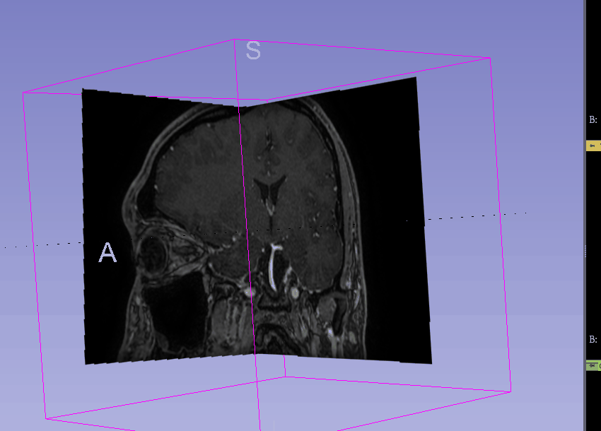

Une IRM, ça se présente ainsi: plusieurs dossiers d'images au format DICOM (imagerie standard pour la médecine, ce sont des images qui contiennent des meta-données sur la prise de vue comme par exemple la position dans l'espace). Chaque dossier est issu d'une prise de vue différente, avec des angles ou des résolutions qui changent de ce que j'ai pu voir), j'ai pris le dossier le plus fourni:
Pour lire l'IRM, j'ai utilisé Slicer, un logiciel d'imagerie médicale gratuit et open source. J'importe tout mon dossier avec le DICOM Browser, et il reconnait tous les fichiers automatiquements et recrée une vue 3D.
En jouant avec les paramètres, on peut faire apparaître tout le contenu de la tête !

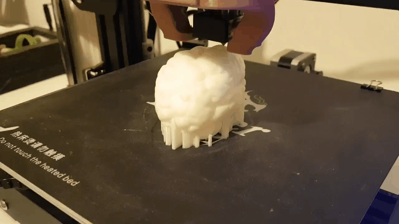

Puis impression du cerveau!
L'impression est parfaite. Sur la photo, on ne verra pas trop de détails mais ils sont bien là.
