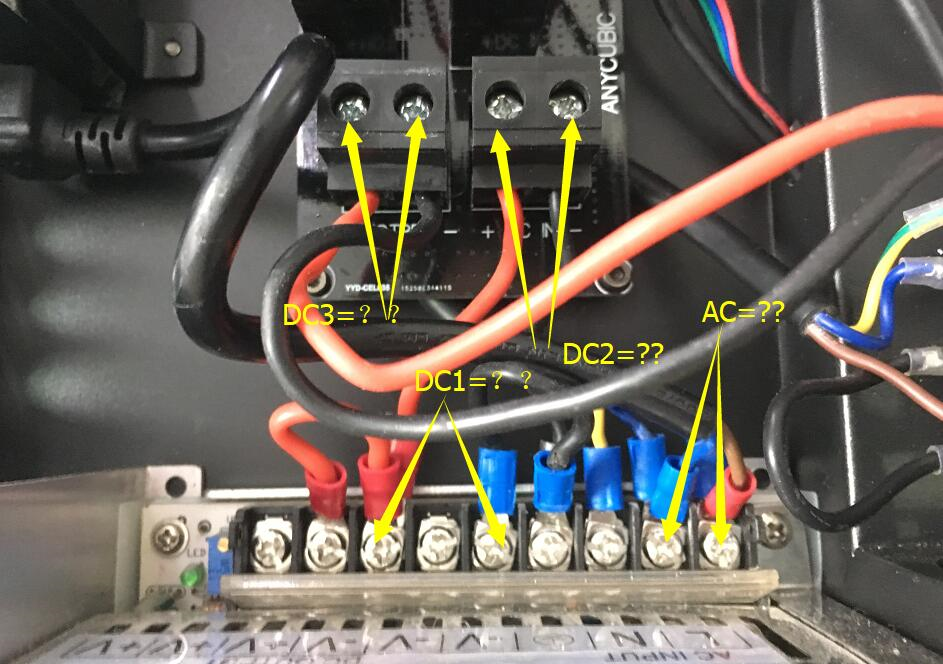

hervelalanne Posté(e) Juillet 10, 2019 Partager Posté(e) Juillet 10, 2019 Bonjour à tous, J'ai reçu ma Anycubic Chiron lundi 08/07. C'est une belle machine mais le plateau ne chauffe pas. J'ai écrit a Anycubic, mais les réponses ne viennent pas vite (1 par jour). Voici ce que je trouve comme: (voir photo) AC=124 v (normal pour le canada) DC1= 0 DC2= 0 DC3= 0 Quelqu'un a une idée ? Lien vers le commentaire Partager sur d’autres sites More sharing options...
pascal_lb Posté(e) Juillet 10, 2019 Partager Posté(e) Juillet 10, 2019 il y a 37 minutes, hervelalanne a dit : Voici ce que je trouve comme si tu as 0V sur DC1 c'est que ton alim ne sort rien donc elle est peut être DCD Lien vers le commentaire Partager sur d’autres sites More sharing options...
hervelalanne Posté(e) Juillet 11, 2019 Auteur Partager Posté(e) Juillet 11, 2019 Ok, surprenant pour une machine neuve. Lien vers le commentaire Partager sur d’autres sites More sharing options...
stef_ladefense Posté(e) Juillet 11, 2019 Partager Posté(e) Juillet 11, 2019 tu testes avec un multimètre en DC ? car si tu n'as pas 12V sur DC1, même pas que l'imprimante s'allume ! Lien vers le commentaire Partager sur d’autres sites More sharing options...
pafpaf Posté(e) Juillet 11, 2019 Partager Posté(e) Juillet 11, 2019 Salut a tu pensé a regarder l'interrupteur sur le coter de l'alim il te permet de passer de 110v a 220 v Lien vers le commentaire Partager sur d’autres sites More sharing options...
