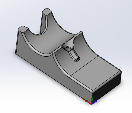

Ad-riz Posté(e) Juillet 17, 2019 Posté(e) Juillet 17, 2019 Salut à tous, Je compte imprimer du TPU Sunlu sur ma Geeetech Prusa i3 pro b (avec une tête MK8 et un extrudeur Alu). J'ai cherché sur thingiverse des STL permettant à l'extrudeur de faire passer plus facilement du TPU mais malheureusement je n'en trouve aucun qui me convienne parfaitement. J'en ai imprimé 2 mais l'un décale mon "galet" (celui face à la roue dentée de l'extrudeur) et l'autre à le trou pour le filament qui n'est pas bien aligné avec la roue crantée. Ainsi, avez-vous des STL qui peuvent m'aider à imprimer du TPU sur ma machine ? Parce que imprimer une pièce, démonter l'extrudeur, la tester, voir que ça ne correspond pas, recommencer c'est un peu usant Bonne fin de journée, Ad-riz

phil135 Posté(e) Septembre 13, 2019 Posté(e) Septembre 13, 2019 (modifié) ok, j'ai retrouvé ma petite conception. ça se place sous les roues du mk8, c'est auto-centreur et réversible (extrudeur droit / extrudeur gauche). chez moi au montage (direct drive) je fais un peu dépasser les tiges filetées de la semelle du mk8 , d'où le dégagement en face inférieure le petit bossage qu'on voit quasi au centre de l'image contribue au centrage vis à vis de la roue presseuse du mk8 je les ai fait en abs , buse 0.3 , couches 0.2, remplissage 25% post traitement= papier de verre très fin et foret diamètre 2 pour le trou de passage du filament mk8_guide filament_g.STEP mk8_guide filament_g.STL Modifié (le) Septembre 13, 2019 par phil135
